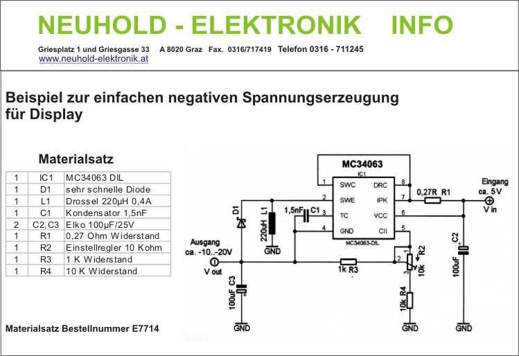

von Albert D. (albert32)
Hallo!
Bei einer österreichischen Fa. gibts für dieses Display folgendes!
m.f.g.
albert
von Michael B. (planlessmichi)
O.k., da stehe ich jetzt auf dem Schlauch. Und wofür benötigt man das
für dieses Display? Die einzige negative Spannung (für Kontrast!?) wird
von dem DG16080 ohnehin selbst erzeugt (Pin 17) und die EL-Folie kann
ich mit 20 Volt Gleichspannung auch nicht betreiben...
von Fabian B. (fabs)
Das brauchste gar nicht wenn die Kontrastspannung von dem Display selbst
erzeugt wird.
Fabian
