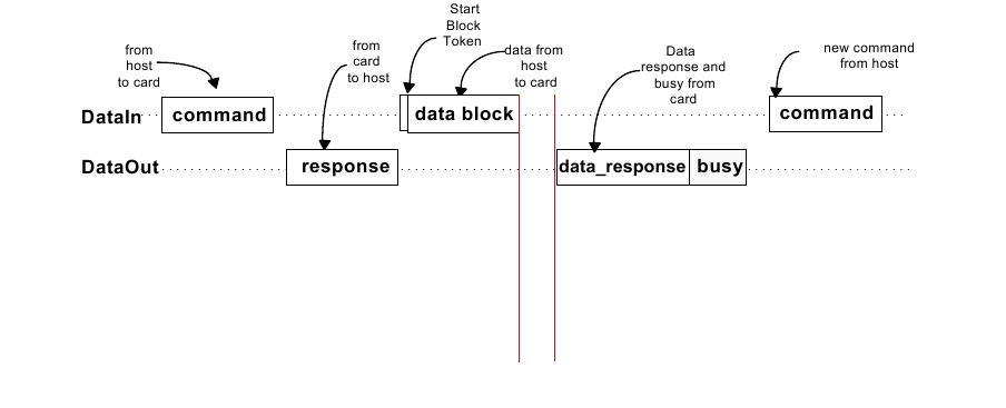

von C. H. (hedie)
Morgen Zerrome...
Ich hab kleinere neuigkeiten...
So wies aussieht liegt das problem beim Schreiben eines blockes...
Wen ich nach dem senden der Daten die nächsten bytes empfange, kommt nie
das Response byte zurück... also hier:
//Fehler beim schreiben? (Data Response XXX00101 = OK)
  if((mmc_read_byte()&0x1F) != 0x05)
        return 2;
Es kommt eeewig 0xFF

von zerrome (Gast)
Moin :)
Schön das es Fortschritte gibt.
So wie ich das grad sehe, ist das wohl eine Lücke in der Spezifikation
Ich habe mal ein Bild angehangen und die Stelle über die wir reden Rot
markiert. Da ist Tatsache eine Lücke wo die Spezifikation nix zu sagt.
Werde damit mal ein wenig rumprobieren. Seltsamerweise habe ich hier
eine Toshiba SDHC die nicht meckert und mehrere SD/MMC Karten die das
alles so schlucken. Seltsame Sache.
Werde heute abend genaueres sagen können.
Grüße
