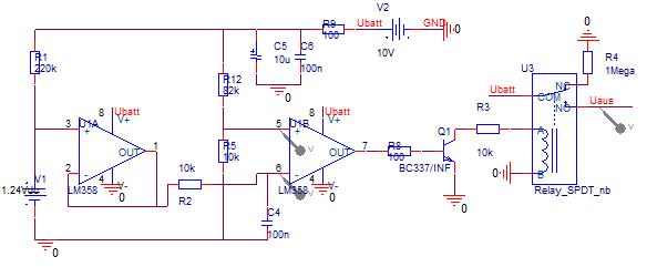

Hallo ich habe mir eine Schaltung ausgedacht, diese hat die Funktion
wenn ein Signal mit mehr als 11,5V Spannung anliegt dann soll das Signal
welches auf den Schalter eines Relais liegt durchgeschalten werden. Wenn
das Signal weniger als 11,5V hat dann soll das Signal nicht
Ich habe mir einen Teil der Schaltung schon überlegt.
Ich nehme einen temperaturkompensierte Referenzdiode(LM385) die ziemlich
genaue 1,24V liefert, nach der OPV Spannungsfolgerschaltung stehen mir
dann 1,24 V niederohmig zur verfügung. Diese vergleiche ich mit dem
Komperator mit einer zu einer Spanung welche durch den Spannungsteiler
proportional zu der Spanung ist. Der OPV sollte dann wenn die Spannung
größer als 1,24V ist in die Sättigung gehen.
Ich will das der OPV U1B noch eine hysterese bekommt und dann eine
Vorschlag wie ich die Relaischlatung realisiern kann.
Ich bitte euch um hilfreiche Antworten
Mfg Gerhard

von Kai Klaas (Gast)
Wo ist denn dieses Signal, das du überprüfen willst in deiner
Schaltung??
Kai Klaas
von Sdfwef W. (huberg)
Ubatt ist variabel
Wenn ubatt unter 11,5V sinkt soll das relai nicht durchschalten.
wenn ubatt über 11,5V ist soll das relai durchschatlen.
Mfg Gerhard
Entferne C1, C2 und C3, vergrößere C4 auf 100n, mache R6 zu Null und
lege vom "+" Eingang des OPamp zum Ausgang einen Widerstand zwischen 1M
und 10M, je nachdem, wie groß die Hysterese sein soll.
Am Ausgang schaltest du dann einen Transistorinverter, der das Relais
ansteuert.
Kai Klaas
>kann man die hysterese berechnen?
Ja.
>ich verstehe nicht warum zwischen 1M und 10M.
Weil das übliche Werte sind. Wahrscheinlich sollte die Hysterese aber
etwas größer gewählt werden, damit bei der Laständerung durch das
Einschalten des Relais nicht die Batteriespannung unter die
Schaltschwelle absinkt und das Ganze anfängt zu schwingen.
Bei welcher Spannung soll denn das Relais wieder abfallen? Und was für
ein Relais verwendest du? Daten?
>was meinst du mit Transistorinverter?
So etwas wie hier, rechte Seite:
http://www.mikrocontroller.net/articles/Datei:NPN_Schalter.gif
Kai Klaas

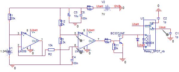

meinst du so?
mfg Gerhard
>meinst du so?
Fast. Mach R3 zu Null und schließe den "B" Anschluß des Relais nicht an
Masse sondern an Ubatt an. Freilauf-Diode über Anschlüsse A und B nicht
vergessen!
R8 sollte viel größer sein. Eventuell noch ein gleich großer Widerstand
von der Basis nach Masse schalten.
Hochohmigen Widerstand noch von Pin5 zu Pin7 des OPamps schalten.
Nochmals: Was für ein Relais verwdendest du?
Kai Klaas
ich hoffe jetzt passt es.
Den widerstand für historese lasse ich im moment noch weg.
Was ganz wesentliches habe ich vergessen ich brauche eine Selbsthaltung.
ich hab noch nie mit relais gearbeitet.
kannst du mir bitte eines empfehlen? ich habe ein 12V Relai mit zwei
schaltern im Schrank weiß aber typenbezeichnung nicht.
Mfg Gerhard

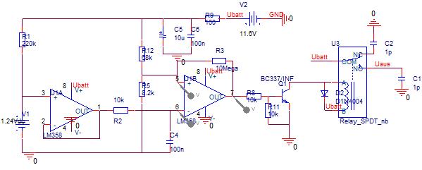

passt die restliche schaltung?
kann mir wär erklären wie der rechte teil der schaltung funktioniert?
Welches Relai soll ich verwenden?
Mfg Gerhard
von Jens G. (jensig)
Scheint inzwischen zu stimmen.
Welcher rechte Teil der Schaltung ist gemeint?
Ansosnten bezüglich relais - such Dir hier eins aus:
http://such001.reichelt.de/?;ACTION=444;LA=444;SEARCH=reed%2Brelais;SID=15EBlqyawQAQ8AAE5za1k265a45dd46e12b05f435ebf0c6641137
z.B. das SIL 7271-L 12V , wenn Du wirklich nur ein halbes Ampere
schalten willst.
ok danke für deine Antwort.
den teil ab rechts von dem Transistor.
ich habe die schaltung in pspice simuliert und der Komperator geht aber
nicht in die Sättigung als auf Ubatt sondern nur auf 4,5 Volt weis
jemand warum?
Mfg Gerhard
Hallo Gerhard,
>jemand warum?
Vielleicht schwingt er, weil die Hysterese zu klein ist? Erhöhe mal
Ubatt auf 13V.
Da ist nur noch das Relais.
Wenn der Komparator am Ausgang auf "high" springt, schaltet Q1 durch und
das Relais wird von Strom durchflossen. D2 ist die Freilaufdiode, die
beim Abschalten des Relais den an den Spulenanschlüssen auftretenden
Spannungspeak auf ungefährliche Werte begrenzt.
Kai Klaas
Wunderbar mit dem 10Mega Ohm funktioniert der Komperator.
Wenn der Komperator auf low ist dann ist auf Pin A des Relais 0V und auf
pin b ubatt (10-15V) => da sollte durch die Spule ein strom fließen
oder?
wenn der komperator dann auf high springt dann sind auf beiden
spulenanschlüssen ubatt, so weit ich das verstanden habe fließt dann
kein strom oder? ich dachte schon länger bei pin b gehört gnd hin,
stimmt das ?
weil kai klass meinte
> schließe den "B" Anschluß des Relais nicht an Masse sondern an Ubatt an.
ich verstehe nicht warum? muss die spule bei beiden anschlüssen ubatt
haben?
Mfg Gerhard
>oder?
Nein, Q1 ist dann ja ausgeschaltet und läßt keinen Strom durch die
Relaisspule fließen. Punkte A und B liegen dann beide auf Ubatt.
>spulenanschlüssen ubatt...
Nein, dann schaltet Q1 durch und Punkt A liegt auf Masse. Da Punkt B an
Ubatt hängt, fließt jetzt Strom durch das Relais.
Kai Klaas

abschalten. Doch dann steigt die Batteriespannung wieder und das Relais
wird wieder eingeschaltet. Damit wiederholt sich das Spiel von vorne.
R9 und C5 sind schon eine gute Maßnahme dagegen. Aber falls das nicht
reicht, solltest du die Hysterese des Komparators vergrößern.
Kai Klaas

Ich habe heute nochmal die schaltung in pspice simuliert und habe
festgestellt das an uaus immer ubatt anliegt, meine vermutung ist ,dass
das relai nicht richtig simuliert wird, kann das sein oder ist in der
schaltung ein fehler?
wenn ubatt z.B. 11.2 Volt ist dann liegt am ausgang des komperators 0V
und an den beiden eingängen des relais a und b liegt ubatt mit 11.2Volt
trotzdem ist uaus 11.2Volt.
Mfg Gerhard

Messe am besten am Collector des Transistors. Dann siehste ja, ob bis
dahin alles geht. Ein Relais muß man ja auch nicht unbedingt simulieren.
ich habe geschrieben
Also passt die schaltung und das relai wird nicht richtig simuliert?
Mfg Gerhard
Was macht denn Q1 in deiner Simulation? Verhält sich der "ordentlich"?
Kai Klaas
von Gustav (Gast)
Wozu ist in der Schaltung eigentlich R1 und R11 gut?
R11, damit der Transistor schneller abschaltet?
R1 sollte eigentlich klar sein - ist der Vorwiderstand für die 1,24V
Referenz.
R11: einerseits beschleunigt er den Abschaltvorgang des Transitors (hier
nicht so wichtig), andererseits wird zusammen mit R8 ein Spannungsteiler
gebildet, so daß der Transistor erst bei rund 1,2-1,4V
Komparatorspannung zu leiten beginnt. Immer ganz gut bei IC's, deren
Ausgang nicht ganz bis auf Masse runterschalten kann wegen
kostruktionsbedingter Unzulänglichkeiten in deren Endstufen. Beim hier
verwendeten LM358 aber nich nötig (kann bis auf wenige mV an Masse
runter) - R8 ist aber weiterhin nötig.
ja der transtor verhält sich ordentlich.
beim relai ist der fehler das wird falsch simuliert.
mittlerweise bin ich mir sicher
Mfg Gerhard
@Jens
>runter) - R8 ist aer weiterhin nötig.
R11 macht die Schalststufe auch unempfindlich gegen Störungen auf der
Masse.
Kai Klaas
von Gustav (Gast)
Ah danke, wirklich sehr anschaulich der Thread :)
@ Kai Klaas (Gast)
>Masse.
>Kai Klaas
Hmmm - aber sicherlich doch nur, wenn der treibende Baustein auch mal
High-Z am Ausgang hat, was hier nicht der Fall sein kann. Die Basis ist
doch zuverlässig via R8 und Komparatorausgang entweder so ziemlich auf
Masse oder auf +Ub geklemmt. Also relativ niederohmig.
ich hab jetzt die Schaltung aufgebaut und durchgemessen.
wenn man ubatt auf zwei volt macht funktioniert der komperator und
liefert 10,5V nach dem Transistor inverter messe ich 8,2V
was kann der fehler sein`?
Mfg gerhard
sorry verschrieben
wenn man ubatt auf 12V macht
dann hat man nach dem Komperator 10,5V
und nach dem Transistor 8,2V warum?
jawoll schaltung funkt
