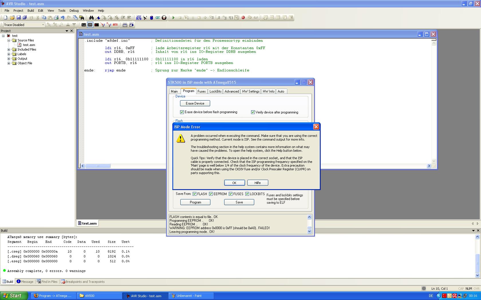

von Mike .. (90peter90)
ja das habe ich jetzt gemacht. Hbe mir jetzt ein Program gechnappt,
copy->paste..
leider es kommt eine isp mode error exxeption...
Ich programmiere über ISP(57.6 kHz).(STK500->ATmega8515)
UND ja die Abschnitte habe ich auch gelesen!
Verstehe nicht wieso das nicht geht ???
von Chris (Gast)
1. In deinem Programm wird die m8def.inc eingebunden. Die ist für den
Mega8 und nicht den Mega8515 gedacht.
2. Der Fehler tritt beim Schreiben des EEPROM auf. Du hast für dieses
jedoch gar keine Datei mit deinem Programm beim Compilieren erzeugt. Was
ist mit dem Schreiben des Flash? Klappt das?
von Michael U. (amiga)
lösch mal den Eintrag im Programmierdialog bei EEPORM -> Input HEX File,
der bleibt leer.
Das Programm wird nur bei Flash angegeben, das scheint auch geklappt zu
habe.
Ein EEPROM-File gibt es nur, wenn Du im Programm gezielt das EEPROM
benutzt und da Konstanten definierst, also sehr selten.
PS: Chris (Gast): Du hast zwar recht, aber flaschen muß sich das
Ergebnis trotzdem lassen, es läuft dann eben nur nicht auf dem Mega8515.
Gruß aus Berlin
Michael
ja das flashen funktioniert, aber ich seh kein Resultat...
Habe den Pfad zu der Eep-Datei jetzt rausgenommen.
(headbang)
ich habs, hatte die falsche Datei zum flashen angegeben ;-D
oh man, aller Anfang ist schwer !? :-)
