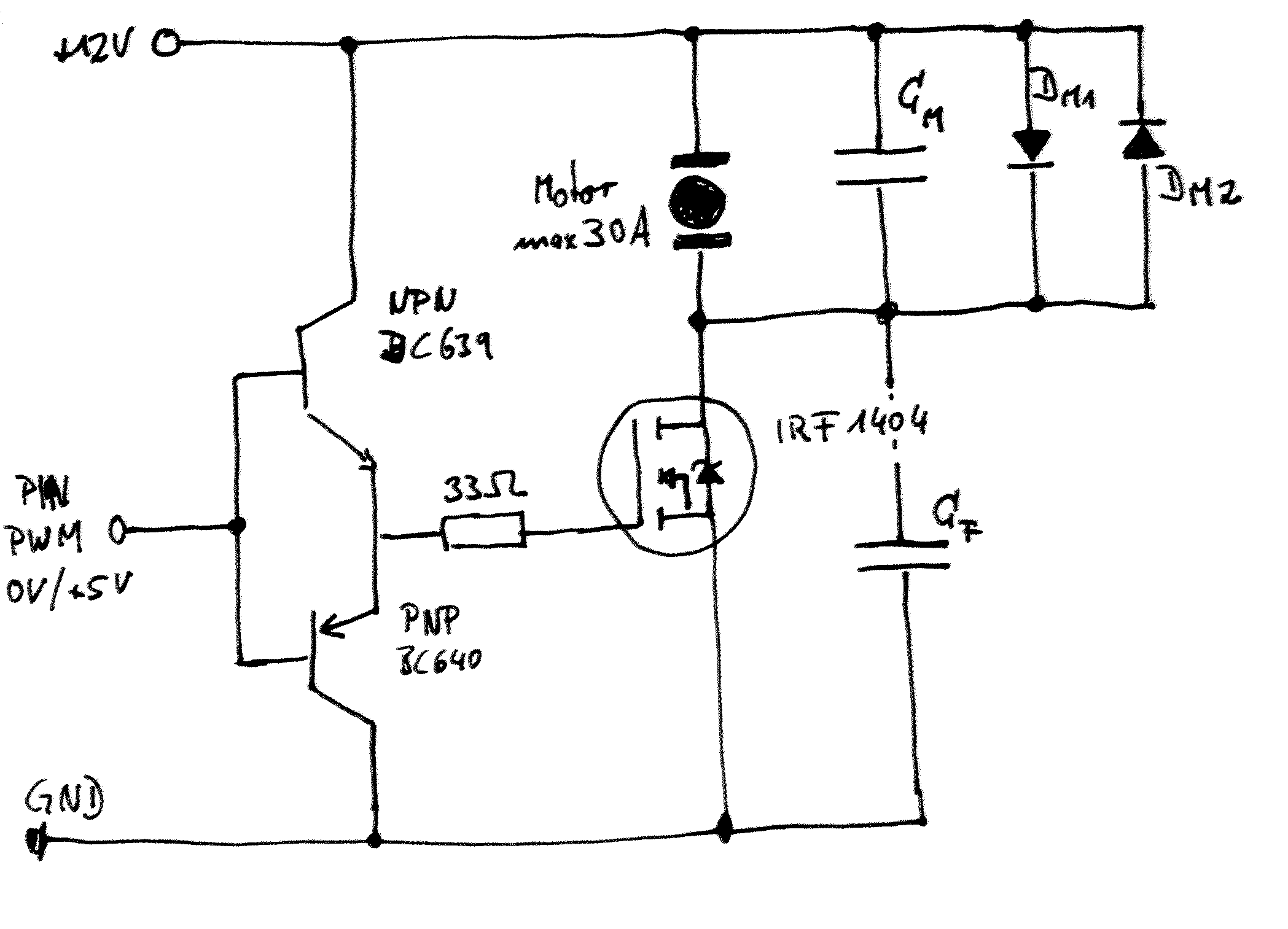

Ich habe einen ATtiny13 mit Stromversorgung 7805 etc aufgebaut. Einen
Poti an einen ADC-Eingang angeschlossen und kann einen PWM-Ausgang damit
steuern, ein LED wird heller und dunkler. Löten konnte ich das ganze
auch. Die angehängte Leistungsstufe funktioniert ohne Freilaufdioden
(D_M1, D_M2) und Kondensatoren (C_M) prima mit einer LED oder einem
kleinen Motor (lastloser Testlauf ein paar Sekunden in der Hand).
Ich habe mit den PWM-Frequenzen gespielt, bis 200Hz lief der Motor
unrund, bis ca 1kHz war ein unangenehmes Pfeifen hörbar, dabüber lief
der Motor gut, die Geräusche waren ok. Der Motor ist nicht der finale
Motor.
Mein Ziel:
Drehzahlstellung eines Motors 12V max30A ca max. 5000rpm. Alle
Elektronik soll auf eine Platine, die Leitungen zum Motor sind etwa 1m
lang. Wegen der langen Leitungen (EMV-Quelle) möchte ich den Motorstrom
noch auf der Platine glätten.
Mein Informationsstand:
Ich brauche eine Freilaufdiode in Richtung D_M2. Die eingezeichnete
Diode D_M1 muß entfallen, wegen falscher Richtung.
Frage 1: Ist das richtig?
Frage 2: Kann mir jemand eine passende Diode empfehlen?
Bei der Glättung ist im Forum häufig von Tiefpässen und Buck-Konverter
die Rede.
Frage 3:
Wenn ich mich wegen des besseren Bauchgefühls für einen Tiefpass
entscheide, kann man dann den Leitungswiderstand zum Motor als R nehmen
und als C_M einen oder mehrere Kondensatoren auf die Platine setzen?
Frage 4:
Ist der Kondensator C_M richtig eingezeichnet?
Ich habe auch mal gesehen, daß ein Kondensator über den FET gezeichnet
war.
Frage 5:
Was würde dieser bewirken?
In verschiedenen Quellen ist die Rede davon, daß ein Elko und/oder
weitere Teile sehr heiß werden können.
Frage 6:
Wie entsteht Hitze im Elko? Wie kann diese durch Formeln berechnet oder
wenn zu kompliziert abgeschätzt werden?
Dann habe ich auch hier im Forum gelesen, daß bei einem großen Elko C_M
auch der FET stark belastet und uU überlastet wird.
Frage 7:
Ist das möglich? Falls ja wann ist ein FET durch einen solchen Elko
überlastet?
Frage 8:
Welcher Kondensatortyp wäre für C_M der beste? Wären mehrere
Kondensatoren parallel für C_M sinnvoll? Beispielsweise ein kleiner
Folienkondensator ein dicker Elko?
Ich freue mich schon auf Eure Antworten und bin gespannt.

von Falk B. (falk)
@  Hans Müller (blue-eye-child)
Schon mal ein brauchbarer Anfang ;-)
Klar, der MOSFET spielt Freilaufdiode.
>Mein Ziel:
30A! Hoppla!
Mit dem Bügeleisen? ;-)
Ja.
In diesem Fall eine Diode, welche die 30A dauerhaft aushält.
Wahrscheinlich Schottky, das spart ein wenig Verlustleistung. Aber einen
kleinen Kühlkörper braucht die dennoch, bei 30A!
>die Rede.
Ja.
Lass am besten erstmal die Kirche im Dorf. Nimm geschirmtes Kabel zum
Motor, das macht schon mal viel aus.
Deine Kondensatoren lass man ganz fix weg.
Und nimm einen RICHTIGEN MOSFET-Treiber, deine Skizze ist keiner!
Passende Typen siehe Artikel MOSFET-Übersicht.
Jain. Wenn du in Reihe zum MOSFET noch eine Induktivittät hättest, dann
ja.
So wie deine Schaltung jetz ist, NEIN!
Lass ihn weg.
>war.
>Frage 5:
Ja, er würde deinen MOSFET arg quälen und irgendwann in Rauch auflösen.
Weg damit!
Wenn zu grosse Wechselströme durchfliessen.
P = I^2 * ESR
wobei I der effektive Wechselstrom ist und ESR der äquivalente
Innenwiderstand, steht meist im Datenblatt. Manchmal findet man auch
direkt den max. zulässigen Wechselstrom.
C_M ist so vollkommen falsch platziert. Lass ihn weg!
In deinem Fall egal, weil er eh wegfällt.
In einem richtigen LC-Filter meist ein hochwertiger Elko mit geringem
ESR.
> Wären mehrere
Kann sinnvoll sein.
MFG
Falk
von avion23 (Gast)
Hallo Hans,
das sieht schonmal ganz gut aus. Von mir auch noch ein paar comments,
auch wenn es teilweise die Aussagen von Falk wiederholt.
C_M, C_F kannst du weglassen. Beim schalten wird z.B. C_F
kurzgeschlossen, das mögen weder Kondensator noch FET. Wichtiger wäre es
die Versorgungsspannung zu puffern. Also deine 12V. Um den ESR zu
verringern werden gerne mehrere Kondensatoren parallel geschaltet. Auch
unterschiedlichen Typs, z.B. Keramikkondensatoren.
D_M1 ist falsch oder sollte eine Z-Diode sein. Ist aber unnötig weil der
FET irgendwann in den Avalanche durchbruch kommt und wie eine Z-diode
wirkt.
D_MZ ist die Freilaufdiode. Sie sollte eine Schottky-diode sein wegen
der geringeren Verluste. Weil der gesamte Strom im Off-Teil deiner PWM
über die Freilaufdiode fließt sollte diese möglichst nah am Motor sein.
Damit minimierst du Verluste und Strahlung. Die Diode muss den vollen
Motorstrom (30A) vertragen. Das aber nicht auf Dauer.
Dein FET-Treiber kann funktionieren. Sinn von dem Treiber ist es, den
Strom den der attiny liefern kann zu erhöhen -> Impedanzwandler.
Allerdings kannst du mit dem Treiber nur ausschalten. Beim einschalten
(5V vom attiny) kommst du nur auf 4,3V wegen der Dropspannung an der
BE-Strecke des Transistors. Das ist etwas zu wenig, selbst für LL-FETs.
Deswegen brauchst du noch einen Pegelwandler davor. Der skaliert das
Signal des attinys von 0V - 5V auf 0V - 12V. Die Billigversion ist eine
npn-transistor mit pullup transistor an den 12V. Das reicht für deine
Anwendung IMO auch vollkommen aus, der Treiber funktioniert bei mir sehr
gut.
Du musst aufpassen wegen der Massepunktverschiebung. Wenn du 30A über
den FET + Zuleitungen schickst hast du einen Spannungsabfall, der die
Masse verschiebt. Den Treiber deswegen möglichst nahe am FET anbringen.
Bei 30A ist es auch nicht verkehrt, den attiny etwas zu schützen. Z.B.
über Diode versorgen, dann Elko zum puffern + Spitzen killen, dann
Spannungswandler. 1k Angstwiderstände wo sie nicht schaden. Zum Treiber
brauchst du eh einen.
Ach ja, einen Buckwandler brauchst du nicht zu bauen. Die Leitungen
vielleicht verdrillen und so kurz wie möglich.
Falls du noch weiter lesen möchtest findest du hier (etwas veraltetes)
Futter:
http://www.4qdtec.com/pwm-01.html
Viel Spaß noch!
von Falk B. (falk)
@  avion23 (Gast)
Doch. Denn z.B. bei 90% Tastverhältnis fließt fast der volle Strom von
30A. Der fliesst dann zwar nur für 10% der Zeit durch die Diode, aber
man sollte hier Reserven haben. Die Vollprofis können das vielleicht
noch kostenoptimieren.
Nö, keinesfalls. Bei 30A will man schon eher flink schalten. Und wenn
man nicht tierisch Leitung mit dem niederohmigen Pull-Up verbraten will,
nimmt man einen richtigen MOSFET-Treiber.
Eben. Ausserdem wirken die Motorwicklungen ja schon als Tiefpass, da
wird der Strom schon ganz gut geglättet.
MFG
Falk
von avion23 (Gast)
Sorry, wenn das nicht richtig herübergekommen ist. Ich meinte vor der
Gegentaktstufe noch einen Pegelwandler schalten. Also so wie jetzt, nur
das Signal vom attiny noch auf 0 - 12V skalieren. Ich hatte mal ein pdf
zu diskreten mosfet treibern von irf, finde es aber gerade nicht mehr.
Mit einem Pullup kommt man hier nicht weit, das stimmt. Aber diese
Version funktioniert richtig gut, und das nicht nur bei mir.
hier kommts u.U. auf die Schaltfrequenzen, und auch die Pulsdauer an,
die die Diode zu sehen bekommen wird. Da muß man mal in das Datenblatt
einer gewählten Diode gucken, ob die bestimmte Überströme für bestimmte
Dauer in bestimmten Intervallen aushält. Bei einer max. zu erwartenden
Pulsdauer in der Diode von 50% (der gesamten Taktperiode) gibt's aber
meistens noch keine besonderen Vergünstigungen in den Datenblättern.
Sprich, bei anvisierten 30A sollte die Diode auch 30A haben. Bei höheren
Frequenzen könnte man zwar eher eine Chance haben, eine
unterdimensionierte Diode zu verwenden (weil sich der Wärmehaushalt der
Diodensperrschicht besser ausmittelt), aber ich glaube, für 50%
Tasverhältnis hatte ich noch nie Überstromungsoptionen in
Diodendatenblättern gesehen.
von Ulrich (Gast)
Gegen zu viel an Elektromagnetischen Störungen kann eine kleine Drossel
schon sinnvoll sein. Das wird damit noch kein voller Buck-Wandler, aber
die ganz hohen Frequenzanteil kann man so ohne viel Aufwand rausfitlern.
Gerade wenn der MOSFET schnell schaltet ist das wichtig.
Die Drossel kommt zwischen MOSFET und Motor, noch auf die Platine. Die
Freilaufdiode direkt vom MOSFET weg, also noch vor der Drossel. Dann je
ein kleiner Kondensator (z.B. 100 nF) an den Motor und auf die Platine
ans Kabel.
Die Versorgungsspannung sollte auch noch ein paar Elkos/Kondensatoren
bekommen, damit man die Störungen nicht über die
Vesorgungsspannungsleitungen verbreitet.
Ein echter Gate Treiber ist auch sinnvoll, vor allem wenn man keinen
Logic Level FET nimmt. Auch wenn das schalten dadurch etwas langsamer
wird, den Gatewiderstand nicht vergessen.
Um sicher zu gehen ruhig eine 30 A Freilaufdiode vorsehen, auch wenn
wahrscheinlich auch eine 15-20 A Type reichen würde, wenn man dem Motor
nicht bei kleiner Drehzahl ein hohes Drehmoment abverlangt.

Vielen, vielen Dank für Eure Tipps!
Ihr habt mir schon sehr geholfen. Ich arbeite die Infos grade durch,
fehlende Teile habe ich bei Segor bestellt. Es wird also ein bischen
dauern. Meine Lösung werde ich posten.
Den Vorschlag zum Pullup von avion23 und die Links von Falk,
(Transistor... und ...Ugs...) habe ich schon mal auf dem Steckbrett
versucht nach zu vollziehen. Also richtig ist, daß in meiner Version
wirklich nur 4,x Volt am FET ankommen. Mit Pullup und weiterm Transistor
habe ich die Schaltung ergänzt, aber da stimmt aber was nicht in meinen
Ergebnissen oder meinem Aufbau 8-((. Ich gehe der Sache nochmal nach. Es
interessiert mich einfach.
Unabhängig davon habe ich als FET-Treiber den ICL 7667 CPAZ bestellt.
Das Teil war ua. von Falk im Forum empfohlen. Eigentlich ist der Chip
für 2 MOSFETs aber ich gehe davon aus, daß es nix macht wenn nur einer
dran hängt. Nur ich ärgere mich über die Verschwendung.
Elkos zur Stabilisierung der Versorgung sind jetzt eingeplant, danke für
den Hinweis an Ulrich.
Als Freilaufdiode habe ich MBR6050PT bei Segor ausgeguckt. War eine
verfügbare die passen sollte. Bin damit auf der sicheren Seite und habe
eine Baustelle weniger. Danke für die Diskussion an Jens G, avion23 und
Falk.
Eine Frage habe ich zu dem Vorschlag von Ulrich bzgl. Drossel und 100pF
Kondensatoren. Ist das Konzept für die Entsörung des Motors gedacht oder
als falksches Bügleeisen für die PWM? Der Motor (mit Bürsten) hat eine
brauchbare Entstörung. Also machen Drossel und Kondensatoren in meinem
Fall sinn? Falls ja, wie würdet Ihr die Drossel dimensionieren, oder wo
finde ich Infos dazu?
Eine weitere Frage die sich mir stellt ist, mit wieviel Abwärme muß ich
an dem IRF1404 und der Freilaufdiode MBR6050PT rechnen. Kann ich kurze
Tests (2-3 Sekunden) ohne Kühlkörper machen ohne die Teile zu riskieren?
Oder soll ich gleich Kühlkörper dranschrauben, wie groß sollten die sein
um auf der sicheren Seite zu liegen? Brauche ich Wärmeleitpaste?

von Falk B. (falk)
@Hans Müller (blue-eye-child)
>dran hängt.
Kein Problem. Nur solltest du den ungenutzen Eingang auf ein festes
Potential legen und nicht einfach offen lassen.
Passt.
Für den FET P = I^2 * RDS-ON = 30A^2 * 4mOhm = 3,6W
Diode P = U * I = 0,7*30A = 21W
> Kann ich kurze
Ja.
Siehe Kühlkörper
MfG
Falk
