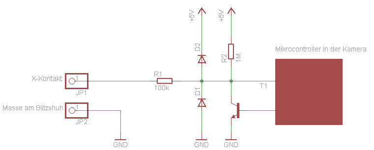

Ich kann nur von meiner Canon EOS 40D berichten:
Wie du schon sagtest, werden beim Auslösen einfach der "X-Kontakt" und
die Masse des Blitzschuhs kurzgeschlossen. Im Grundzustand wird der
X-Kontakt, wenn ich mich recht erinnere, über einen 1MOhm-Pullup auf
etwa 5V gezogen.
Der "Kurzschluss" beim Auslösen ist, wenn ich mich recht erinnere, auch
kein "wirklicher" Kurzschluss, da der Ausgang nochmal durch einen
Widerstand (vielleicht 100KOhm) abgesichert ist.
Wenn du also etwas durch den X-Kontakt ansteuern möchtest, dann muss
dies sehr hochohmig geschehen, z.B. durch den Eingang eines
Mikrocontrollers oder einen Logic-Level-FET.
Dann klappt das ganze problemlos...

von Alex22 (Gast)
Im Anhang nochmal eine Skizze wie der Ausgang so einer EOS40D ungefähr
aussieht (wenn ich mich recht erinnere). Der X-Kontakt dient dabei
sowohl als Input als auch als Output... Ich gebe keine Garantie auf
Richtigkeit.
Schöne Grüße,
Alex

Das ist zu pauschal. Die ISO sagt was von 24V, Canon bleibt (mindestens
bei manchen Kameras) eher bei 6V. Früher war alles bes^W^W
Hochspannungszündung bei 250V und mehr üblich. Hier [1] gibts noch mehr
nachzulesen.
Also bevors britzelt lieber eine niedrigere Spannung wählen - geht ja
auch Problemlos weil der X und PC einfach nur Schalter sind (wenngleich
heutzutage elektronische welche - ändert aber nix an der
Detektierbarkeit).
HTH
[1] http://www.botzilla.com/photo/strobeVolts.html
von Jobst M. (jobstens-de)
Ist eine Aussage, die ich mal bei Canon gelesen habe, wenn ich mich
recht entsinne. Kann allerdings sein, daß dies nur in Bezug auf DSLRs
genannt wurde.
Also auf jeden Fall mit Vorsicht zu geniessen.
Sehe ich allerdings genau so. Vor allem, weil man heute nicht mehr als
5V dafür benötigt.
Jobst
