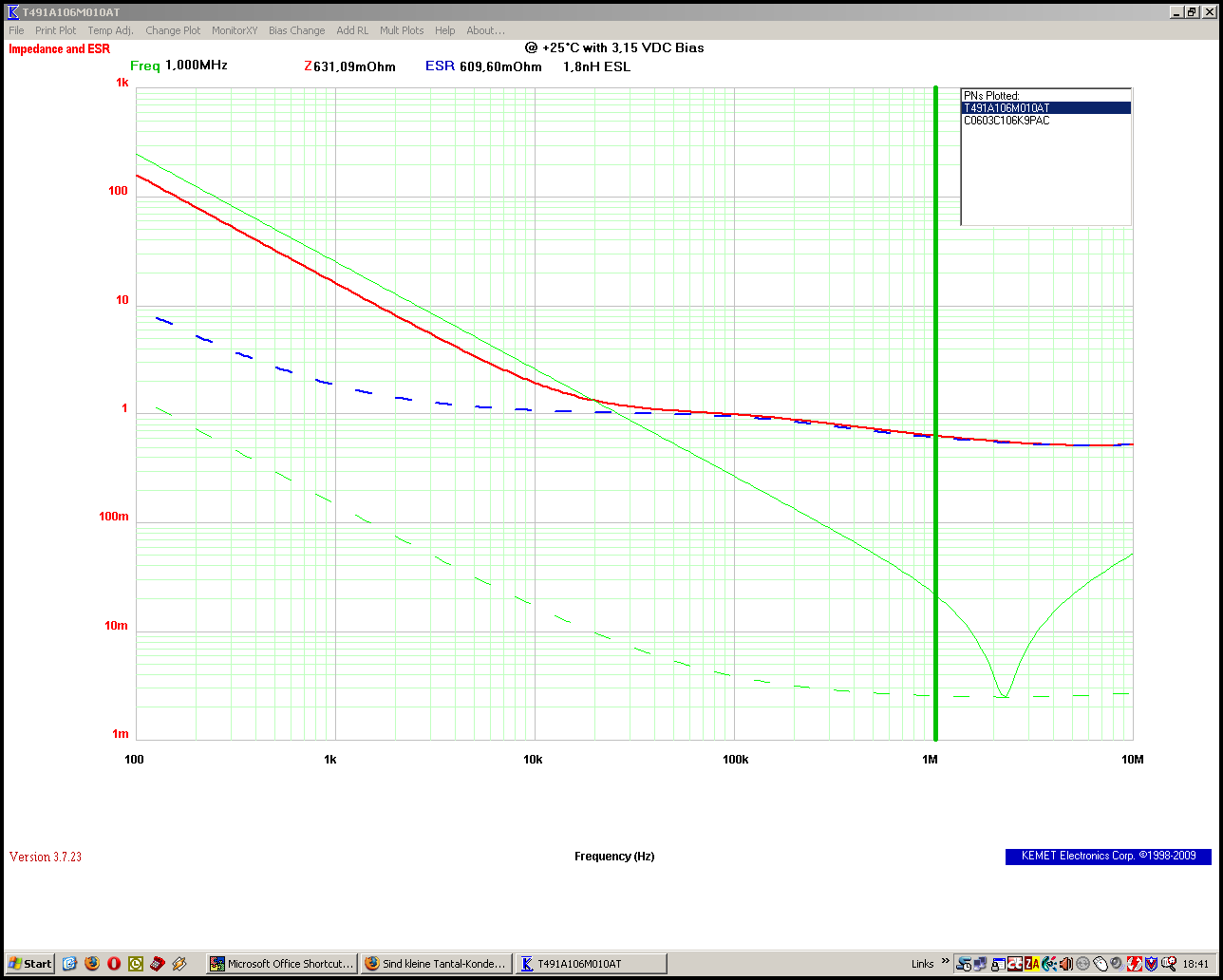

von HildeK (Gast)
Im Anhang ein Plot von KEMET Spice. Ein 10µF Tantal Commercial (rote
Kurve) und ein 10µ X5R. Die Typen stehen oben rechts.

von Falk B. (falk)
@HildeK (Gast)
Schön und gut, aber die Frage war eine ganz andere. Kann man den
klassichen 100nF Keramik-C weglassen? Der Kurve nach zu urteilen scheint
das so zu sein.
MFG
Falk
