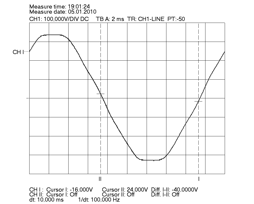

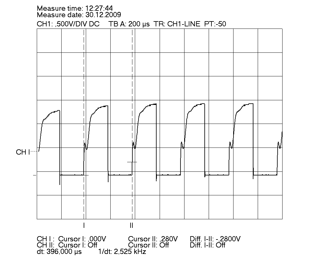

Im Anhang habe ich neben dem Schaltplan meine Gatespannung und einmal
das Ausgangssignal angehangen. Jeweils mit einer Frequenz von 2.5kHz und
einer Spannung von 12V bei 1A Belastung.
Ich kann mir irgendwie nicht erklären wo dieser Einbruch her kommt,
normalerweise müsste der IGBT doch sauber durchschalten und nicht so
einen Einbruch haben.

ich bin von den Einheiten/Division in Deinen Plots etwas verwirrt, wie
hoch sagtest Du ist die Spannung?
Wenn Du den "Einbruch" an der steigenden Flanke im Bild
"igbt_12VAC_2k5.png" meinst, der kommt von der Millerkapazität und ist
relativ normal. Relativ deshalb, da es eher ein Platau sein sollte, als
ein Einbruch.

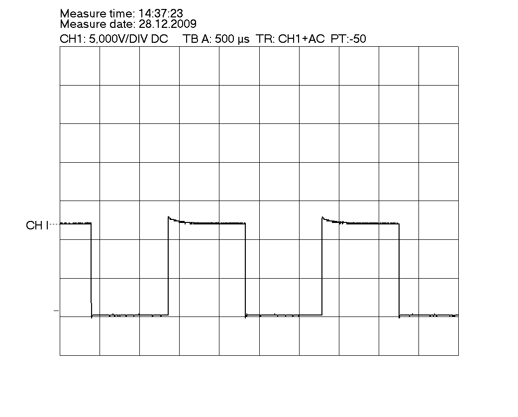

Wie hoch ist denn die Signalspannung, die bei Dir an "Line" und "Line
out" angeschlossen ist?
Welche Ausgangsspannung macht IC3 = Vcc?
Zu Deinem Bild "Gate1" Die Tastköpfe sind richtig abgeglichen, oder?

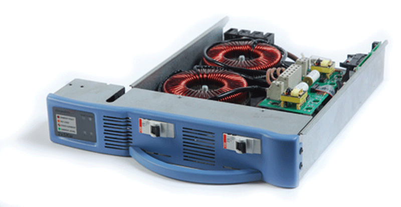

von Sven S. (svenx)
Hier mal ein Bild eines Zweikanal Sinusdimmers, 2x 5kW.
von Robert L. (manateemoo)
Für mich sieht das Bild eher aus wie ein Thyristor bzw. Triac Dimmer.

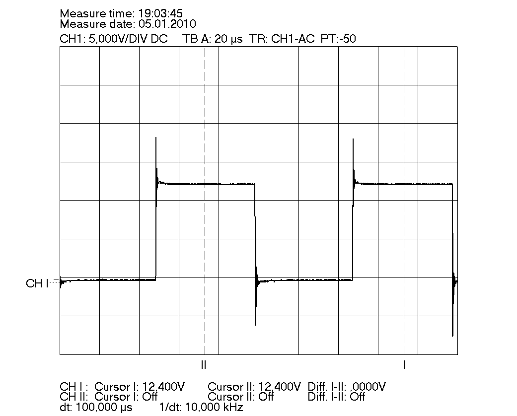

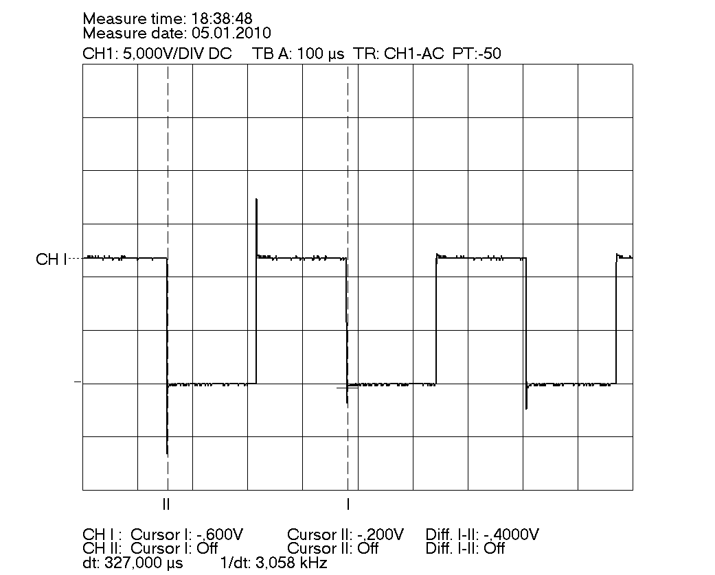

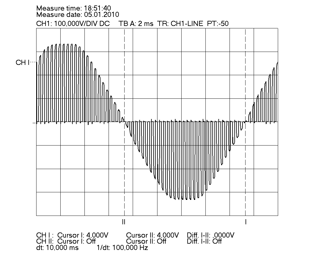

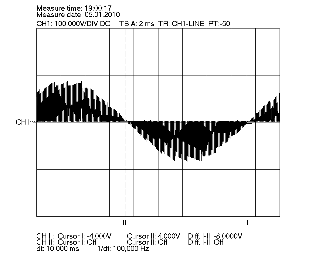

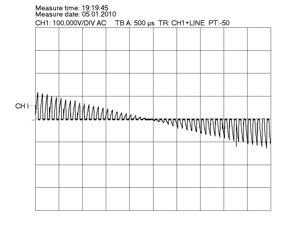

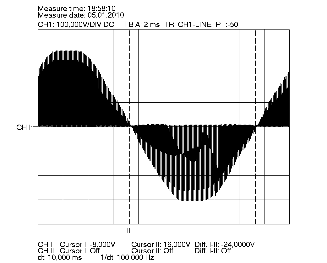

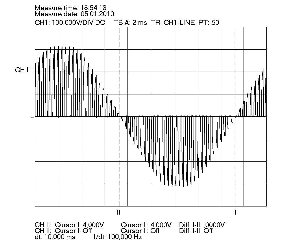

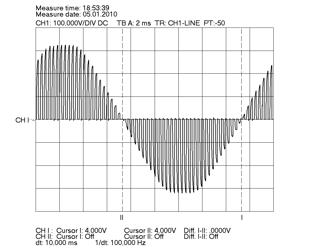

von Sven S. (svenx)
Soo, jede Menge Messplots.
Aufgebaut wie gehabt, jedoch ohne Vorwiderstand an den Gates und das hab
ich auch noch drin:
"So ich hab nun einen 6,8uF Tantal direkt am TreiberIC und einen 220uF
Elko 1cm weiter am Ausgang des DCDC Wandlers."
Betrieben das ganze an 230V hinterm Trenntrafo.
Die Spannung nach dem DCDC Wandler ist konstant 12V. Die
Spannungsverläufe an den Gates sind auch konstant, egal bei welcher
Last.
Als Alternativdioden hätt ich noch 4001 und 4148 oder BYV 27/200, wobei
ich bei Letzteren dann lieber 42V als Spannung hernehme.
Den Ansatz von Volker mit den Kondensatoren werde ich nun noch aufbauen.
Vielleicht erkennt ja jemand anhand der Spannungsverläufe ein
potenzielles Problem.
Schauen recht gut aus (die vom Ergebnis). Die Überschwinger am Gate,
sind die tatsächlich vorhanden oder kommen die von schlechter
Masseanbindung des Tastkopfes?
von Sven S. (svenx)
Zu den Peaks am Gate kann ich direkt nun nichts sagen, ich mess das
morgen nochmal genauer nach.
Ich frage warum am Ende nichts mehr an Spannung rauskommt je höher der
Strom ist. Hab ich da eine Grundregel von IGBT's vergessen?
Ich hab zur Not auch noch IRFP460 MOSFET's da.
von Sven S. (svenx)
Nabend,
also das Schwingen an den Gates kam wohl durch einen Massefehler, das
ist auf jeden Fall nun nicht mehr da.
Da die Zeit nun auch knapp wird werd ich wohl oder übel damit Leben
müssen dass ich da maximal eine 100W Glühbirne mit dimmen kann bei einer
PWM Freq. von 10kHz.
Mein letztes Problem: EMV.
Ich habe im Ausgang eine Stromkompensierte Drossel 2x3,9mH mit X2
Kondensator 1uF parallel, der daraus resultierende LC Tiefpass hat eine
Grenzfrequenz von 2.5kHz. Mein Ausgangssignal sieht sehr nach einem
schönen Sinus aus, bei dem ich die Amplitude modulieren kann.
Vor dem ganzen Dimmergelöt sieht meine Netzspannung aber aus wie sau, da
sind Peaks bis mehrere kV drin, auf jeden fall nicht mehr mit dem Osca
messbar.
Wenn ich nun selbigen Tiefpass auch Eingangsseitig verwende, oder einen
fertigen Netzfilter verwende funktioniert das Dimmen nicht mehr. Woran
liegt das denn? Dem kann ich grade nicht mehr ganz folgen.
