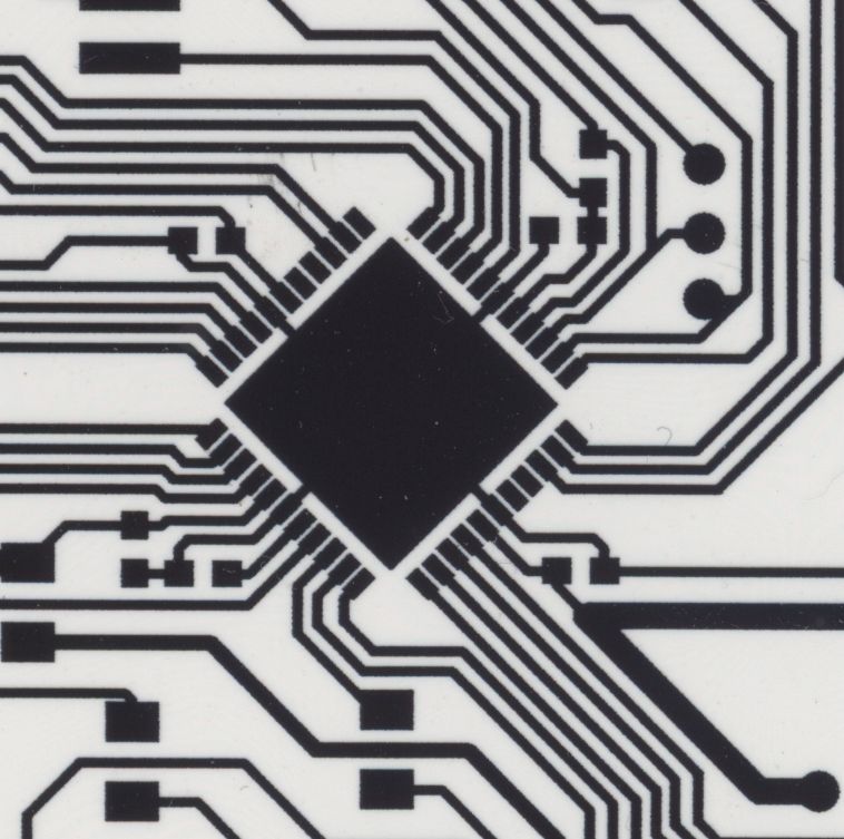

Als erstes wollte ich mir dafür eine kleine Adapterplatine für den
ATmega8 (bzw. TQFP32 allgemein) auf Stiftleisten für's Steckbrett
erstellen. Sinn hat das ganze keinen, außer, dass ich mit was
"einfachem" anfangen möchte zu üben ;D
Die meisten von euch verwenden ja hier Laserdrucker. Ich hab' aber
keinen und bin deshalb wohl auf die Methode Tintenstrahl->Overhead-Folie
angewiesen. Nur ich habe irgendwie Zweifel daran, dass mein Drucker
dafür genau genug druckt.
Im Anhang deshalb mal den Scan eines Ausdrucks auf normalem Papier.
Vorab: Den Artikel Bildformate kenne ich, aber hier geht's ja wirklich
um
was detailhaftes. Wenn ich was anders hätte machen sollen, einfach sagen
ich werd probieren, es nächstes Mal besser zu machen :)
Die Anschlussdinger oben (keine Ahnung, welchen Namen die tragen?) sind
im Raster 2,54mm. Unten ist TQFP32.
Meint ihr, dass haut hin oder komm ich um die Anschaffung eines neuen
Druckers nicht herum?

von Visitor (Gast)
Ich drucke mit einem Canon PIXMA iP4500 in hoher Druckqualität auf
Overheadfolien der Fa. Zweckform (Nr. 2502). Zur besseren Lichtabdeckung
lege ich zwei Ausdrucke übereinander und belichte dann.
Mit dieser Vorgehensweise kann ich problemlos 0,3mm z.B. für ein TQFP
64-Layout eines ATmega169 erstellen.
Laserdruckern haben m.E. den Nachteil, daß sich die Folie aufgrund der
Temperaturbelastung verzieht und es daher nicht möglich ist, zwei
paßgenaue Ausdrucke zu erzeugen.

von Frank H. (maxmeise)
benutze auch die Zweckform folie 2502 mit einem alten Canon i865
Tintenstrahldrucker. Auch ohne doppelten Ausdruck
gehen 10mil( 0.254mm )problemlos,kleinere hab ich noch nicht
probiert, glaube aber das da noch was geht.

von Michael B. (planlessmichi)
also ich verwende auch von Canon einen Tintenstrahler (PIXMA IP4000) und
die schon erwähnten Zweckform Folien mit der Nummer 2502.
Die sind zwar etwas teuer, aber die Folien für den Tintenstrahler haben
einen Vorteil gegenüber den Laserfolien: Du kannst sie mehrfach
verwenden! Eine Folie für den Laser darf man - bitte verbessert mich,
wenn ich flasch liege - nur 1x durch den Laserdrucker jagen. D.h., dass
Du entweder viel Abfall hast, oder warten musst, bis genügend Layouts da
sind, um eine DINA4-Seite voll zu bekommen. Beim Tintenstrahler drucke
ich einfach immer unten am jeweiligen Rand und schneide den dann - mit
dem Ausdruck - ab. Beim nächsten Druck ist die Seite halt nur noch z.B.
20cm "hoch", aber macht ja nichts. Platine auf dem Ausdruck einfach neu
platzieren und ab die Post.
Der Scan zeigt solch einen Ausdruck. Leider einen etwas alten, schon
verstaubten :-) Aber die Produktion gelang damit - damals :-) - trotzdem
wunderbar. Hab übrigens nur eine Folie benutzt (also nichts doppelt
gelegt)
Viel Glück und Erfolg,
Michael

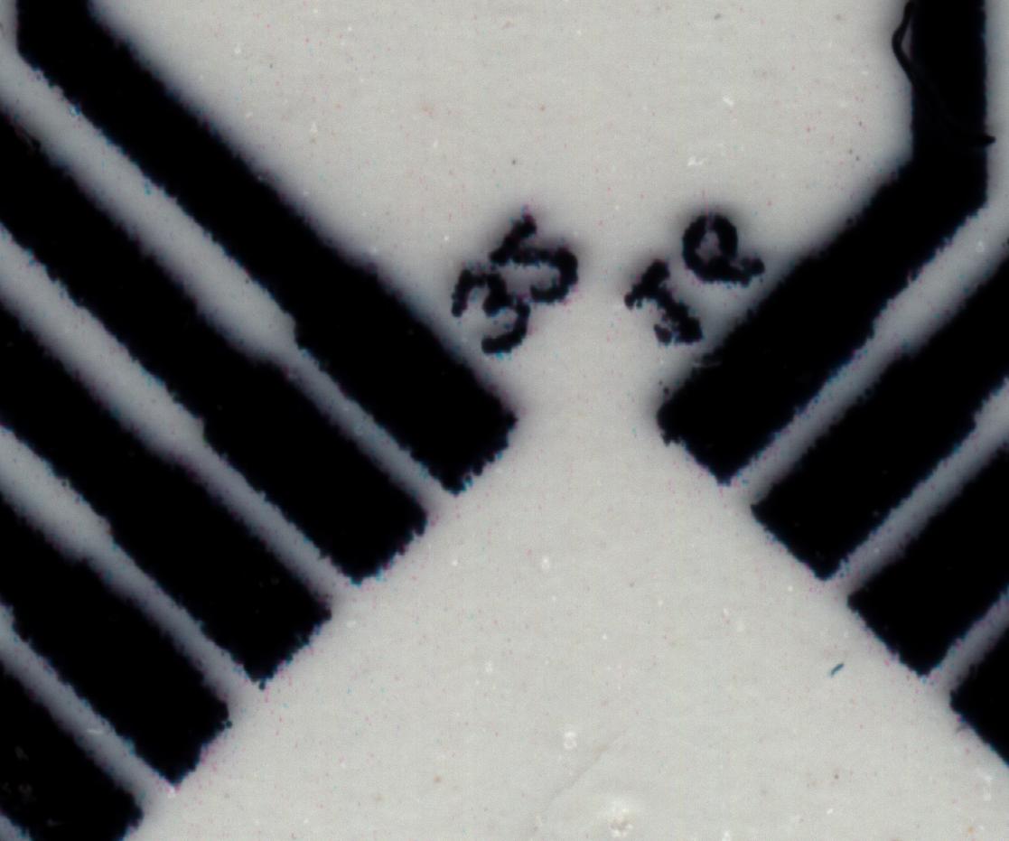

So. War heute los und habe Läden abgeklappert. Der Gesichtsbräuner ist
auf dem weg, die Folien sind schon da. Ich hab's gleich mal ausprobiert.
Einen Scan der bedruckten Folie habe ich im Anhang - die Pads sind
TQFP-groß, also der Scan recht stark vergrößert. Meint ihr, damit kann
man
brauchbar Platinen belichten?
von Michael_ (Gast)
Was sind das für Satelliten-Tröpfchen? Sieht nach nicht originaler Tinte
aus!
Das kann besser werden.
von Thorsten E. (nietzsche)
hui, was sind denn das für Punkte? Ist das auf Folie gedruckt? Welche
Einstellungen? Sieht merkwürdig aus... Du wirst dich wundern, wie genau
das Fotoverfahren ist... Sprich die Punkte werden nacher evtl. als
Kupfer stehen bleiben...
TQFP gibts in mehreren Gehäusegrößen.
von HappyNewyear (Gast)
Ja, das ist auf Folie.
Einstellungen sind:
 - Normalpapier
 - 600dpi
 - Intesität +50
 - Brightness: dark
Die Punkte sind weder mit dem bloßen Auge, noch mit einer Lupe zu sehen.
Nur auf dem Scan - mit 4800dpi.
Ich verwende in der Tat keine Originalpatronen, die sind mir
zur Zeit einfach zu teuer.

von Michael_ (Gast)
>- Intesität +50
>- Brightness: dark
Setze diese Werte mal versuchsweise auf Standard.
Und nochmal--> Original Tinte und vom Druckerhersteller empfohlener
Folie!
Das muß sein!
> Einstellungen sind:
>  - Normalpapier
>  - 600dpi
>  - Intesität +50
>  - Brightness: dark
also diese Einstellungen sind evtl. nicht so sinnvoll. Bei meinem
Drucker (Canon IP4000) gibt es wirklich gigantische Unterschiede, wenn
ich beim Drucken auf Folie vergesse auf "Folie" umzustellen. Du hast
geschrieben, dass Du als Druckmedium "Normalpapier" angegeben hast. Hat
der Drucker eine extra Einstellung für Folie? Versuch sonst mal, was
evtl. Foto-Glanzpapier oder so bringt.
Ich weiß, dass der Windowstreiber 'ne seperate Einstellung für Folie
hat.
Der Treiber für Linux aber leider nicht ...
Ich werd' morgen nochmal ein paar verschiedene Sachen ausprobieren.
Mit der Einstellung "Fotopapier glänzend" sieht's so aus.
von Michael_ (Gast)
Das sieht besser aus, aber es ist wahrscheinlich aus den drei
Grundfarben gemischt. Es sind so bunte kleine Pixel vorhanden.
Bei "Fotopapier" wird wahrscheinlich auf Farbe umgestellt.
Bei mir war nicht "Folie" optimal, sondern "Normalpapier". Man muß da
etwas experimentieren.
