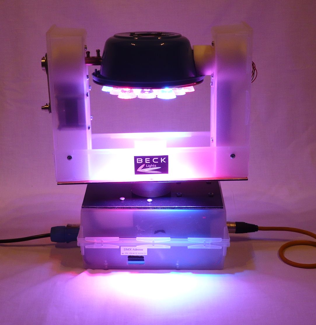

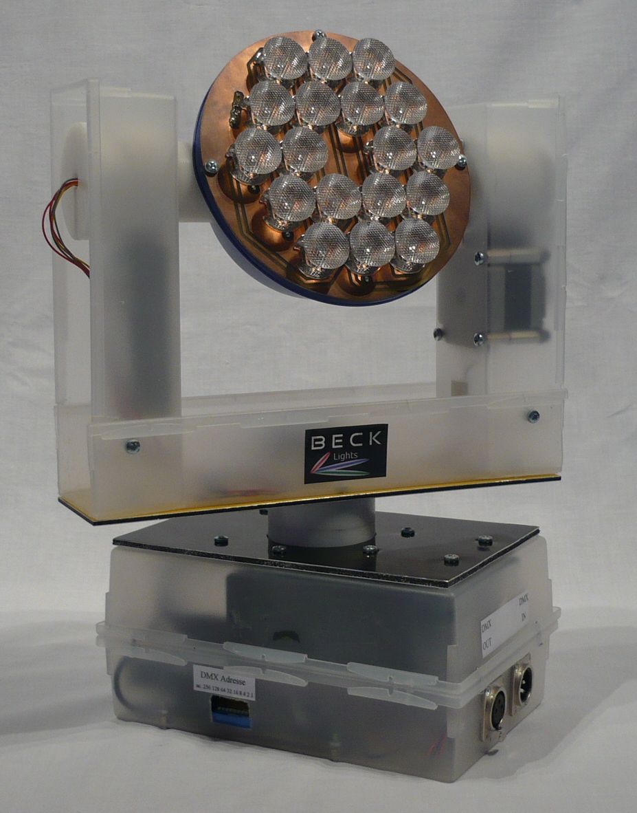

nachdem ich hier ja schon einige Personen gestresst haben hier mein
eigener Beitag.
Ich hab hier mal ein paar Bilder meines fertigen LED RGB Movinghead
beigefügt.
Vielleicht hat ja jemand was dazu zu sagen.
Würde mich freuen.
Gruß Alex
von Fabian (Gast)
Cool! Vorallem die saubere Verarbeitung.

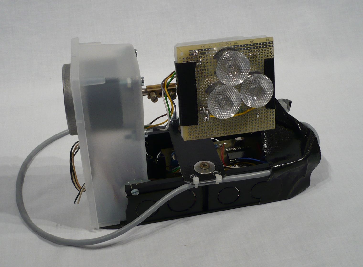

Hier mal noch ein Bild vom ersten Prototyp.
Gruß Alex

Was ich eigentlich nicht sehe, sind vernünftige Treiber für die
Schrittmotoren. Oder was sind die gestapelten ICs auf dem einen Bild.
MfG Spess
von Alexander B. (lpc900)
Ja genau das sind die Schrittmotor Treiber damit ich mit dem Strom auf 3
A hochkomme.
Schrittmotor Treiber wurde L293D 3 Stück paralell :-)
Gruß Alex
von spess53 (Gast)
Hi
>A hochkomme.
Mag für halbwegs akzeptable Geschwindigkeiten ausreichen. Wenn du aber
wirklich etwas aus deinen Motoren herausholen willst, solltest du über
Chopperbetrieb nachdenken.
MfG Spess
Naja also das Projekt ist für mich eigendlich abgeschlossen ...
Danke für den Tipp. Habe aber bei dem Projekt ehr auf die LED geschichte
wert gelegt. Das ganze Motorenzeug und Mechanik habe ich einfach so
dazugebaut und hat noch sehr viele verbesserungswürdige Funktionen ...
Habe zum beispiel auch einen viel zu Großen motor mit der Falschen
spannung.
Habe einen Motor aus einem Movinghead ausgebaut und hatte keine Werte
und hab mich auch nciht wirklich drum gekümmert.
Gruß Alex

was für LED hast du den benutz und wieviel Volt haben die LED's.
Kann mir vielleicht jemand weiterhelfen was für LED's ich am besten
nutze um sowas nachzubauen ?
Gruß Micha
Hallo Micha,
ich habe Cree LED verwendet mit einer zusätzlichen 27 Grad Optic
Gruß Alex

von schablonski (Gast)
Hallo Alex,
habe zufällig dein Projekt gesehen und hätte noch ein paar Fragen dazu.
1. Welche Baudrate hat das DMX , Standard wäre ca. 200.000 Baud
2. Sind die Farben per DMX veränderbar
3. Ist nur die Helligkeit veränderbar
4. Sind die Motoren per DMX steuerbar
Jetzt fallen mir keine Fragen mehr ein.
B.
von Sven P. (Gast)
schablonski schrieb:
> Hallo Alex,
DMX ist ist standardisiert, sowohl DIN, als auch USITT. Da gibt es kein
'circa'...
von Alex (Gast)
Hallo
1. Also DMX ist genau 250.000 Baud da gibt es nichts zu rütteln :-)
2. Ja der Movinghead hat RGB Farbmischung
3. Ja jeder LED Strang ist Dimmbar
4. Ja die Motoren sind auch über DMX steuerbar.
Ich hoffe ich konnte weiterhelfen. Weitere fragen werden auch gerne
beantwortet.
Gruß Alex
