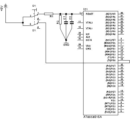

von Thomas O. (Gast)
mir fällt auch noch ne einfache Möglichkeit ein (die ich gerade
interessehalber getestet habe).
Zusätzlich zur Standartbeschaltung(R1=10kOhm und C1=22pF) am Resetpin
einen Elko und einen Entladewiederstand(C2=1000µF und R2=22kOhm)
verwenden um eine gewisse Nachlaufzeit zu haben.
Wenn man jetzt den Doppelschalter umstellt wird der Resetpin weiter
über den Elko gespeist und zusätlich über R2 entladen dadruch geht der
AVR nach ca. 11 Sek aus (Habe ich gerad mit ATtiny26 probiert) Durch
die Überwachung der Spannung am Schalter über einen normalen Pin kann
man dann den AVR mitteilen er soll jetzt langsam die Daten ins EEPROM
speichern, da sich der AVR demnächst auschalten wird.
Vorteil ist hier das man sich nicht um den Verbrauch kümmern muss bei
mir leuchten z.b. gerade einige LEDs weil ein Drucksensor dranhängt.
Wenn man z.b. einen Elko zw. VCC und Masse hat muss dieser sehr groß
sein und außerdem sehr wenig Verbraucher am AVR hängen, gerade wenn man
wie ich lieber sourcst statt sinkt. Hier langt ein 1000µF Elko
vollkommen aus. Man könnte halt hier noch etwas varieren z.b. kleinerer
Elko und dafür ein Poti mit höherem Wiederstand, dann kann man es schön
einstellen wie lange er anbleiben soll.
mist Zeichnung vergessen.
