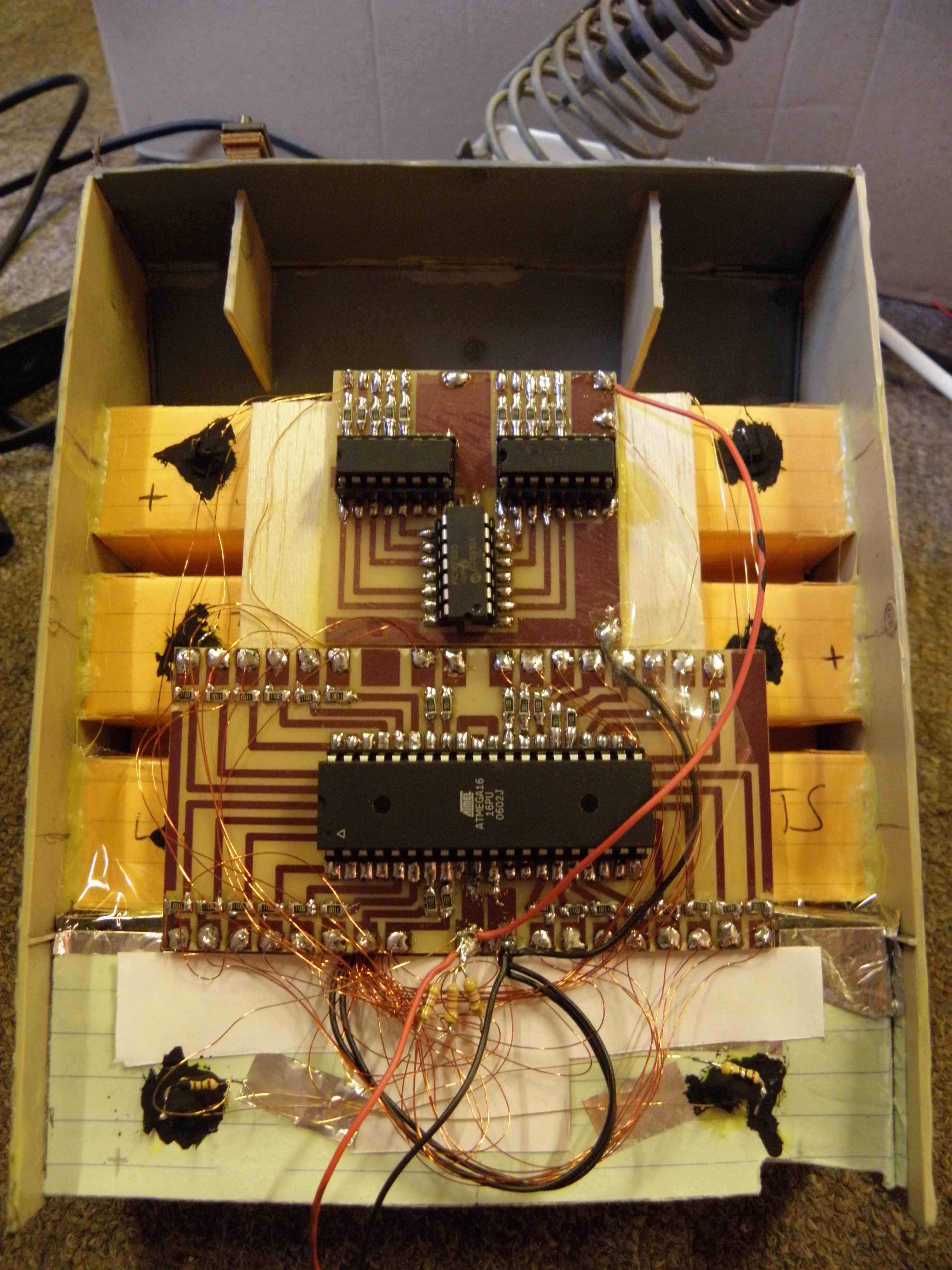

ich habe mir mit einem ATMega16 ein 32-Kanal Lauflicht gebaut. Das läuft
auch ganz gut nur wenn ich an der Spannungsquelle zusätzlich noch LED's
anschließe die dauernd leuchten sollen werden diese, wenn z.b. alle 32
LED's vom Lauflicht zusammen an und aus gehen, schwächer. Zuerst dachte
ich dass das Netzteil zu schwach ist aber ich habe es zum Testen mal an
ein 4A Labornetzteil angeschlossen (Strombegrenzung auf Maximal)
Spannung auf 5V. Dieses hatte aber den gleichen Effekt gehabt. Den 100nF
Kondensator von Plus nach Minus am  ATMega16 habe ich berücksichtigt.
Weis da jemand Rat was da falsch läuft oder ist das so richtig?

hier die Schaltung. Die umkreisten Led's sind die die schwächer werden.

von Oliver (Gast)
Bastler hat recht. Es sind auch mal alle 32 LED's an. Ich hatte gehofft
das es ein bekanntes Problem wäre und ich dieses noch nicht kannte.
Anscheinend liegt es doch bei mir. Vielleicht klappt es ja mit den
Treibern. Ich hab mal ein Video gemacht, darin kann man gut sehen wie
die weißen LED's flackern wenn die gelben, vom ATMEGA16 angesteuerten
LED's, an und aus gehen. Wobei die gelben sich nicht von der Helligkeit
ändern egal ob eine an oder alle an!?
Hier der Link zum Video
http://www.youtube.com/watch?v=XovPEluQDos

von Karl H. (kbuchegg)
Das sieht allerdings schon für mich danach aus, als ob da die
Versorgungsspannung einbricht. Wie ist denn da die Verkabelung? Hast du
ausreichenden Querschnitt zu den fix angeschlossenen LED
(wobei das Fenster links unten auch blinkt. Und das wird ja anscheinend
auch vom Mega geschaltet)
Ich würde mal das Blinken der gelben LEDs langsamer machen und mir mit
einem Voltmeter die Versorungsspannung ansehen (wenn du kein Oszi hast).

von Oliver (Gast)
QTravel Rec. hast Recht, ich meinte ja auch Dich damit! Hab ich nicht
richtig geschaut.
@Karl heinz Buchegger hast auch Recht. Ich hab jetzt mal die Spannung
separat mit einem Multimeter gemessen und die fällt wenn alle LED's an
sind von 5V auf 4,5V ab. Die Frage ist nur warum? Ich hatte mich bisher
auf die Anzeige vom Labornetzgerät verlassen, da er den Strom der gerade
entnommen wird auch anzeigt. Allerdings zeigt er permanent 5.00V an. Den
Strom hab ich auch noch mit dem Multimeter gemessen und der sagt das
gleiche wie das Labornetzgerät nämlich ca. 700mA. Die Fenster werden von
einem anderen Prozessor (PIC) angesteuert. Haben eben nur die gemeinsame
Spannungsversorgung. Sonst hätte man nur ganz unten den Eingangsbereich
gesehen und dann sieht man das Problem nicht so gut. Ich verstehe nicht
warum bei "lächerlichen" 700mA schon die Spannung einbricht. Aus
Verzweiflung habe ich es sogar schon mit einem PC-Netzteil getestet.
Laut Aufschrift kann es bei 5V/35A abgeben, da funktioniert es wenn ich
es direkt an den 5V Augang halte. Habe ich aber ca. 2m Leitung
dazwischen habe ich das gleiche Problem und den Spannungsabfall. Ich
komm da nicht mehr mit.
Hier noch ein Bild von der Schaltung. Die LED's werden mit 0,3mm
Kupferlackdraht angesteuert.
Kabelbruch einzelner Adern?
Kabel im Querschnitt zu schwach?
Du gehst du mit der Spannungsversorung vom Netzteil zum AVR und von dort
weiter zum PIC. Was ist, wenn du dem PIC ein eigenes Kabel zum Netzteil
spendierst?

von Knut B. (Firma: TravelRec.) (travelrec) Benutzerseite
Ich denke, in dem Fall sind einfach die langen Zuleitungen Schuld. Ich
habe auf dem Video Krokofantenleitungen gesehen, die sind meist der
letzte Schund. Verlege mal >= 0.75 qmm Klingeldraht aus´m Baumarkt, der
sollte deutlich besser funktionieren.

von Oliver (Gast)
ob es am Atmega liegt weis ich nicht aber in Zukunft werde ich immer die
ULN2003 Treiberbausteine nehmen. Der Controller wird aber nicht warm und
wie im Video zu sehen werden die gelben LED's auch nicht dunkler oder
heller, egal wie viele zur gleichen Zeit angesteuert werden. Ich werde
das Programm jetzt so umschreiben dass nur noch max. 8 LED's zur
gleichen Zeit leuchten und hoffe dass es dann funktionieren wird. Das
die Kabel zu lang oder zu dünn sind glaub ich aber eher nicht (pro
Leitung max. 20mA bei 5V). Für jedes Haus/Schaltung einen eigenen
Spannungsregler zu benutzen hatte ich auch schon dran gedacht und mit
dieser Schaltung auch probiert, aber es hat trotzdem diesen
Spannungsabfall gegeben.
von Chris S. (hondaracer1)
irgendwo ist da bei dir der wurm drin, kabelbruch, oder nen schlecht
verbundener stecker. Solche probleme sind echt bloed aber bei dem ganzen
chinamuell passiert das halt mal. Als kleiner bastler hat man halt nicht
immer ersatz daheim  aber es wird garantiert an der verkabelung liegen.
falls moeglich kannst du ja mal versorgungsspannung direkt am netzteil
und an der Schaltung gleichzeitig messen. Dann sieht man ob die spannung
am regler zusammen bricht (was ich nicht glaube) oder eben auf dem weg
