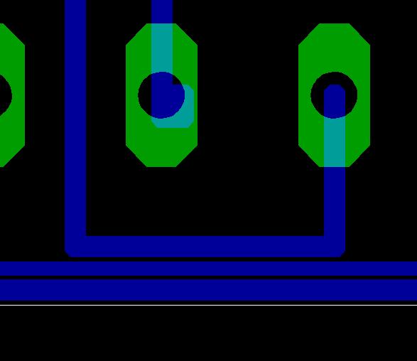

Was ich mit den 5mil meine, ist im Anhang. Die Stelle ist rechts unten
bei X1. Beide Leiterbahnen sind auf dem Bottom Layer, oder verstehe ich
da was falsch ?
von Thorsten (Gast)
Ok, beide Leiterbahnen scheinen doch nicht auf dem selben Layer zu sein.
Wenn ich sie mit Info anklicke, steht bei beiden aber Layer16. Naja, ist
wohl irgendeine Eagle-Gülle. Vergeßt also alles, was ich hier dazu
beigtragen habe.
Thorsten
von Tobi (Gast)
mein eagle zeigt unter den widerständen links unten aber 2 linien
übereinander an. eine ist zwar hellblau aber beide layer 16. ist das
nun ein fehler oder was meint eagle damit
von Thorsten (Gast)
Genau das meine ich, würde mich auch mal interessieren...
von Axel (Gast)
klick mal auf Ratsnest oder mal "rats" eintippen...
ads ist das Polygon - die Massefläche quasi - rechnet sich dann schon
richtig hin.
Du sagst, du hast halbe Betriebsspannung an allen Ausgängen? Ist doch
richtig...
Axel
