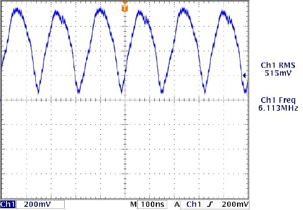

wieder einmal benötige ich Eure tatkräftige Unterstützung. Das Problem
ist folgendes:
Ich möchte eine gleichgerichtete Wechselspannung (siehe Attachment) über
eine invertierende OP Verstärkerschaltung in ein Gleichspannungssignal
Signal zwischen 0… -2V umwandeln.
Der RMS Wert der Spannung am Eingang des OPV wäre dabei in einem Bereich
von ca. 100mV...1V
Hat jemand eine Idee für einen geeigneten Schaltungsaufbau inkl.
qualifizierten OPV?
Vielen Dank im Voraus.
MfG
Sascha

Genau das ist der Fall. Die gleichgerichtete Spannung (im Anhang
dargestellt) beruht auf einer Wechselspannung zwischen 100Vpp...1000Vpp
(sinus) bei 3MHz.

Kurz zusammengefasst: ich möchte eine Readbackspannung (0…-2Vdc) aus
einer RF Spannung (100Vpp-1000Vpp) @ 3MHz generieren.
Die RF-Spannung wird über einen kapazitiven Spannungsteiler
runtergeteilt. (bei 1000Vpp auf etwa 1,6Vpp)
Das Gleiche passiert mit einer 2ten Spannung um 180° phasenverschoben.
Mit diesen beiden Spannungen gehe ich an einen Differenzverstärker
(AD847), bei dem alle Widerständ 1 kR betragen.
Weiter geht es an einen AD8037, welchen ich wie im Attachment beschaltet
habe. Am Ausgang des AD8037 sieht man dann das Signal, welches im ersten
Beitrag dieses Thread abgelegt ist.

von Manfred von A. (dipol)
Den Sinus von 3 MHz würde ich mal versuchen mit LTC1968 in eine
RMS-Gleichspannung zu wandeln.
Hat zwar einen Fehler von einigen Prozent, aber vielleicht kannst du
damit leben?

von Kai Klaas (Gast)
Eine simple RC-Filterung deiner gleichgerichteten Wechselspannung
liefert dir den Gleichrichtwert und aus diesem kannst du durchaus auf
den RMS-Wert schließen, wenn die Form der gleichgerichteten
Wechselspannung nur immer gleich ist:
http://de.wikipedia.org/wiki/Gleichrichtwert
Kai Klaas
