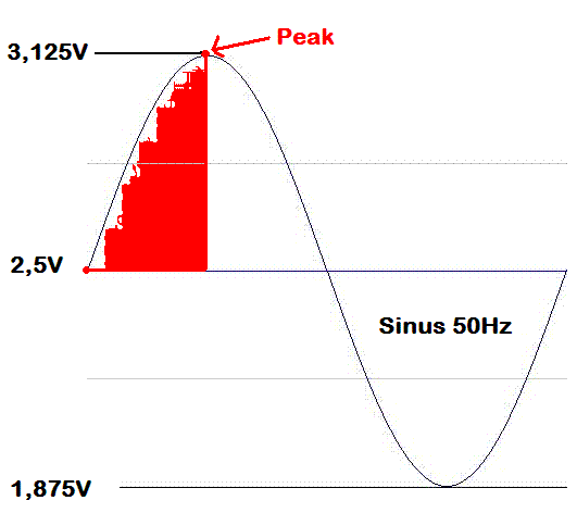

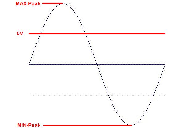

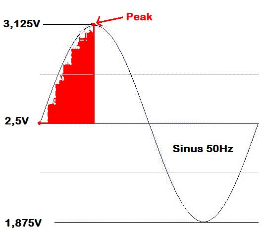

ich habe einen Stromwandler vom Typ LTSR 25-NP.
Der Nennstrom ist bei meiner Beschaltung 25A.
Werden 0A gemessen, liefert der Stromwandler 2,5V. Das ist sozusagen die
Null-Linie.
Bei einem Strom von 25A gibt der Stromwandler beim höchsten Peak 3,125V
und beim niedrigsten 1,875V aus.
Der Stromwandler liefert also ein Abbild des Stromes als Spannung
(50Hz).
Ich möchte den positiven Peak mittels ADC herausfiltern und ausgeben
(siehe Bild).
Zum Verständnis gebe ich die Werte in Spannung und alles vereinfacht an:
ADC = eingelesener Spannungswert
NULLPUNKT = 2,5V
PEAK = 2,5V
if (ADC == NULLPUNKT)
 PEAK = 2,5V;
if (ADC > NULLPUNKT)
 if (ADC > PEAK)
  PEAK = ADC;
if (ADC < NULLPUNKT)
 Ausgabe PEAK;
Kann man das so machen?
Vielen Dank,
Matze
von I. E. (anfaenger69)
Willst Du nur eine Halbwelle messen, oder als Schleife?
von Tilo (Gast)
Vor allem wie genau muss das sein?
Du wirst mit einem Abtastwert nie genau den Scheitelpunkt erwischen.
von Olaf K. (oko)
Wie oft soll das Auslesen erfolgen bzw. muss die Frequenz erhalten
bleiben?
Muss auch ein einmalige Peak sicher erkannt werden?
Falls nicht würde ich erstmal analog gleichrichten & glätten und dann
erst "gemütlich" einlesen...
Grüße
von Matze (Gast)
Vielen Dank für die zahlreichen Antworten!
Es reicht mir, wenn nur der positive Peak gefunden wird.
Wenn die ADC-Messung unter 2,5V geht, soll der Wert ausgegeben werden.
Eine Periode dauert bei 50Hz 20ms. Der positive Peak ist bei 5ms zu
erwarten. Selbst wenn der ADC-Wandler pro Messung gesponnen 0,1ms
braucht, habe ich im positiven Abstastbereich bereits 100 Messungen
eingelesen (10ms).
Da sollte doch der eingelesene Höchstwert fast dem "realen" Peak
entsprechen.
> bleiben?
Ich würde den ADC-Wandler im Freerun-Modus betreiben.
Der ATTiny26 (den will ich einsetzen) läuft dann mit dem internen Takt.
Die Frequenz muss nicht erhalten bleiben, es soll nur jeweils der
positive Peak gefunden werden.
Es handelt sich um die Messung von Netzstrom.
Idealerweise gehe ich von einem sauberen Sinus aus, da kommt mit
Sicherheit kein Ausreißer-Peak.
Wenn du aber von dem einmaligen Höchstwert sprichst, dann ja, dieser
Peak sollte erkannt werden.

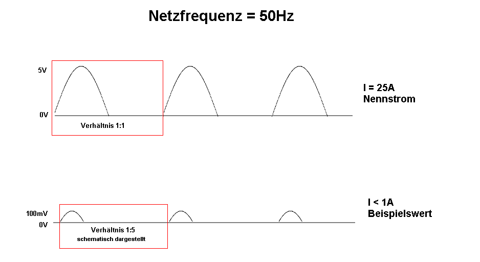

Darüber habe ich auch nachgedacht, aber wenn ich einen
Präzisionsgleichrichter hinter den Verstärker schalte, ist der Bereich
bis ca. 1.22A verzerrt dargestellt, da die Dioden für den
Präzisionsgleichrichter-OPV eine Schwellspannung von 0,19V haben.
Die Ausgabe soll dann so gemacht werden:
Der eingelesene Peak zwischen 2,5V und 3,125V soll per PWM von 0V bis 5V
ausgegeben werden. Aber das ist erstmal in ferner Zukunft...
Also Dein Programm wird erst einmal einen Durchgang machen und stehen
bleiben. Du brauchst eine Schleife...
z.B. while (1){
...programm...
Dann wird Dein Programm so lange den Peak Status ausgeben, wie lang die
negative Halbwelle ist. Wenn das Programm z.B. 1000 Schleifen pro
Sekunde macht, dann hast Du in Deiner negativen Habwelle 500 mal den
Peakwert der vorangegangenen Halbwelle ausgegeben. Also darfst Du nur 1
mal pro negativer Halbwelle ausgeben und danach den Peak Wert löschen
für die nächste Messung.
Es kann sein dass Du den NULLPUNKT verpasst, deswegen würde ich nur mit
< und > arbeiten.
Etwa so:
NULLPUNKT = 2,5V
PEAK = 2,5V
STATUS_SCHON_GESENDET = 0
while (1)
if (ADC > PEAK)
    PEAK = ADC;
    if (STATUS_SCHON_GESENDET == 0) Ausgabe PEAK;
   STATUS_SCHON_GESENDET = 1;
   PEAK = 2.5V
Somit hast Du die Ausgabe z.B. auf 50Hz begrenzt.
von Matze (Gast)
> z.B. while (1){
> ...programm...
Das stimmt! Oh, jetzt verstehe ich auch deine erste Frage.
Klar soll das als Schleife eingelesen werden. Ich hatte ja vereinfacht
den Code hier geschrieben und das while(1) weggelassen!
1 zu 0 für dich. ;) Da muss ich dir wieder zustimmen!
> < und > arbeiten.
Joah, das hört sich plausibel an. 2 zu 0...
Deinen berichtigten Code habe ich nochmals etwas umgeschrieben, da bei
der positiven Auswertung das Bit STATUS_SCHON_GESENDET zurückgesetzt
werden muss, oder sehe ich das falsch?
NULLPUNKT = 2,5V
PEAK = 2,5V
while (1)
if (ADC > PEAK)
    STATUS_SCHON_GESENDET = 0;
    PEAK = ADC;
   PEAK = 2.5V
Ja, genau... jetzt stehts 2:1   :c)
Sonst würde er nie wieder senden...

von Karl H. (kbuchegg)
Matze schrieb:
> Ach, jetzt ist mir noch was eingefallen.
> Bei 0A gibt der Wandler stabile 2,5V aus.
> Wie verwerte ich denn das? Es fließt ja nicht immer Strom durch den
> Wandler.
> Mit meinem jetzigen Code wird es dann zu keiner Ausgabe kommen...
Du könntest zb mitzählen, wie oft du durch die Schleife gegangen bist.
Du der ADC seine Zeit braucht und du eine konstante Frequenz hast, ist
die Anzahl der Schleifendurchgänge von einem Nullpunkt zum nächsten
näherungsweise ziemlich konstant. Die kann man aber berechnen (oder
einfach vom Programm messen lassen :-). Diese Anzahl nimmst du noch mal
2 (zur Sicherheit) und wenn du diese Anzahl an Schleifendurchgängen hast
ohne dass es zu einer Ausgabe kam, dann liegt keine Schwingung an :-)
Igor Ebner schrieb:
> Bei seinem Bild geht er von einem 50Hz Signal aus, also braucht er nicht
> mitzählen. Wenn innerhalb 40ms nichts kommt
Und wie stellt er die 40ms fest?
Eben. Am einfachsten durch Mitzählen der Schleifendurchgänge
PEAK_COUNT = 0;
while (1)
  PEAK_COUNT = PEAK_COUNT + 1;
  if (ADC > PEAK)
    PEAK_COUNT = 0;
    PEAK = ADC;
    PEAK = 2.5V
  if (PEAK_COUNT > IRGENDEIN_GRENZWERT )
    Ausgabe "Es liegt kein Eingangssignal an"
    PEAK_COUNT = 0;
PS: Warum sind hier eigentlich die Variablennamen alle in
Grossbuchstaben? In C ist das keine so gute Idee. Die Konvention besagt,
dass Namen komplett in Grossbuchstaben für Makros reserviert sind.

     status_schon_gesendet = 0;
     peak = ADCW;
   if (ADCW < nullpunkt)
     if (status_schon_gesendet == 0) Ausgabe peak;
     status_schon_gesendet = 1;
22
     peak = 2.5V
23
24
25
   if (peak_count > 100 )
26
27
     Ausgabe 2,5V;
28
     peak_count = 0;
29
30
So sollte es wohl wirklich funktionieren... froi
Die Ausgabe soll dann per PWM ausgegeben werden.
D.h. wenn 2,5V konstant gemessen werden, soll per PWM 0V ausgegeben
werden. Wenn der Maximalstrom von 25A fließt, soll per PWM 5V ausgegeben
werden. Bei 12,5A demnach 2,5V. Mit PWM hab ich zwar noch nichts
gemacht, aber was sagt euer (Bauch-)Gefühl. Ist sowas realisierbar?
Der ATTiny26 reicht für dieses Vorhaben doch massig aus, oder?
Das PWM-Signal liest dann ein weiterer Mikrocontroller per ADC ein, der
dann die Daten per Bus an eine übergeordnete Steuerung weitergibt.
Busse usw. sind nicht das Problem für mich, da kann ich mich gut
reindenken, aber Messtechnik ist Neuland für mich.

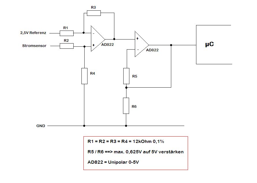

von Matze (Gast)
nach etwas Überlegen werde ich das Spannungssignal erst einmal
aufbereiten, d.h ich ziehe mittels OPV die 2,5V auf 0V und die maximale
Sensorspannung von 0,625V verstärke ich auf 5V.
Für den Differenzverstärker nehme ich 0,1%-Widerstände, der
nichtinvertierende OPV bekommt einen Spannungsteiler mit einem Trimmer.
Somit kann ich flexibel den Messbereich für den Nennstrom einstellen.
Der OPV ist ein AD822 (Rail-2-Rail, unipolare 5V Spg.-Versorgung)
Dann sieht das Programm ein wenig anders aus, da die Bezugsspannungen

Anbei habe ich ein Bild angehängt, das den Signalverlauf nach der
OP-Verstärkerstufe zeigt.
Bis jetzt ist noch alles theoretisch, aber ich bin guter Dinge.
Mein Ziel ist eine analoge Signalquelle per Software auszuwerten.
Ich möchte damit mein Wissen erweitern.
LG,
Matze
von Helmut L. (helmi1)
Matze schrieb:
> Das setzt voraus, dass die Netzfrequenz nicht schwankt.
So stark schwankt die nicht. Da ist jede Menge rotierendes Eisen im
Netz.
von Matze (Gast)
> Netz.
Ganz davon abgesehen ist meine Messung auch nicht 10000000%-ig genau.
Aber ich bin sehr erfreut über deinen Vorschlag!
Wie bereits geschrieben werde ich diesen "Messweg" dann auch testen.
Berichte mal ob es geklappt hat.
von Matze (Gast)

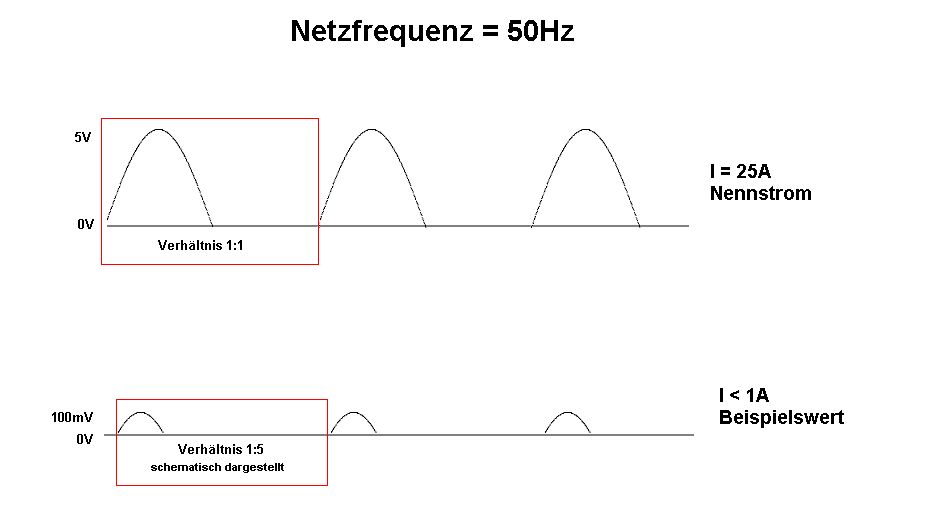

Die Formel kann ich nicht anwenden, da ich mir nun mit dem Oszilloskop
den Signalverlauf angeguckt habe.
Es sieht so aus, als ob ich nur bei Nennstrom die Frequenz 50Hz bekomme.
Bei einen kleinerem Strom werden nur die kleinen Spitzen angezeigt und
das Raster entspricht nicht mehr den 50Hz.
Anbei ein Bild...
Ich verwende zuerst einen OPV als Differenzverstärker um auf 0V zu
kommen und verstärke mit einem weiteren OPV die maximale Spannung von
0,625V auf 5V. Somit habe ich fast 0 bis 5V zur Verfügung!

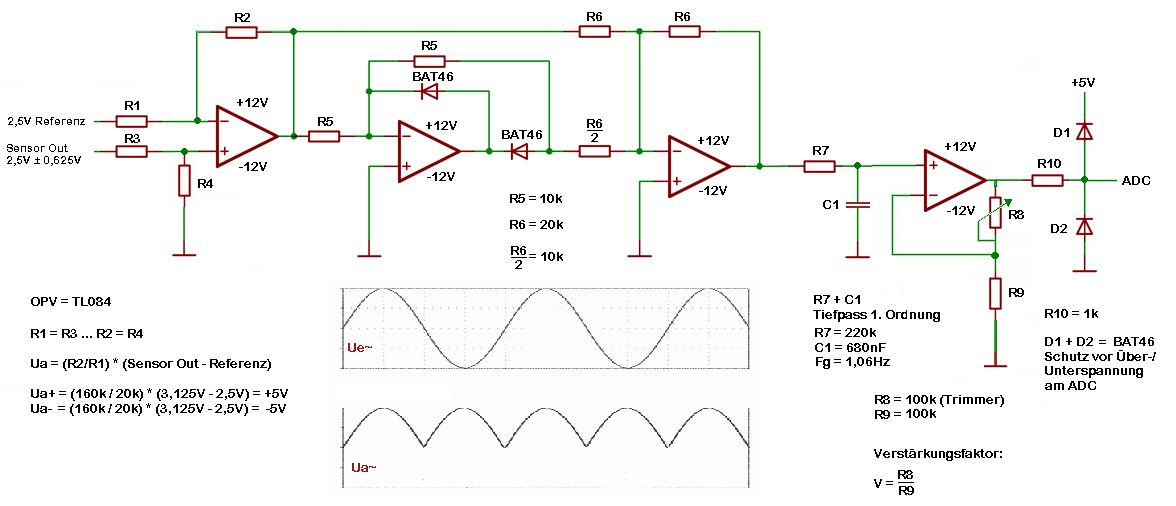

@ Matze
Poste mal deine komplette Schaltung von Stromwandler bis zum ADC
Eingang.
Ich fürchte da stimmt etwas nicht.
Gruss Helmi
von Matze (Gast)
Igor Ebner schrieb:
> Ich würde das Signal so unverändert messen, wie es aus dem Stromwandler
> kommt.
Aber dann ist die zu messende Spanne nicht so groß. Würde aber zur Not
auch gehen, möchte ich aber nicht...

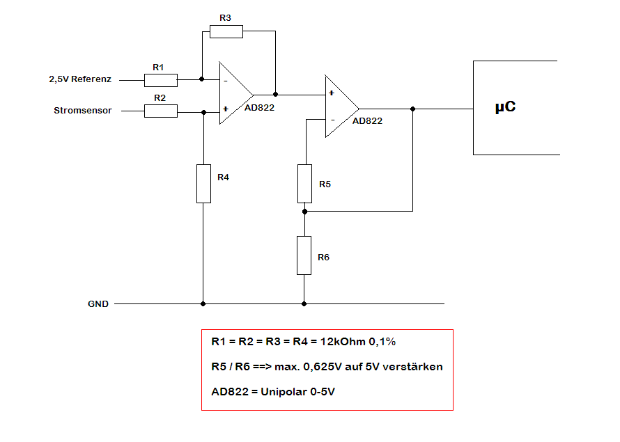

> Eingang.
Siehe angehängtes Bild, ich habs schnell mit MS-Paint gezeichnet.
Sehe gerade das du einen LEM Wandler benutzt. Dir ist bekannt das der
eine Ausgangsspannung von 2.5V +- 0.625 IP/IPN hat ?
Wenn du jetzt einen Differenzverstaerker zwischen 2.5V Ref und Ausgang
schaltest , dann muesste dein Differenzverstaerker aber auch ein Signal
von +- 0.625V IP/IPN machen. Das heist der OP Ausgang muss kleiner als
0V werden koennen. Das kann er aber bei einer unipolaren Versorgung
nicht. Deshalb hast du da auch diesen Gleichrichter aenlichen Effekt.
Du must deine Schaltung etwas aendern.
LEM                OP
 Out   +---------+ +     |
       |         |       +---+-----ADC
 Ref   +----R1-+-+ -     |   |
               +----R2-------+
Mit R1,R2 stellst du deine Verstaerkung so ein das am Ausgang 2.5V
+-2.5V erreicht wird.
Somit gibt du auf dem ADC eine Wechselspannung mit 2.5V Amplitude.
Nullpegel ist dann 2.5V.
In der Software berrechnest du dann:
Val (2.er Komplement) = ADCwert - 512
Mit dem Wert kannst du dann weiter rechnen.
Wenn du es ganz geschickt machen willst kannst du die 2.5V Referenz
ueber einen weiteren ADC-Kanal einlesen lassen und diesen Wert anstatt
der 512 abziehen.
Gruss Helmi
D.h. Therorie und Praxis unterscheiden sich mal wieder?
Vom Logischen her sollte doch meine Schaltung auch funktionieren, oder?
Aber das Ergebnis sieht in der Praxis anders aus.

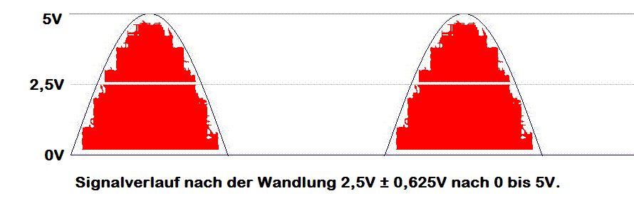

PS: In deinen Grafiken
Ist das rote durch tatsächliche Messung entstanden oder hast du das mit

von Matze (Gast)
Hallo.
Karl heinz Buchegger schrieb:
> Dein Programm gibt aus, sobald die Spannung abfällt. Und
> wenn die Spannung nur deswegen abfällt, weil durch einen kleinen Ripple
> eine 'Delle' in der Schwingung ist, dann gibt dein Programm auch dann
> aus.
In der Tat bin ich davon ausgegangen, dass es keine abfallende "Delle"
auf der eingelesenen Sinus-Kurve gibt, obwohl der Sinus-Wert am Steigen
ist.
Das begründet dann auch die wilden Ausgaben auf der 7-Segment-Anzeige.
Danke, dass du mir das ins Wissenszentrum geredet hast, das werde ich
mir merken! Fit in der Sache bin ich noch lange nicht, aber solange man
aus Fehlern lernt, ist doch alles gut! ;o)
> Hysterese ist übrigens immer gut.
Und die werde ich auf jeden Fall einbauen müssen!
Klingt nämlich alles sehr plausibel!
Kommt jetzt nur drauf an, wie genau mit der Hysterese die Messung ist.
Da aber meine Anzeige eh nur auf 0,1A genau sein soll, wird die
Hysterese wohl nicht auffallen.
> einem Edding reingemalt? Wenn das reale Messungen sind, braucht man nur
> 2 Sekunden hinzuschauen um zu sehen, dass der Messwert wilde Sprünge
> macht, die nichts mit der Sinusschwingung zu tun haben.
Das Rote ist nur mit Paint reingemalt. Leider konnte ich nicht die
gesamte Schwingung rot einfärben, da die Grafik aus dem Internet mit der
Welle bereits durch Bildkonvertierung "vermurkst" war. Beim Einfärben
waren einige Pixel nicht mehr weiß, weshalb nicht die gesamte Welle
eingefärbt werden konnte. Wollte doch nur markieren, um welche Welle es
sich handelt... Sorry für das Missverständnis.

Kannst du dir bitte nochmal mein Bild mit der Nullpunktverschiebung
angucken?!
http://www.mikrocontroller.net/attachment/67077/messwert_oszi.GIF
Da fällt doch auf, dass ich die "Nulllinie" bei I kleiner Inenn nach
oben verschiebe und der Abstand zwischen den Peaks nicht mehr das
Verhältnis 1:1 hat.
Wie kann ich den Nullpunkt von 2,5V auf 0V verschieben, ohne dass sich
das Verhältnis ändert?
Klar muss ich dann den OPV bipolar versorgen, um auch unter 0V zu
kommen.
Das ist mir soweit klar. Wenn ich aber beim Differenzverstärker den
Nullpunkt auf 0V anstatt 2,5V verschiebe, verschiebe ich auch garantiert
den Sinus-Nullpunkt.
Anbei eine Skizze mit meiner Vermutung.
Grüße, Matze

Ich frage mich, ob nach dem Verschieben des Offsets im 1. Schritt auch
die "Sinuskurve" wie im Bild vom vorherigen Post verschoben wird.
Ja die wird mitverschoben wenn du es so machst. Wenn du die Schritte so
machst sollte es funktionieren

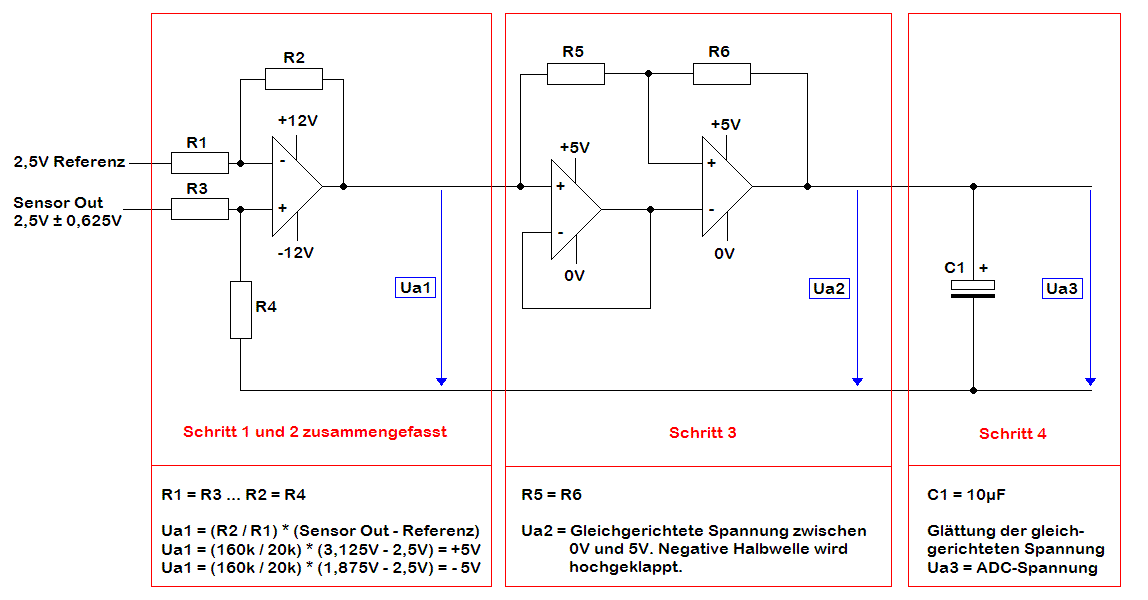

von Matze (Gast)
Matze schrieb:
> 1. Schritt: 2,5V ± 0,625V auf 0V ± 0,625V verschieben
> 2. Schritt: 0V ± 0,625 auf 0V ± 5V verstärken
> 3. Schritt: Gleichrichter mittels zwei OPV ohne "Diodenverluste"
> 4. Schritt: Spannung glätten und mit ADC einlesen
> Wenn du die Schritte so machst sollte es funktionieren

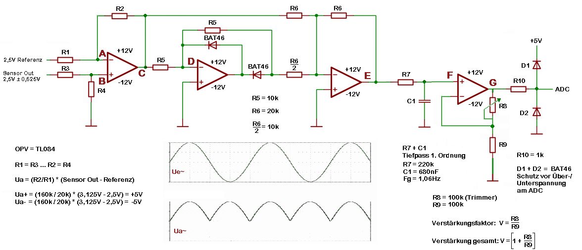

So, ich habe mein "mächtiges" Paint beansprucht und einen Schaltplan
gezeichnet. Wird das so, wie es im Anhang zu sehen ist, funktionieren?
Ich möchte nicht wieder eine Schaltung zusammenlöten und erst danach
merken, dass diese murks ist.
Schritt 1 und 2 habe ich zusammengefasst.
Die Widerstände haben eine Toleranz von 0,1%
Für den Schritt 3 verwende ich den AD822, die Gleichrichterschaltung
habe ich im Datenblatt vom AD820 gefunden. Auch hier haben die
Widerstände eine Toleranz von 0,1%.
Was kann ich denn für einen OPV für den ersten Schritt nehmen?
Danke fürs Ansehen des Schaltplans! ;o)
Kommentare sind erwünscht!
Gruß,
Matze
Schritt 3 u. 4 Funktioniert so nicht.
Bei 4 belastest du den OP kapazitiv daher er könnte schwingen.
Als Gleichrichter nimmst du besser 4.2
http://www.loetstelle.net/grundlagen/operationsverstaerker/opamp_5.php
Zum Filtern kannste du noch ein RC Glied hinterher schalten.

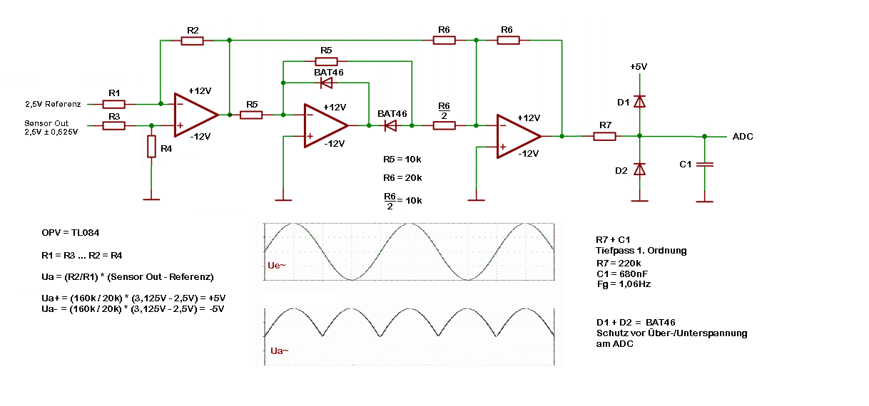

von Matze (Gast)
Hallo!
Die Schaltung habe ich aus dem Datenblatt vom AD820, Seite 14, Figure
20.
http://www.datasheetcatalog.org/datasheet/analogdevices/446075391AD820_d.pdf
Auf der ersten Seite steht: Capacitive Load Drive Up to 350 pF
D.h. du hast Recht und die 10µF sind zu viel des Guten.
Schön an deinem Link sind die Oszibilder.
Die Dioden verfälschen wirklich nicht das Ausgangssignal?
Wenn das so ist, dann kann ich auf den teuren AD820 bzw. AD822
verzichten und drei günstigere OPV's nehmen, die ich bipolar mit ±15V
bzw. ±12V versorgen könnte. Damit die Ausgangsspannung am
Präzisionsgleichrichter nicht über 5V steigt und ich den ADC-Eingang
schützen muss, reicht es doch eine 5,1 Z-Diode  (mit Vorwiderstand)
parallel zum ADC-Eingang gegen Masse zu schalten, oder?
Für die Glättung und Siebung kann ich folgendes machen?
http://www.elektronik-kompendium.de/sites/slt/0210251.htm
D.h. ich schalte auch einen "dicken" Elko hinter den Ausgang der
Gleichrichterschaltung und dann nochmal ein RC-Glied.
Hat denn dieser "dicke" Elko keine Auswirkung auf den
Präzisionsgleichrichter?
Gruß,
Matze
Nein tun sie nicht , der OP kompensiert die Schwellspannung der Dioden.
> ich den ADC-Eingang
Besser eine Schottky Diode nach + und eine nach GND.
Deine Z_Diode würde schon unter 5.1V leitend werden.
              +5V
              Diode
>-------R------+-------+------>
              Diode    C
              GND     GND
Kein Elko an den Ausgang vom OP schalten => Schwinggefahr
Machs so wie in dem Plan oben.
Die AD Typen brauchst du nicht, nimm TL08xx.
Gruss Helmi

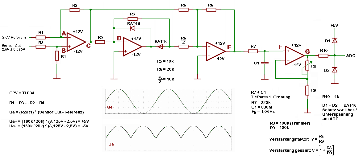

von Matze (Gast)
Vielen Dank für die Antworten, Helmut.
Hier nun meine Bestell-Liste: ;o)
OPV: TL084ACN
DC/DC-Wandler: RB-0512D (+5V -> ±12V)
2,5V Referenz: IC LM336Z-2,5
Shottky-Dioden: BAT46
Widerstände: diverse 0,1%
Die 2,5V-Referenz brauche ich, da ich auch noch einige LTS 25-NP ohne
2,5V-Referenzpin habe.
Der Widerstandswert bezieht sich auf den Kondensator, oder?
D.h. ich baue einfach nur einen Tiefpass auf?
Gruß,
Matze
Richtig, für die Dioden passt dann auch.
von Matze (Gast)
Super, Helmut!
Wie berechne ich denn am geschicktesten den Tiefpass?
Beziehen sich die Werte auf die Frequenz? Wenn ja, dann muss ich alles
bis ca. 60Hz durchlassen...
Sorry für die blöde Frage, aber ich kenne sonst nur
Gleichrichterschaltungen mit dem "dicken" Elko als Glättung.
Nun werde ich die benötigten Sachen bestellen und dann aufbauen.
Wenn die Schaltung funktioniert, sollte der Code im µC nicht mehr so
"anspruchsvoll" sein. Eine einfache ADC-Messung mit konstanter
Gleichspannung habe ich bereits erfolgreich durchgeführt!
aufdieschulterklopf
Nochmals vielen Dank,
Matze
Du hast einen Vollwellengleichrichter. Also beträgt deine Frequenz dann
120Hz.
Das heist deine Grenzfrequenz muss kleiner als diese Frequenz sein. Da
dein Tiefpass 1. Ordnung nun nicht gerade eine riesige Dämpfung hat must
du die die Grenzfrequenz wesentlich tiefer ansetzen. Ich würde mal so
bei 1Hz anfangen.

Anbei ist der Schaltplan. Vielleicht findest du ja noch ein paar Fehler.
Mir kommt es vor, als ob nach dem Filtern das Signal hochohmig ist.
Wäre es nun geschickt einen Impedanzwandler noch dahinter zu schalten?
Einen OPV hab ich im Gehäuse noch über.
Achja, der Kondensator ist ein Folienkondensator.
Gruß,
Matze
Sieht schon mal ganz gut aus.
Es ist dort etwas hochohmig. Der ADC Eingang ist aber auch hochohmig.
Die Impedanz soll so rund 10K nicht ueberschreiten. Von daher sind die
220K etwas hochohmig.
Der 680nF haelt die Spannung schon stabil waehrend der Sample u.
Holdzeit.
Aber wenn du noch einen OP ueberig hast. Bezahlt ist er ja schon und
Geld gibts keins zurueck.
Siehe oben.
Ist auch Ok.

Ich habe nun einen weiteren Schaltplanentwurf erstellt.
Kannst du dir das bitte mal angucken und mal kurz durchrechnen, ob das
alles soweit hinkommt? Danke.
Die Bauteile habe ich bereits bestellt, Widerstände 0,1% habe ich noch
ganz viele rumliegen, auch den Trimmer.
Der Trimmer in der letzten OPV-Stufe dient zum Einstellen der
Verstärkung, damit ich auf "genau" 5V bei Nennstrom komme.
Nach dem Filtern bekomme ich also Um = 5V * 0,636.
Das macht dann nach Adam Riese 3,18V.
V = (Us / Um) = (5V / 3,18V) = 1,572
Der nichtinvertierene Verstärker hat bereits schon eine Verstärkung von
1, also muss das Verhältnis von den beiden letzten Widerständen so
eingestellt werden, dass ich eine zusätzliche Verstärkung von 0,572
bekomme. Pi mal Daumen ist das Verhältnis 1:2. Ist das soweit richtig?
Matze schrieb:
> Wenn man die negative Halbwelle nach oben klappt, bekommt man zwei
> positive Halbwellen, sprich eine Vollwelle?!
Yes so isses.
Sieht so Ok aus.
>bekomme.
Ich wuerde hier nicht von zusaetzlicher Verstaerkung 0.572 reden denn
das waere eine Daempfung. Sage lieber eine Verstaerkung von 1.572. Das
Verhaeltniss der beiden Widerstaende ist 0.572
Pi mal Daumen: Ja
Gruss Helmi

ich habe nochmal alles überprüft, gesteckt ist alles richtig!
Eventuell hat mein Steckbrett eine Macke...
Hier die Werte mit Oszi gemessen (Bezüge siehe angehängtes Bild):
Strom: 0A
A: 2,2V
B: 2,2V
C: 0V
D: 0V
E: 398mV
F: 398mV
G: 500mV
Strom: knapp 10A (Wasserkocher)
C: 2,7V (5,4V SpitzeSpitze)
E: 3,1V (3,1V Spitze)
F: 2,5V
G: 2,5V
Ich hab diese Schaltung mit dem Programm Circuit simuliert.
http://www.falstad.com/circuit/
Laut der Simulation ist der Schaltplan korrekt!
Bei maximal 3,125V am Eingang bekomme ich am Ausgang 5V mit dem
Hallo Matze
bist du sicher das du an Punkt C wirklich 0V hast . Auch mit dem Oszi
nichts zu sehen ?
Schliess doch zum Test mal den Punkt C nach GND kurz. Ausgang vom 1. OP
abklemmen.
Ist die Versorgungsspannung sauber b.z.w. mit Konis abgeblockt ?
Gruss Helmi

Hallo Helmut.
> nichts zu sehen ?
Da ist nur ein ganz kleiner frequentieller Anteil zu sehen, die Spannung
beträgt ein paar µV. Aber diese Spannung bewegt sich ziemlich nah an der
0V-Linie.
Jupp, das ist es.
Es ist doch aber auch richtig, dass ich die Masse vom meinem
DC/DC-Wandler (-12V, +12V) mit der Masse von der Eingansspannung (5V)
verbinden muss?!
Ohne diese Masseverbindung kommt mehr als nur Murks am Ausgang raus.
> abklemmen.
Ich werde die Schaltung gleich nochmal neu zusammenstecken.
Womöglich hat mein Steckbrett Unterbrechungen.
Oder der OPV ist defekt...
Gruß und bis später,
Matze
> verbinden muss?!
Ja die must du verbinden.

von Matze (Gast)
Hallo Helmut!
Die Schaltung habe ich neu gesteckt und andere "Verbindungswege"
benutzt.
Wenn 0A fließen, habe ich am Ausgang C eine Spannung von 148mV.
Spannungen an den Punkten A und B sind nicht genau gleich, also könnte
ich anstatt der Spannungsreferenz einen Trimmer einsetzen, der den
Ausgang C genau auf 0V herunter regelt.
Am Punkt G messe ich 300mV.
Wenn ich nun meinen Wasserkocher anschmeiße, der knapp 10A zieht, messe
ich am Punkt G 2,7V.
Die Spannung ist zu hoch!
Rechnerisch müsste ich einen Wert von ca. 2V bekommen.
Wenn ich die Ausgansspannung von 2V einstelle, hat der Trimmer nur noch
einen Wert von 16,5kOhm.
Bin schon mal zufrieden, dass sich wenigstens etwas am Ausgang tut.
> Ich nehme immer LTSpice von Linear.com
> Ist auch kostenlos und hat einen graphischen Editor.
Und was liefert das Programm für Werte?
Kann es sein, dass der OPV Mist macht?
Gruß,
Matze
Was kommt den raus wenn du den Punkt C mal fest auf GND legst.
Ich habe jetzt deine Schaltung nicht ausprobiert / simuliert.
von Matze (Gast)
Ich messe folgendes:
C zu GND: -5mV
G zu GND: 40mV
Wenn ich die Spannung vom Steckernetzteil messe:
5V zu GND: 10mV
Frequenz: 100Hz
Die Brummspannung von 10mV hat bestimmt Auswirkungen auf den Ausgang G.
Werde versuchen ein Netzteil mit einem geregeltem
5V-Gleichspannungsausgang zu besorgen.
Kann ich anstatt der "Referenz-Diode" einen 100k-Spannungsteiler nehmen,
mit dem ich den Ausgang C auf nahezu 0V herunterregeln kann?
Mir ist ferner aufgefallen, dass das Ausgangssignal vom Stromwandler bei
0A ( = 2,5V) auch leicht schwankt. Ganz auf 0V kann ich wohl nicht
runterregeln...
>>PS: Hast du das Programm Circuit mal ausprobiert?
>>Ich finds total einfach zu bedienen.
> Noe.  Ich nehme immer LTSpice von Linear.com
Das Programm Circuit ist wirklich einfach und man kann schnell eine
Schaltung aufbauen, ohne sich mit dem Programm vorher intensiv
beschäftigt zu haben.
Aber Theorie und Praxis decken sich nur mit Glück! ;o)
> C zu GND: -5mV
> G zu GND: 40mV
Ich meine jetzt nicht die Spannung von C nach Gnd zu messen sondern das
du Punkt C mit GND einfach kurzschliesst um zu sehen oder die anderen
OPs dir den Offset erzeugen.
Hmm. Damit hast du aber keine Kompensation der Schwankungen am Ausgang
des LEM Wandlers . Kannst du aber mal versuchen ob das Stabil genug ist.
> runterregeln...
Schwankt die Spannung wenn du mit einem Metall Gegensatnd in die nähe
des Wandles kommst ? Ich habe bei diesen Wandlern festgestellt das man
nicht mit magnetischen Gegenstaenden b.z.w. mit Leitungen in der nähe
kommen sollte.
von Matze (Gast)
Ausgang C hab ich nach GND kurzgeschlossen, die Werte:
Ausgang 1. OPV nach GND: -5mV
Ausgang 2. OPV nach GND: -320mV
Ausgang 3. OPV nach GND: 30mV
Ausgang 4. OPV nach GND: 47mV
Die "Leerlaufspannung" vom LEM-Wandler schwankt immer ein wenig, egal,
ob ich mit einem Metallgegenstand oder einem Magneten in die Nähe vom
Wandler komme. Durch das Loch habe ich nur eine Leitung gesteckt, die
restlichen Pins von den Spulen sind unbeschaltet.
Naja, ich will ja nicht die Spannung vom Wandler glätten, sondern am
Ausgang C nahezu 0V (kein Offset vom ersten OPV) erreichen.
von Matze (Gast)
> Es gibt aber auch noch eine andere Idee wie du deinen Maximalwert messen
> kannst. Da es sich bei dir ja konstant um 50Hz handelt kannst du bei
> deiner Messung neben dem eigentlichen Signal auch das um 90 Grad
> Phasenverschobene Signal messen.
> Du machst eine Messung und dann eine 2. Messung um exakt 5mS (90 Grad)
> später.
> Bekanntlich ist ja sin(x)^2 + cos(x)^2 = 1
> Dann berechnest du  V = sqrt(a^2 + b^2)
> a ist deine erste Messung , b ist deine zweite Messung.
> Bei welcher Zeit du die Messungen machst ist egal.
Hallo Helmut,
die erste Schaltung funktioniert soweit, bin auch recht zufrieden.
Jetzt werde ich mal deinen Vorschlag ausprobieren.
Dazu habe ich ein paar Fragen.
Also, ich muss doch für den Mess-Interrupt einen Timer laufen lassen,
der alle 5ms einen Messstart erzwingt?
Dazu muss ich auch speichern, ob es sich um die erste oder die zweite
Messung handelt?!
Irgendwie muss ich doch dann noch den Timer blockieren, wenn die zweite
Messung durchgeführt wird. Am Ende der zweiten Messung muss dann der
Timer wieder auf 0 gesetzt werden?!
Zählt der Timer eigentlich weiter, wenn eine ADC-Messung gemacht wird?
Hhm, ich guck ja schon ins Tutorial, aber vielleicht hast du ja noch
einen Tipp.
Gruß,
poppycock
von Matze (Gast)
Matze schrieb:
> poppycock
...entpricht "unsinniges Gerede", weil ich mich noch nicht entschieden
habe, wie ich das Projekt am besten umsetze... grins
Gruß,
Matze
Richtig. Der Timer triggert deinen ADC und der löst nach Wandlungsende
den Interrupt aus
> Messung handelt?!
Nein du must dir nicht merken ob 1. oder 2. Messung. Die 2. Messungen
ist wieder die 1. Messung für den nächsten durchlauf.
Wenn die 2. Messungen vorbei ist muss du nur das Ergebnus berechnen. Das
schafft der Prozessor schon zwischen zwei Messungen.
Ja das macht er. Er triggert dir alle 5mS den ADC.
Gruss Helmi
von Matze (Gast)
Hallo Helmut!
Sorry, bin seit letzter Zeit nicht mehr dazu gekommen deinen Vorschlag
in die Praxis umzusetzen. Hab eigentlich noch immer viel um die Ohren.
Ich werde deinen Schaltungsvorschlag ausprobieren und die Spannung auf
0-5V verstärken, Nullpunkt sind 2,5V.
Zu der Berechnung habe ich noch eine Frage...
> später.
Beispiel 1:
Messung a = 2,5V
Messung b = 3,125V
V = sqrt(a^2 + b^2)
V = sqrt(2,5^2 + 3,125^2) = 4,02V
Beispiel 2:
Messung a = 2,5V
Messung b = 3,125V
V = sqrt(a^2 + b^2)
V = sqrt((2,5-2,5V)^2 + (3,125-2,5V)^2) = 0,625V
Beispiel 1 stimmt nicht, mit Beispiel 2 könnte ich weiterrechnen?!
Meinst du das so?
Gruß,
Matze
Hallo Matze
Du must natuerlich deine ADC-Werte erst in 2. komplement umrechnen.
Deine Werte bereich direkt vom ADC ist ja 0 .. 1023 entsprechend 0 .. 5V
Dein Signal bezieht sich aber auf 2.5V = 512 . Das heist fuer dich du
must von den ADC Werten erstmal 512 abziehen (entsprechend 2.5V). So
gesehen ist dann die 2. Formel korrekt wie du schon erkannt hast.
Gruss Helmi
