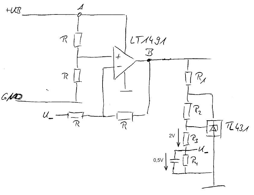

von Kai Klaas (Gast)
Zeichne mal die ganze Schaltung und erkläre ganz genau, was du weglassen
willst.
Wie Yalu schon angedeutet hat, gibt es hier die Möglichkeit einer
aktiven Zenerdiode, die mit einem OPamp arbeitet.
Kai Klaas
von Dennis (Gast)
Beim TL431 ist die Vref ja nahezu Temp.-stabil.
Wenn man die Widerstände R3 und R4 so dimensioniert das an R4 0,5V
abfallen müsste das doch so funktionieren, oder? Man muss wahrscheinlich
noch ein bisschen rumprobieren, da man ja die Seite vom Subtrahierer
parallel schaltet, aber meint ihr das könnte so gehen?
Dennis

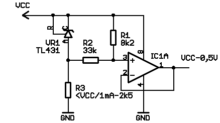

Müsste prinzipiell so gehen. Aber warum schaltest du nicht einfach an
den TL431 einen Spannungsteiler und danach den OpAmp als Spannungsfolger
(s. Anhang)?
Beim OpAmp musst du einen suchen, der bei 0,5V unter der positiven
Versorgungsspannung noch ausreichend Strom liefert. Der LT1491 dürfte
etwas zu schwach sein.

Falsch: Der TL431 muss natürlich ein Stockwerk höher liegen.
von Dennis (Gast)
na logisch. Vielen Dank yalu. Dein Vorschlag ist natürlich noch etwas

von yalu (Gast)
TS912: Billig, geht aber nur bis 16V, Ausgangsstrom bei VCC-0,5V dürfte
etwas knapp sein.
Google liefert mit
  rail-to-rail high output current
noch ein paar weitere, von folgenden habe ich kurz ins Datenblatt
geschaut:
AD8397: Liefert 120mA(!) bei VCC-0.18V, geht aber nur bis 24V und hat
bei Verstärkung 1 lt. Datenblatt eingangsbedingt Probleme, die obere
Rail zu erreichen. Vielleicht kann man es schaltungtechnisch hinbekom-
men, dass mit niedrigerer Eingangsspannung gearbeitet werden kann. Zu so
später Stunde habe ich aber keine Idee mehr ;-)
LM7321: Geht bis 30V, liefert lt. Diagramm im Datenblatt 30mA bei
VCC-0,5V, dieser Wert ist aber nicht garantiert.
OP279: Liefert garantiert 10mA bei VCC-0,2V, geht aber nur bis 12V.
