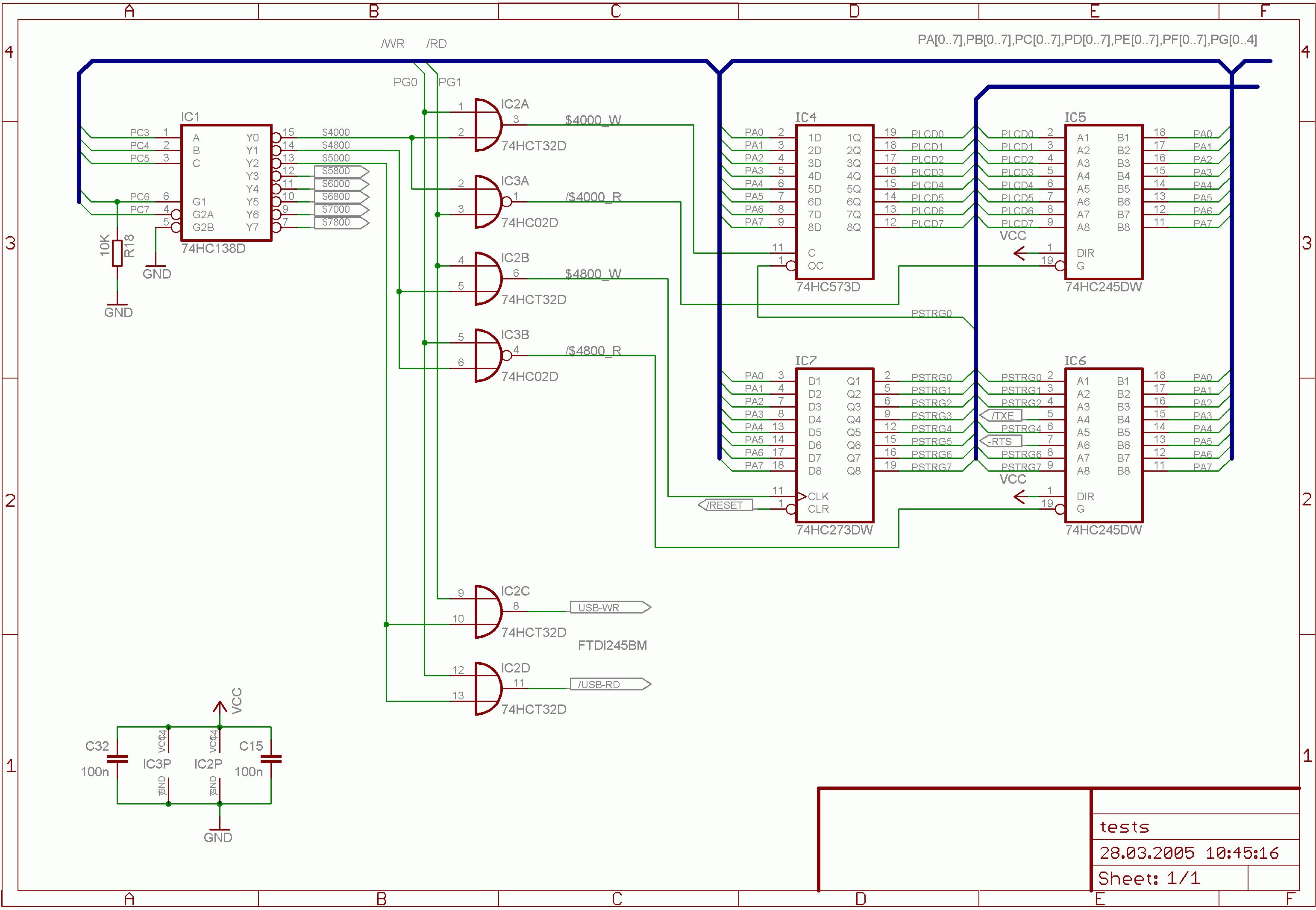

von Birger* (Gast)
Hier mal mein Beitrag. Habe das prinzipiell so in in Betrieb, ist
schnell und funktioniert. An die Portausgänge können auch direkt LEDs
mit Vorwiderstand gehängt werden. Der Strom reicht aus; hab's mit
HC-Typen gemacht. Die 74HC245 gestatten ein Zurücklesen der
geschriebenen Daten, was ein "Port$4000 ++" erlaubt. Zudem ist der
obere Port auch als reiner Eingang schaltbar. Der 74HC273 hängt an
RESET.
Ok, sind zwar einige ICs verbaut. Aber wegen Diesem gleich in VHDL zu
springen? Muß jeder selber überlegen. Bei geschicktem Routing der
Register oben und unten in SMD ist der Platzbedarf überschaubar.
von A.K. (Gast)
Vereinfachung: Zwei 138-er verwenden, der eine mit IOR an G2B, der
andere mit IOW. Erspart die OR/NOR-Stufe.
von A.K. (Gast)
Wo ich grad dabei bin: Die NORs kommen mir ein bischen komisch vor.
Liest sich für mich so, als ob die Enables der 245-er grad verkehrt
herum laufen, d.h. beim Schreibzyklus (/RD=1 also /$4000_R=0 also 245
eingeschaltet) sind beide aktiv und der stärkere Treiber (Proz vs 245)
gewinnt. Mit OR-Gate ok, aber NOR???
