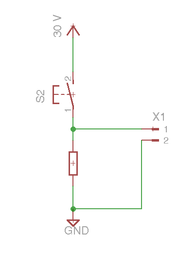

von Klaus (Gast)
Hi
Wie kann man eingentlich mit "einfachen Miteln" einen digitalen Ausgang
und angeschlossene Geräte (Wie im Bild) schützen. Der digitale Ausgang
muss etwa 40 mA treiben können. Die Schaltfrequenz des Schalters ist ca.
1 KHz (Encoder). Der Widerstand muss wie eigezeichnet an GND hängen.
Problem 1: Von aussen wird von einem Gerät eine positive Spannung
eingestpeist => Wenn der Taster gedrückt ist, dann kommt es zum
Kurzschluss.
Lösung 1: Vorwiderstand, bei einem Begrenzungsstrom von 0.2 A allerdings
bei Rv = 100 ohm  PV = 4 W (grosser Widerstand)
Lösung 2: Rückstellende Sicherung: Gibt es als kleine SMD-Bauteile,
Schaltzeit bei 0.1 A ca. 1 s. Macht das Sinn?
Problem 2: Negative Spannung von aussen => Kurzschluss
Lösung evtl. mit Diode in Serie
Was gibt es einfaches besseres:)?
Vielen Dank
von Sascha W. (sascha-w)
Klaus schrieb:
> Hi
Im Bild seh ich eher einen Eingang, und Geräte -> Widerstand, Schalter ?
du willst einen Schalter versorgen ?????
> Kurzschluss.
X1 kann nicht gleichzeitig EIN&AUSGANG sein, wo soll da bei deinem
Beispiel auch der Sinn liegen?
wo soll die negative Spannung herkommen?
Sascha
von Klaus (Gast)
Hallo
Vielleicht habe ich mich zu wenig genau ausgedrückt, es ist aber so wie
ich beschrieben habe.
An X1 liegt das digitale Ausgangssignal an. Es könnte nun passieren,
dass ein Benutzer falscherweise eine sinusförmige Spannung anlegt. In
diesem Fall käme es zum Kurzschluss, wenn der Benutzer die Taste drückt.
Wenn die Sinusförmige Spannung genügend Power hat, dann könnte z.B. eine
Leiterbahn der gezeichnetetn Schaltung durch Überstrom beschädigt
werden.
Andererseits könnte auch das Gerät, welches die sinusförmige Spannunge
einspeist beschädigt werden.
Beste Grüsse
Klaus

von Klaus (Gast)
@Oki
>Gehören an Deine Schaltung vielleicht ein Strombegrenzender
>Eingangswiderstand und ein paar Clamp Dioden ?
Momentan noch nicht. Genau darum geht es mir, wie man die gezeichnete
Schaltung und andere Geräte schützen kann wenn man die Ausgänge
irrtümlich verbindet.
Ein Beispiel dafür wäre z.B. wenn man am Ausgang eines
Frequenzgenerators irrtümlich eine Gleichspannung anschliesst. Wenn der
Frequenzgenerator keine Schutzschaltung am Ausgang hat, dann könnte er
ja bei dieser Aktion auch Schaden nehmen.
> wo kommt das her ?
Das digitale Ausganssignal wird durch den Taster erzeugt. Es liegt an X1
an.
<wo? an X1 ??
ja, genau. Er könnte ein Gerät anschliessen und eine Eingangsspannung
anlegen.

von Henk (Gast)
Also wenn dort jemand beispielsweise ein industrielles Schaltnetzteil
von beispielsweise 24V und 40A anschliesst, dann wird sich die Schaltung
oder zumindeste eine Sicherung in 99% aller Fälle (auch mit
Schutzmechanismen) in Rauch auflösen. Dagegen etwas tun zu wollen ist
schon hart Brot.
von Ganymed (Gast)
Ich würde in die Leitung S2:1->X1:1 einen
Widerstand 4,7k 1W schalten. Der Anschlag
mit dem Netzgerät +-30V blieb dann ohne
Folgen.

von Klaus (Gast)
@Ganymed
Gegen positive Spannungen könnte man sich ja mit einer Diode aushelfen.
Bei negativen spannungen sieht es schon schlimmer aus. Dann hat man
gleich mal > 30 V au
@Henk
>schon hart Brot.
Ja, das wäre dann der Extremfall. Eine Sollbruchstelle dürfte dann aber
schon in Rauch aufgehen. Das wäre noch tolerabel.

von Ganymed (Gast)
Klaus schreibt:
>Dann hat man gleich mal > 30 V
Na und? Dann fallen in diesem Fall
60V am 4,7k ab. Die angegebene Leistung
reicht in meinem Beispiel aus. Der Strom
von 13mA wird die Leiterbahnen sicher
nicht verdampfen lassen.
Verstehst Du etwas von E-Technik?
von Klaus (Gast)
@Ganymed
Ganz am Anfang habe ich geschrieben, dass der digitale Ausgang 40 mA
treiben können muss (Im Betriebsfall sind es 20 mA). Der digitale
Ausgang liegt nämlich an einem digitalen Messeingang an, welcher 20 mA
Strom zieht. Mit einem 4K7 Widerstand ergäbe sich dann über den
4K7-Widerstand ein Spannungsabfall von 94 V.

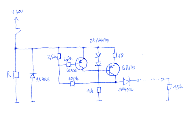

von noname (Gast)
Ausgang als 40mA-Stromquelle mit Diode in Reihe auslegen!
Pmax am Transistor dann 60V*40mA=2,4W bei -30V Einspeisung am Ausgang.

Gut, über die Definition eines digitalen Ausganges kann man reden. Als
digitalen Ausgang meine ich den gezeichneten Schalter mit Widerstand. In
der Steuerungstechnik können digitale Pegel ja auch höher als 3,3 V
sein.

Nein, es kommt nichts mehr dahinter. Die Schaltung wird mit einer
Versorgungsspannung von 30 V gespeist. Der "digitale Messeingang " hat
einen Eingangswiderstand von etwa 1K5. Ein high-Pegel liegt bei 15 V.

>Woher kommen die +-30V?? Wer legt die da an? Und wieso? Ist das typisch,
>oder kann das mal passieren? Kann die Spannung auch größer sein als die
>30V?? Wenn ja, warum??
Die +-30 V kommen entweder von einem Sensor, Funktionsgenerator, einem
Netzteil o.ä. Angelegt wird die Spannung durch einen Benutzer. Man kann
annhemen, dass die angelegte Spannung den Wert von +-30 V nicht
überschreitet. Im Normalfall tritt dieser Fehler auch nicht auf. Wie
oben auch beschrieben, es kann irrtümlich passieren, ist aber nicht der
Standardfall. Erfahrungsgemäss passiert es aber, wenn es passieren
kann:)
Ein Parameter ist bestimnmt auch die Geschwindigkeit wie schnell ein
Schutz aktiv ist. Wie schnell das bei elektronischen Schaltungen sein
sollte hängt natürlich von der Anwendung ab. Im meinem Fall könnte die
Leiterplatte (Verschmoren einer Leiterbahn) oder der Schalter beschädigt
werden. Ausserdem wollte ich den Lösungsraum nicht im Vornherein
einschränken:)

@noname
>Ausgang als 40mA-Stromquelle mit Diode in Reihe auslegen! Pmax am >Transistor
Das liest sich gut, danke!
von Kai Klaas (Gast)
Dem schließe ich mich an. Wenn man die Stromquelle, so wie im Anhang,
zusätzlich noch abschaltet, wenn die Ausgangsspannung unter 0V fällt,
kann man die Verlustleistung sogar noch halbieren.
Kai Klaas
von Klaus (Gast)
Vielen Dank Kai! Das sieht sehr robust und wartungsfreundlich aus!
