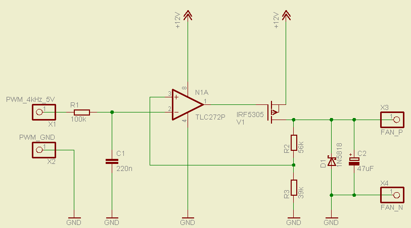

Und hier mein Projekt zum Thema Lüftersteuerung mittels PWM. Vielleicht
hilft dir das weiter:
http://www.mikrocontroller.net/forum/read-1-107326.html
von Zucker (Gast)
Also laut Datenblatt hat er nur 3 PWM Kanäle. Dann könnte ich auch den
ATmega8 nehmen der hat auch nur 3.
Funktioniert jetzt deine Schaltung ohne Probleme?
http://www.mikrocontroller.net/attachment.php/112901/schematic_fan_pwm_fet.png
In welchem Bereich liegt den die PWM Frequenz?
