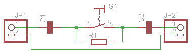

Ok, die Überlegung von Gs ist berechtigt. Wird wahrscheinlich die bessere Variante sein ;-). Aber rein interesse halber will ich die Idee von Tauwetter mal zu "Bildschirm" bringen. Im Anhang habe ich mal einen Schaltplan erstellt, der (meiner Meinung nach) das darstellt, was Tauwetter erklärt hat. Was für Werte sollte man für C und R nehmen?
die C's bilden mit dem nachfolgenden Eingangswiderstand einen Hochpaß. Also mußt Du den so groß machen, daß die untere Grenzfrequenz Deinen Ansprüchen genügt. Dran denke, daß wir hier eine Serienschaltung von 2 C's haben. R1 möglichst hoch wählen (bezogen auf den Eingangswiderstand). Ist Re=47k, dann würde ich schon einen R deutlich im MOhm-Bereich nehmen, z.B. 10MOhm. Da wäre zumindest ein Pegelunterschied von 1:200 bei Schalten zu spüren. Allerdings gibt's dann evtl. wieder Probleme mit den Leckströmen, falls Du Elkos nimmst. Dann hättest Du wieder ein leichtes Spannungsgefälle über dem Schalter, was wieder zum Knacksen führt. Deshalb würde ich den Schalter und den R anders positionieren. Und zwar den R in den Signalweg (anstatt Schalter), und den Schalter nach dem R Richtung Masse schalten. Parallel zum Schalter noch einen weiteren R (der die Spannung zw. den C's auf Massepotential hält). Den Serien-R z.B. mit 10k ansetzen, den Parallel-R mit 100k als Beispiel. Damit sollten sich mögliche Restströme der C's nur noch mit einem Hundertstel der ersten Variante auswirken (also nur noch 1/100 Knacks ;-), und auserdem kann man das Signal im abgeschalteten Zustand wirklich praktisch mit Pegel 0 annehmen, weil der Schalter praktisch einen Kurzschluß darstellt (die erste Variante dagegen schaltet das Signal nicht ganz auf 0 runter). Falls es doch noch knackst, bzw. Du ein weiches Ausschalten haben willst, dann würde ich den Schalter durch einen FET ersetzen, der dann über ein RC-Zeitglied (so 100ms) vom Schalter geschaltet wird. Das RC-Glied bewirkt dann mit dem FET ein weiches schalten.
Oh, ich dachte nicht, dass man meinen Vorschlag so verstehen könnte. Der Schalter soll den Kanal kurzschließen! Bei einem Mikro sollte das ohne Probleme gehen. Soll hingegen ein niederohmiges Signal mit 0dB Pegel abgeschaltet werden, kann der Schalter entweder in Reihe zum Signal liegen oder man verwendet besser einen Umschalter, der ausgangsseitig zwischen Signaleingang und Masse umschaltet.
So lange R zu klein ist, trennt der Schalter das Signal nicht, sondern
es wird nur leiser.
Bei Eingangswiderstand von 47k bringt selbst R=4.7MOhm mit 1:100 keine
ausreichende Dämpfung.
