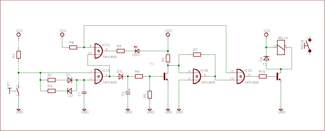

ich brauche in folgender Frage eure Hilfe.
Wie kann ich mit einem Schalter zwei Impulse z.B. an eine Lampe
ausgeben? Dabei soll die Lampe beim Drücken des Schalters kurz
aufleuchten, dann, solange man gedrückt hält, Aus bleiben, und beim
Loslassen nochmals kurz aufleuchten. Wie kann ich das mit möglichst
wenig Bauteilen hinbekommen? Oder gibt es da vielleicht IC´s, die man
benutzen kann?

von Tobi (Gast)
meine erste idee wäre ein 74xx123 oder ne555 (veraltet). kannst du auf
beide flanken triggern lassen über den invertierten eingang und über r
und c die impulslänge einstellen. je nachdem wie zeitkritisch die
impulse sein sollen noch den taster entprellen, da der retriggerbar ist
und der impuls sonst länger dauern könnte
von harry (Gast)
hi,
sowas kann man diskret so richtig nach uralter manier bauen indem man
über den taster einen kondensator entlädt, wenn der taster losgelassen
wird, lädt der kondensator wieder. beides gibt einen impuls, mal 'ne
negative, das andere mal 'ne positive flanke. die könntest du dann z.b
an ein timer ic weitergeben und damit die einschaltdauer machen.
eleganter wird's wohl mit 'nem mini-avr, brauchste nur avr, taster,
ggfs. noch'n relais für die lampe.
und kannst natürlich beliebige zeiten festlegen, licht langsam hoch-
oder runterdimmen (dann statt relais transistor) und all so'n kram.
gruss, harry
von Peter D. (peda)
- Batterie, Umschalttaster, Elko, Lampe
- Lampe und Elko in Reihe zwischen (-) und Umschalter von (-) nach (+)
Umschalter an (+): Lampe blitzt auf (Ladestromstoß)
Umschalter an (-): Lampe blitzt auf (Entladestromstoß)

von AxelR. (Gast)
74HCT86:
ein eingang des gatters direkt an den Schalter, den zweiten eingang
über ein RC-Glied auch an den Schalter. Beim Drücken und beim Loslassen
eilt der eine eingang dem anderen hinterher, da sich der C auf-bzw.
Entladen muss. in genau dieser Zeit hast Du h-Pegel am Ausgang des
Gatters.
Axel
PS. Ich weiß, das man beim Umladen des C's im verbotenen Bereich des
Gatters arbeitet, da es kein Schmitttrigger gatter ist. Ist zwar nicht
sehr elegant, aber funktioniert.
von Hans Coller (Gast)
Ja, das hab ich im Großen und Ganzen geschnallt. Nur wie muss ich das
RC-Glied genau einbauen?
von Axel (Gast)
so, wie im Anhang.
meine Schaltung musste ich erweitern, da ich kein CMOS-Gatter hatte
sondern "nur" einen DL086. (Ja, gab es in der DDR).
Axel
von Axel (Gast)
Mahlzeit!
Ich habe mal schnell die Schaltung gezeichnet. Ich habe jetzzt die
Stützkondensatoren usw. weggelassen!!
