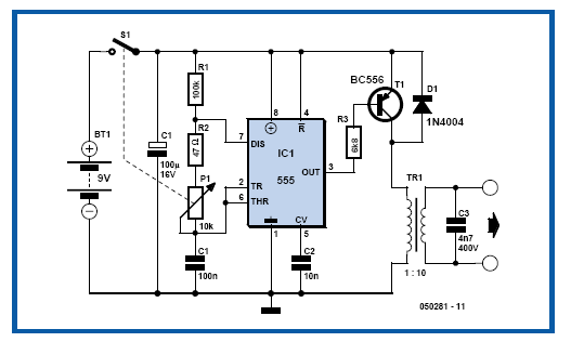

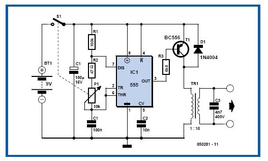

Elektor verkauft alte Artikel Online als PDF. Das TENS in Juli/August
2006 ist ein primitives Teil mit einem 555. In 4/2000 ist ein längerer
Artikel mit einem mikrocontrollergesteuerten TENS.

Danke Euch allen! Ich werde mir erstmal die Elektor Artikel anschauen
und dann ggf. weitere Fragen stellen. Ich weiß noch nicht, ob ich vllt
doch erst die simple Variante mit dem NE555 bauen, bevor ich mit Kanonen
auf Spatzen schieße, obwohl es der Auftraggeberin sicher gefallen würde,
je mehr Möglichkeiten sie hat.

ich bin auch gerade dabei das kleine Elektor-Projekt nachzubauen, habe
jedoch noch folgende Fragen:
Woher bekommei den 4,7nF / 400V Kondensator?
Wie ist die Betriebsspannung der Elektorschaltung? 2*4,5V oder 2*9V ????
Wie kann ich den 555 beschalten, damit ich die Frequenzen verändern
kann?
Vielen Dank schonmal für eure Antworten!

1. Wie benutze ich eine Suchmaschine?
2. was sind Conrad, Reichelt, RS,...
3. 2 x 4.5V Alkali-Mangan.
> kann?
4. Warum ist da ein Poti eingebaut? Darf man daran drehen? Wenn ja,
warum nicht?
Viel Spaß beim Ausprobieren !

Hallo Andrew,
leider aändert das Poti nicht die Frequenzen sondern die Intensität des
Stromes!
Beim Reichelt kann ich leider auch keinen C mit 4,7n und !!! 400V !!!
finden. (250V würden ja wahrschienlich auch ausreichen... sind aber auch
nicht zu finden).
Trotzdem danke für deine leider nur wenig hilfreiche Antwort.

Tja, da irrst Du komplett. Die Frequenz ändert sich.
Ein einfaches Suchen nach "ne555 datenblatt" hätte Dir das auch gezeigt.
> nicht zu finden).
Ich finde die schon. Es könnte daher am Sucher liegen.
BTW: Du mußt auf "nipple grade" Typen achten.

Was ist denn in dem Bild die gestrichelte Linie zwischen S1 und dem
Poti?

Die mechanische Verbindung zwischen Poti und S1. Ein Poti mit Schalter
halt.

Soll sicher ein Poti mit Schalter darstellen.

Wieviel Volts kommen da hinten raus?
Ohne Verluste gerechnet habe ich 9V am Trafo.
Bei einer 1:10 Übersetzung kommen dann 90V raus.
Ich muss sagen, ich finde das ziemlich laangweilig...

Warum ist eingentlich die Freilaufdiode nicht am TR sondern am T?

Wegen der umweltfreundlichen Energierückgewinnung.
Aus dem gleichen Grunde aus dem E-Lokomotiven beim Bremsen Strom in
Bahnnetz zurückspeisen.
Oder kurz: Damit es 90 V nicht wesentlich überschreitet.
Was die Schaltung und deren Leistung angeht: D'accord.

Das Poti ändert die Länge der Impulse, und als Nebeneffekt ein wenig die
Frequenz. Längere Impulse haben eine stärkere Wirkung, jedenfalls wenn
man im richtigen Bereich von ca 250µs ist.

Mitbauer schrieb:
>       Hallo,
> kann?
Euch ist aber schon klar, dass hier der Strom durch nichts anderes als
durch euren Körper begrenzt wird?
Ich halte das für höchst bedenklich...
von Jens P. (picler)
Naja, der Trafo wird auch im Kurzschlußfall nicht unbegrenzt Strom
liefern, so dass es schon mal 2 strombegrenzende Faktoren gibt. Nämlich
der Innenwiderstand des Trafos und der menschliche Körper. Meistens
haben solche Schaltungen auch noch einen strombegrenzenden Widerstand
vor den Elektroden. Warum die in der Elektor-Schaltung fehlen, weiß ich
auch nicht...
von Strombremse (Gast)
> auch nicht...
Weißt du wie groß die Widerstände so pi * Daumen sind?

nachdem hier wohl nichts mehr vorwärts geht - hab ich mal selbst
angefangen mit EAGLE etwas zu malen.
Da dies meine erste Egale-Zeichnung ist, würde ich mich über Tipps sehr
freuen.
Danke!
von Fallout-Girl (Gast)
Ok, nochmals mit höherer Auflösung.
Ist die schaltung aus der Elektor...
Danke
von Andrew T. (marsufant)
Schau besser mal unter den Schaltplänen von www.raupenhaus.de,
Reizstromgerät.
Die elektor Schaltung ist nicht so das Gelbe vom Ei (was noch positiv
ausgedrückt ist).
von trockene Haut (Gast)
> Reizstromgerät
Mittelalterlicher Wandler von 6V= nach 50V=,
An den 50V an C8 wird dann von V8 oder V9 runtergewackelt,
das ist nicht spannend.
Da bringt ein Netztrafo mit ca. 6-9 Voltpulsen rein schon mehr.
T.H.
> T.H.
Da der Elektorwandler per Diode die Primärspannungspulse  gegen die
Versorgung limitiert, werden aus den 6-9V nur 60 bis 90V beim 1:10
trafo.
Du siehst, ist nicht das Gelbe vom Ei.

ich habe mittlerweile die kleine Elektor-Schaltung aufgebaut.
Beim 1:10 Übertrager habe ich den NFU 1-10 von Reichelt verwendet.
Leider wird die Schaltung beim Anlegen der Versorgungsspannung sofort
heiß und scheint auch keine Impulse abzugeben.
Achja, ich habe einen NE555 verwendet, obwohl im Elektor-Artikel von
einem CMOS 555 die Rede war.
Hat schon jemand die Schaltung nachgebaut? Hat sie funktioniert?
Ich schreib ja bereits:
"Die elektor Schaltung ist nicht so das Gelbe vom Ei (was noch positiv
ausgedrückt ist)"
Welchen Teil dieses Satzes hat Mitbauer nicht verstanden?
>> T.H.
> trafo.
Du redest von Elektor, 1:10 Trafo.
Ich jedoch von einem Netztrafo 6 bis 9 Volt rein -> 230 V raus.
Da kommen mindestens 230 Volt raus, angepasst, Schwingkreis,
Spitzenspannung, bzw. SS, das spürt Frau.
T.H.
Ja
T.H.

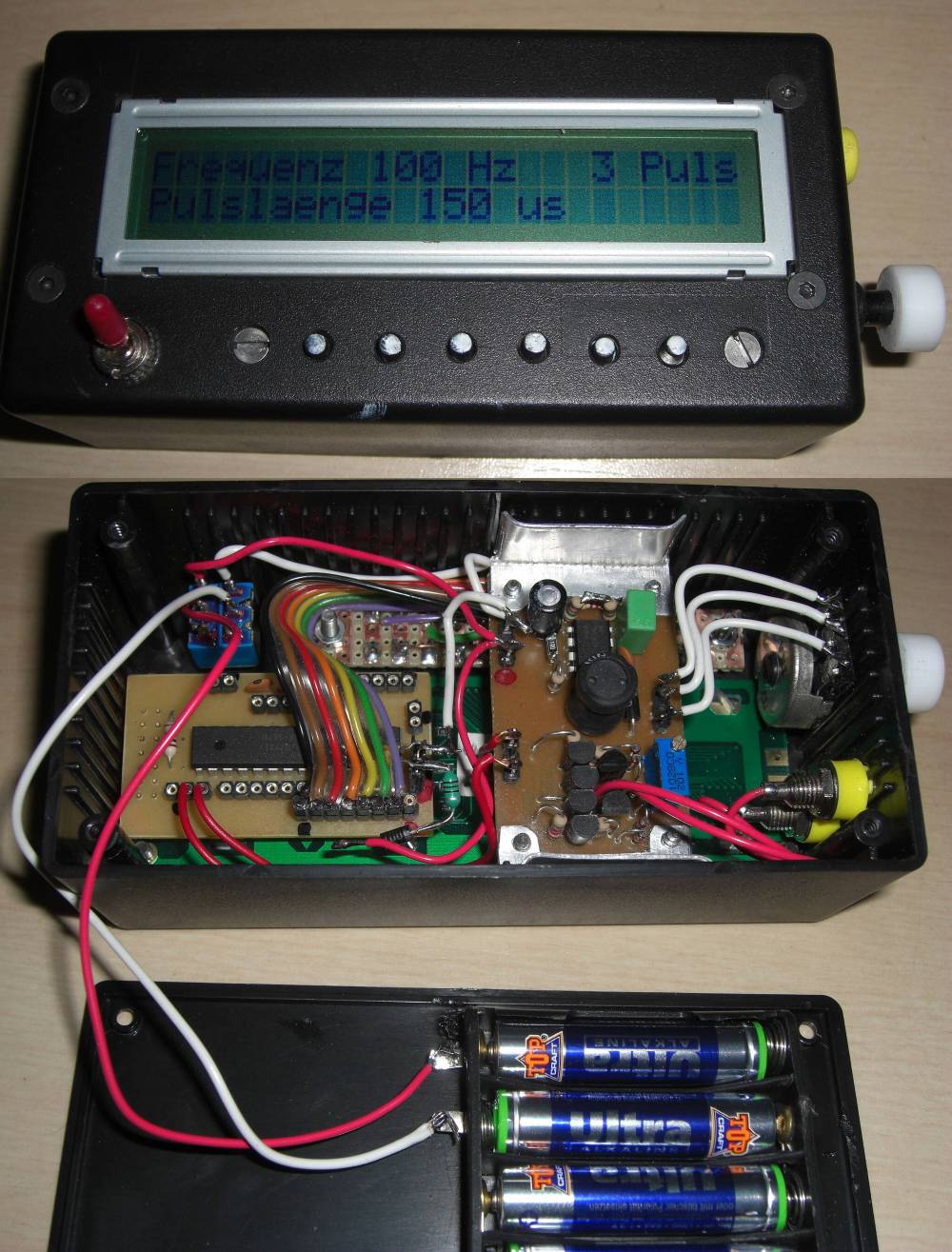

Mehr aus neugier habe ich mich dann mal drangemacht so ein Ding selber
zu bauen. Basis bildet ein Stepupwandler mit MC34063A der auf eine
Ausgangsspannung von 38V eingestellt ist. Gepuffert wird diese Spannung
lediglich durch einen 1uF Kondensator um nicht zu viel gespeicherte
Energie "an Bord" zu haben. Dieser Stepupwandler bricht bei ca.100mA
zusammen. Der Impulsausgabe dient eine diskrete H-Brücke aus
Bipolartransistoren mit eingebauter Konstantstromquelle, eingestellt auf
60mA. H-Brüche desalb, damit ich einen positiven- und negativen Impuls
erzeugen kann, um elektrolyse-Effekte zu unterbinden. Zwischen
Stepupwandler und H-Brücke gibt es noch ein Trimmpoti zum einstellen des
maximalen "Schmerzlevels", sowie ein Poti zur individuellen Einstellung
des "Wohlfüllevels". Also noch viel sicherer geht eigentlich nicht
ausser man benutzt so ein Ding gar nicht erst.
Angesteuert wird das Ganze von einem Atmega8 über 6 Tasten und Display.
zur Zeit kann ich programmmäßig die Impulsdauer von 40-250us (aufgeteilt
in je einen halblangen positiven und negativen Impuls), die Frequenz von
1-200Hz, sowie Bursts bis 9 Impulse einstellen. Gewisse Wellenförmige
programme werde ich noch schreiben.
Da die Ausgangswerte meiner Schaltung weit unter dem mancher käuflicher
Geräte liegen, hatte ich eigentlich damit gerechnet ausser einem
leichten kribbeln nicht viel zu spüren. Ja pustkuchen!!! Ich habe das
Ding momentan auf 40mA als oberstes Schmerzlimit eingestellt. Alles
darüber ist meiner Meinung nach nur für Masochisten (oder Sadisten)...
Macht auf jeden Fall spass das Ding und ist durch die Möglichkeit sich
eigene Betribsmodi zu programmieren auf jedenfall käuflichen Geräten um
einiges voraus.

Hallo Andreas
> eine wirklich sichere Strombegrenzung zu bauen
Für die Serienreife müsste das eigentlich Falesafe gebaut werden. Jemand
wird sich das möglicherweise nachbauen und mit einem Netzteil betreiben.
Welchen Weg der Strom dann ohne galvanische Trennung findet, kann
niemand vorhersehen. Batteriebetrieb dagegen sollte sicher sein.
Der Impuls muss nicht unbedingt symetrisch sein. Deshalb gefällt mir die
Trafoversion besser, vor allem da bei mehreren Kanälen keine
Ausgleichsströme fließen. Eine ganz einfache und sehr sichere Methode
ist, die Eingangsleistung per Vorwiderstand zu begrenzen. Wenn
Halbleiter durchbrennen, leiten die in der Regel ziemlich gut. Die
Ladung durch den 1µ Kondensator zu begrenzen, sollte auch ok sein.
> die mit Ausgangsspannungen von 80 Volt prahlen
Das sind dann 80V Pimp oder wie war das gleich bei den PC-Lautsprechern?
Eine weitere Idee wäre, sich eine Tabelle vom PC runterzuladen und ein
Programm ablaufen lassen. Für Partner wären 2 Geräte interessant, wobei
jeder das Gerät des Anderen bedient. Oder ein Feedback: Wer sich bewegt,
wird bestraft.
Auch hier besteht die Gefahr, daß das Gerät über das Schnittstellenkabel
Kontakt zum Schutzleiter bekommt und Ströme einen ungeplanten Weg
finden.

Hallo Bernd,
ja, da stimme ich Dir uneingeschränkt zu! Für Serienreife muss so etwas
absolut Falesafe sein! Deshalb sagte ich auch: "Auch rechtliche Gründe
sollten einen ganz klar davor zurückschrecken lassen selbstgebaute
Geräte dieser Art in Umlauf zu bringen."
Nun, ich beabsichtige nicht so was in Umlauf zu bringen.
> Trafoversion besser
Hab ich auch getestet. Das ist mit 2 Mosfets und einem umgedrehten 9V
Travo (10W) eine ziemlich einfache und mit nur 2 aktiven Bauteilen eine
recht simple Angelegenheit. Zumal die Primärseite des Trafos (die ja
dann die Sekunderseite bildet) durch ihren Innenwiderstand automatisch
zur Strombegrenzung beiträgt. Mir gefallen allerdings die hohen
Spannungspeaks, das Einschwingverhalten bei Rechteckimpulsen, sowie die
recht lange Abklingzeit der Spannung nicht. Merken tut man davon zwar
nichts, aber man sieht es auf dem Oszi. Und wenn ich weiß das es da ist
auch wenn man es nicht sieht, finde ich das unangenehm. Ausserdem gehe
ich davon aus das Du genausowenig wie ich Biochemiker bist und deshalb
auch nicht weisst ob diese kurzen Spannungspeaks oder das hochfrequente
Einschwingen evtl. doch negative Auswirkungen haben.
> Jemand
Wie du auf meinem Bild sehen kannst betreibe ich das mit 4 AA Baterien.
Ich habe zwar noch nie in meinem Bastelleben ein Netzeil erlebt bei dem
die galvanisch Trennung "defekt" war, (Wicklungsschluss zwischen Primär
und Sekundär) aber du kannst mir glauben dass ich einen gesunden Respekt
vor Strom habe und von daher nichts dem Zufall überlasse! Im Übrigen ist
in diesem Thread ja auch schon mehrfach auf Schaltungen von Elektor
hingewiesen worden. Wer die nachbaut und dann mit einem Netzteil
betreibt, hat das gleiche Problem. Im Übrigen könnte ja auch jemand auf
die Idee kommen ein gekauftes Gerät mit einem Netzteil zu betreiben.
Fazit, wer sich umbringen will hört eh nicht auf Sachkundige. Laut
Darwin sterben die aber aus weil nicht lebenstauglich ;-)
Ist bei mir eingebaut!
> Wenn

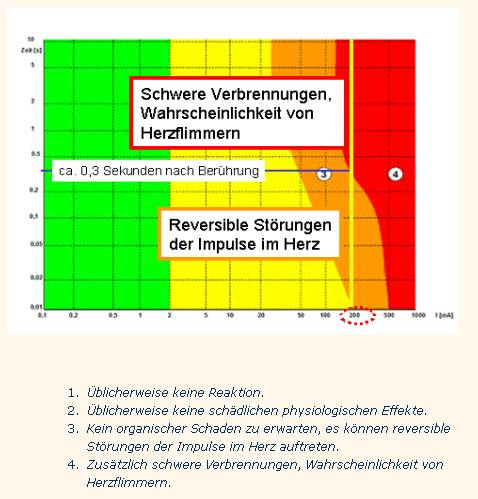

Hättest Du meine Beschreibung sorgfältig gelesen, wäre Dir zunächst
aufgefallen, das meine Spannungsquelle gar nicht im Stande ist über
100mA zu liefern. Alleine damit wäre ich schon nicht mehr im sicher
tödlichen Bereich. Siehe Bild: Wirkung Gleichspannung auf Körper. Hinter
der Spannungsquelle gibt es Strombegrenzende Widerstände. Und last but
not least ist in die H-Brücke eine Konstantstromquelle eingebaut, die
den Strom auf exakt 37,45mA begrenzt. (gerechnet, simuliert und
gemessen)

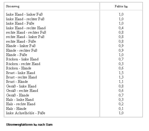

Damit bin ich aber so was von im Sicheren Bereich! (Nicht zu
vernachlässigen sind natürlich die Stromwegfaktoren. Siehe Bild:
Stromwegfaktoren Kh nach SAM.

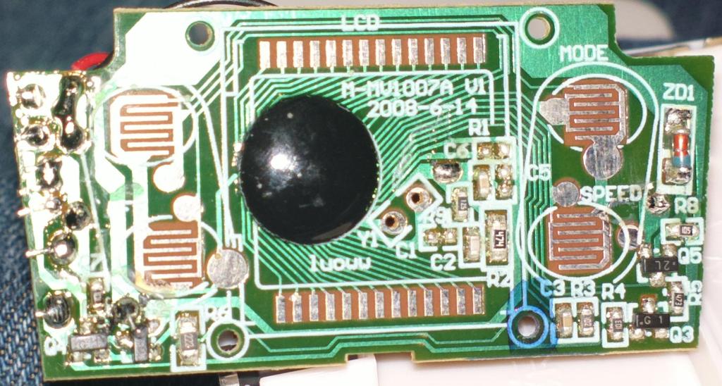

Wo liegt denn der Unterschied im Rhytmus?
Habe bei Pearl ein supergünstiges "Massagegerät" für EUR 9.90 gekauft
mit der Idee, das zu zerlegen und evtl. daran rumzubasteln.
http://www.pearl.de/a-NC5277-5225.shtml
Einen Trafo habe ich darin nicht gefunden, im Wesentlichen nur eine
Spule, ein PNP-Transistor und ein Kondensator. Dann noch kleine Dinge
rundherum und ein vergossener Mikrocontroller (COB).
Im Anhang noch ein paar Fotos, sorry für die schlechte Qualität, hatte
gerade nur ein Handy zur Hand.
Wenn man die Pads an sich anschliesst, dann zwickt es je nach
"Massageprogramm" ganz schön. Aber ich würde auch sagen, dass das mit
Stimulation nicht viel gemeinsam hat und sich eher zum foltern eignet.
Daher frage ich mich, wo die Unterschiede sind, damit es angenehm
stimuliert.
von Hagen R. (hagen)
> stimuliert.
In dem was du unter Folter verstehst, vielleicht ?! Andere Menschen
mögen vielleicht das was du unter Folter verstehst als stimulierend
empfinden ;) (habe ich irgendwo mal gehört ;)
