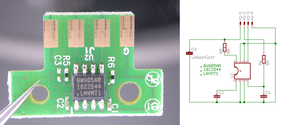

von Sven (Gast)
habe hier den Chip aus einer Tonerkartusche eines Lexmark C540
Farblaserdruckers.
Wie in anderen Beiträgen zu dem Thema beschrieben handelt es sich
vermutlich um eines kundenspezifischen Chip, so meine Befürchtung.
Trotzdem möchte ich es nicht unversucht lassen und Euch den Chip nebst
Schaltplan zeigen.
Aufschrift:
BW905AR
1022544
LNVMT1
Ausser zwei Kondensatoren sind auf der Platine nur noch 2 0-Ohm
Widerstände.
Jeder der 4 Toner hat eine solche Platine. Sie stecken im Drucker auf
einer Art "Sammelplatine" mit etwas Hühnerfutter, von der dann 4 Drähte
im inneren des Druckers verschwinden.
Die Vermutung 1- oder 2-Wire EEPROM liegt nahe, aber ohne Datenblatt
wird's schwierig. Laut Lexmark Support werden auf dem Chip "unter
anderem" die Seriennummer des Druckers und der Füllstand gespeichert, er
müsste also beschreibbar sein.
Im eingeschalteten Zustand wollte ich vorerst noch nicht messen, da ich
hierzu Drähte anlöten müsste.
Hat jemand eine Idee ob/welches Stanardbauteil hier verbaut wurde?
Danke Sven

von Stier (Gast)
Ich habe mal gemessen:
Pinbelegung siehe Schaltplan ganz oben
Pin X1-4: GND
Pin X1-3: Clk (400kHz)
Pin X1-2: Uss (3,3V)
Pin X1-1: Bussignal, das der Drucker generiert. Vermutlich lauscht der
Patronen IC und beginn ebenfalls auf diesem Pin zu senden, wenn es an
der Reihe ist.
Ich habe mir einen Adapter gebaut, so das es nicht nötig ist den Drucker
zu verändern, um zu messen.
Rückmeldung bitte auch an:
Stier@streber24.de

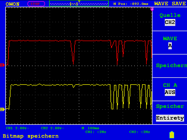

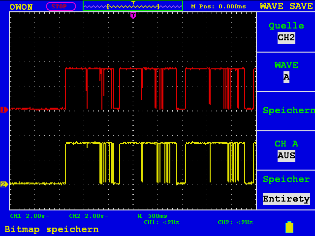

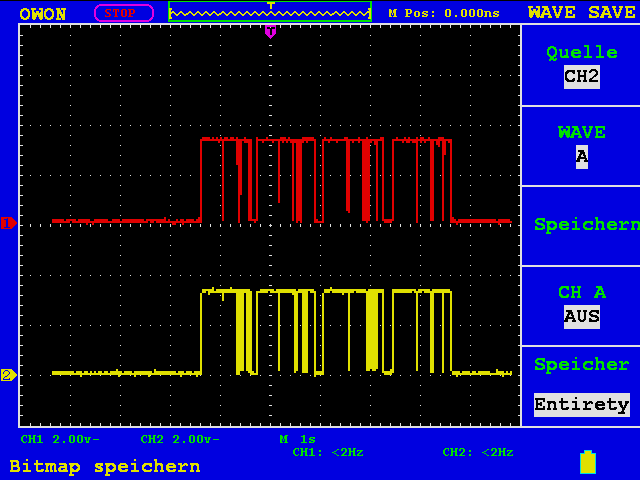

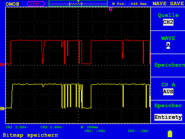

von Stier (Gast)
1. Ich habe mir eine leer Patrone von einem anderen Drucker besorgt.
Diese wird auch in meinem Drucker als leer erkannt. -> Es muss also der
Status der Patrone auf dem Chip gespeichert werden (Ich schließe mal
aus, das sich der Drucker diese Info von einer Datenbank im Netz zieht).
2. Es spricht einiges für I2C. Jedoch kann ich auch nach intensiver
Suche mit dem Oszi keine Start-Bedingung finden. Die Flanken von SCLK
und SDA liegen scheinbar immer exakt aufeinander. Kann dies der Hinweis
auf einer anderen Bus sein?
3. An der Seite der Patronen befindet sich eine Zahnrad, über das eine
Scheibe bewegen lässt. Diese Scheibe ist mit über 180° mit einem Spiegel
versehen. Die andere Hälfte ist schwarz matt. Im Druckern befindet sich
offenbar eine Lichtschranke, die den Spielgel und somit die Position des
Zahnrades erfassen kann. Hat schon jemand beobachten können, wie oft der
Drucker an dieser Scheibe dreht bzw. wie weit er an diese dreht?
Trägt diese Scheibe irgendwie zur Füllstanderkennung bei?
Es bleibt also spannend.
Gruß und bis bald....

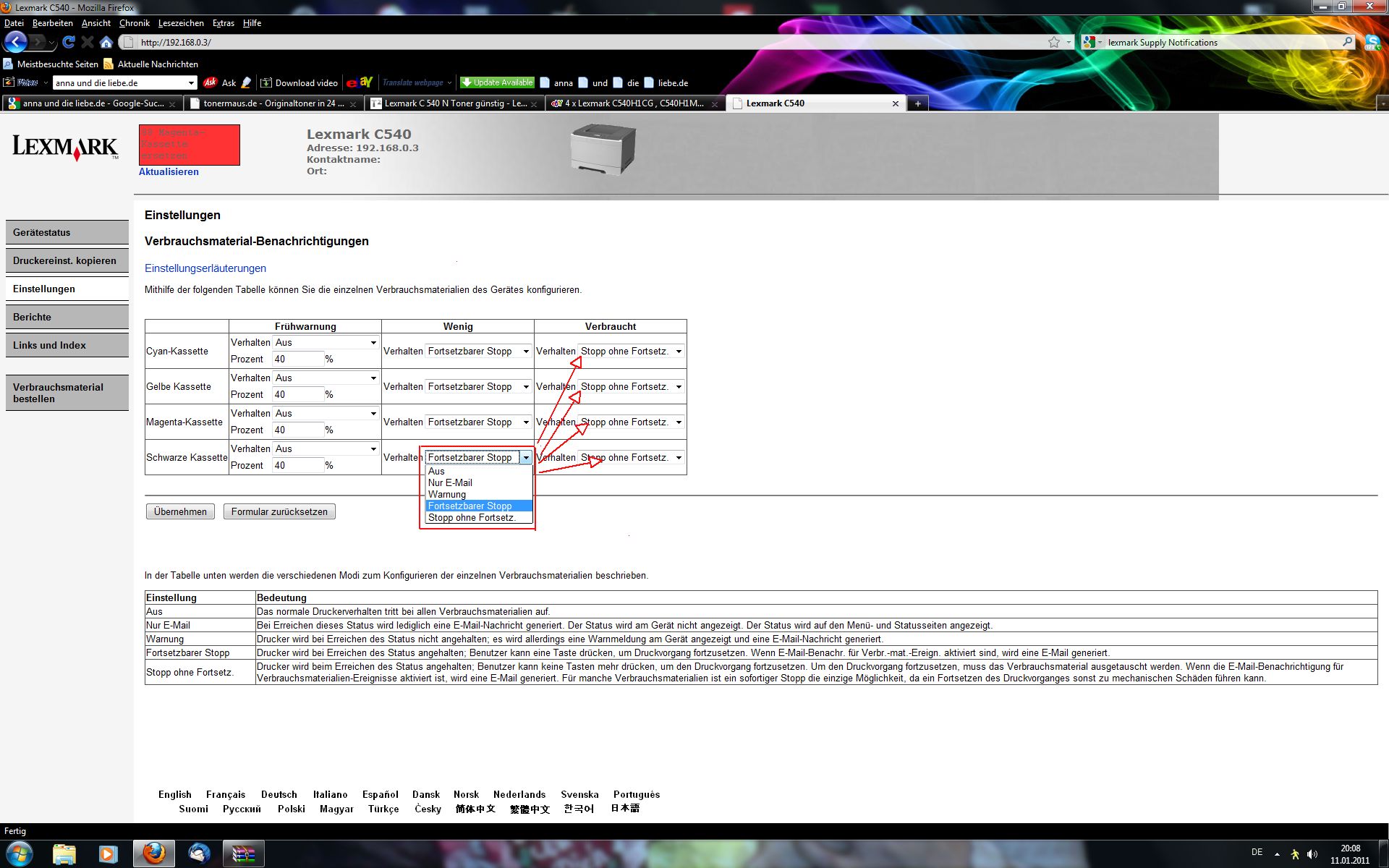

von MataH (Gast)
hallo zusammen,
hab nun auch endlich einen Farblaser. den c543 :) als Wenigdrucker
interessieren mich die Toner Preise zwar nur gering. Aber billiger
Nachfülltoner wär schon schön.
Darum hab ich hab mal mit der Idee von "sio (Gast)" gespielt.
Dazu hab ich mir die progsupplies.html mal vom Drucker geladen und so
abgeändert das man unter "Verbraucht" das Verhalten wie bei "Wenig"
einstellen kann.
Beim Speichern kommt auch erst mal kein Fehler. :) Vom Drucker kommt
dann auch kurz die Seite mit "Auswahl senden".
Nun das Problem:
Geänderte Werte in der Spalte "Wenig" werden ohne Probleme übernommen.
Nur die Werte in der Spalte "Verbraucht" stehen wieder auf den
Standartwerten.
In der html-datei ist auch noch das Skript jshelper.js eingebunden. Aber
ich denke es liegt nicht daran sondern an einer weiteren Überprüfung die
intern vom Drucker ausgeführt wird.
Vielleicht kann sich das ganze ja mal jemand anschauen der mehr Ahnung
von dem ganzen hat :) Wär schön wenn man den Drucker auf die Art dazu

Printer=Samsung CLP-360, Toner-Chip-print 42U5G, SOIC8.
I found no data sheet for 42U5G.
Signal-Diagramm (I made a oszilloscope adapter for reading signal inside
printer) shows on SDA and SCL not a I2C-protocoll.
After power on the printer controller is reading page-counter values
from all toner-IC.
After printing page the printer controller write new page-counter values
in each toner-IC. AFTER EACH page!!!
The toner chip is an kind of crypto. The voltage is 3,3V. The reading
and wrinting need about 5 sec. I catched the signal diagramm but need
more time for understanding.
von Lutze (Gast)
Here are the signal diagramms
von Lutze (Gast)
Here are the signal diagramms. Have fun with I2C?
von Stefan F. (Gast)
It seems that the sample rate of your measurement is much to low. What
you see could be anything including noise.
Doesn't look like I²C to me as its missing a clock signal when asserting
data. It looks rather as if one signal reflects most of the other signal
while asserting only a few bits on its own.
My idea would be to first check the direction of the signals and then
obtain a 'diff' of them to see the differences (subtracting one channel
from the other could work). My guess is that one is an input and the
other is an output. There is a kind of 'preamble' in the yellow trace
consisting of a longer 'high' and a short low which repeats in the next
data frame.
As there are chips on the market which mimic the original behaviour,
there are possibly sources of knowledge.
No Samsung here, only an old HP Laser without chips in the cartridge so
i'm not much of a help.
The clock pulse might be shorter than what your oscilloscope was able to
capture. Most signals appear as spikes which is a clear indicator that
your measurement is useless. Digital signals do not look like that.
