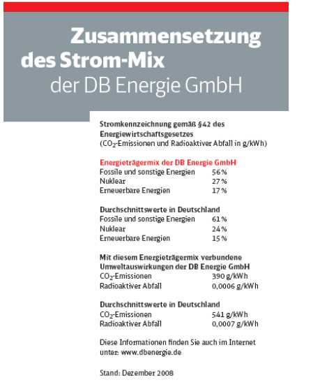

Guten Morgen, ich bin gerade auf die Aufschlüsselung des Strom-Mix der DB gestoßen. Nach einem Vergleich von 2008 und 2009 ist mir folgendes aufgefallen. Wie kann sein, dass obwohl der Einsatz von fossilen Energieträgern um ca. 4% sinkt( Nukleare sinken ebenfalls) und der Anteil der erneuerbaren Energien um 7% steigt , die CO2-Emissionen pro KWh um rund 35% ansteigen. Was haltet Ihr davon. Für mich sind die CO2-Werte nicht nachvollziehbar (Traue keiner Statistik die du nicht selbst gefälscht hast..!?)
Naja, ich kann nur von meinem Kraftwerksstandort sprechen (30% Bahnstrom für Baden-Württemberg), dort wird ein Block demnächst zugemacht => eine Bahnstromturbine weniger. Am zweiten Block hängt ein riesiger Umformer, der demnächst von der Bahn auch zugemacht wird. Das erklärt den Wegfall der Nuklearen Erzeugung bei uns und damit mehr CO2-Ausstoß, da die Leistung jetzt aus dem restlichen Netz entnommen wird. Und wie sich das zusammensetzt ist bekannt.

Eine mögliche Erklärung wäre, dass die DB ihren "fossilen"-Strom in 2009 aus weniger effizienten Kraftwerken eingekauft hab als in 2008.

merkwürdig sit auch, dass auf dem ersten Bild der Nuklearanteil der Bahn größer ist, als der Durchschnitt, aber der radioaktive Abfall pro kWh trotzdem geringer
Ich hatte mir überlegt, dass die Bahn evtl. auch wie viele andere große Firmen "Öko-Projekte" in Entwicklungsländer unterstützt um die eigene Firmenstatistik zu verbessern.
