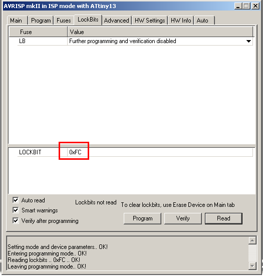

ist denn der zu lesende Chip ungeschützt? Sonst ist das ganze Geeier mit
Schaltung und Programmer eh überflüssig, dann kann man nix auslesen.
bye
Frank
von Klaus2 (Gast)
woher soll er das wissen? :)
fuses lesen hilft, sonst nix.
Klaus.

Platine aufbauen, sonst nicht. Es kann (wird) passieren, daß in dem
Kontroller die sogenannten Lockbits gesetzt wurden. Dann kannst Du
das Auslesen vergessen.

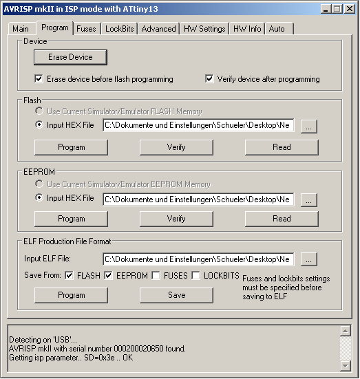

Benutzt den AVRISP mkII USB, AVR Studio und meine Schaltung die dem
siprog AVR microcontroller adapter für 8 pin ähnelt.
habe bislang über avr studio->tools->programm avr->connect mit der
schaltung verbunden und es hat auch funktioniert und ich konnte das IC
auslesen, dh flash, eeprom.
konnte auch die beschriebe funktion das "leere" IC beschreiben, flash
und eeprom. Nur funktioniert er nicht in der Original-Schaltung
FRAGE: Muß ich noch etwas beachten? Oder ist die Vorgehensweise falsch?

Lothar Miller schrieb:
>> ich konnte das IC auslesen, dh flash, eeprom.
> Du kannst auch lesegeschützte uC auslesen, nur kommt dabei nichts
> sinnvolles raus...  :-/
>> aber im mom ist das "clonen" vorrangig.
> Zuerst die Lock-Bits kontrollieren. Nur wenn die ein (sinnvolles)
> Auslesen erlauben, macht es Sinn, das Klonen zu probieren.
zu 1. habe die hex-files im avr studio geöffnet und die sehen brachbar
aus
+0000000E:   3B38        CPI       R19,0xB8       Compare with immediate
+0000000F:   3F3C        CPI       R19,0xFC       Compare with immediate
+00000010:   4340        SBCI      R20,0x30       Subtract immediate
with carry
+00000011:   4744        SBCI      R20,0x74       Subtract immediate
with carry
zu 2. ist das die adresse, die im bild zu erkennen ist?
von Gustav (Gast)
"Further programming and verification disabled"
Bedeutet, du kannst den Chip nicht auslesen, somit ist clonen
ausgeschlossen.
+00000010:   4340        SBCI      R20,0x30       Subtract immediate with carry
+00000011:   4744        SBCI      R20,0x74       Subtract immediate with carry
Das ist nicht sinnvoll...  :-/
> ausgeschlossen.
ok schade.. dann werde ich mich wohl etwas tiefer einlesen und selber
programmieren!
Danke trotzdem
