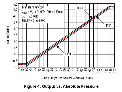

Guten Abend µC Gemeinde. Ich brauche mal einen Denkanstoss. Ich versuche
gerade herauszufinden welche Auflösung ein Freescale Drucksensor hat. Es
handelt sich um den MPXA6115A. Im Datenblatt steht bei Sensitivity
45,9mV/kPa. Andererseits ist die Rede von Full Scale Span 4.500V; und
das bei 100kPa Druckdifferenz. Macht dann 45,0mV/kPa. Wie kommt es zu
den unterschiedlichen Werten?

von Meik D. (meik)
Oliver Döring schrieb:
> Wetten, daß der Sensor nicht linear ist?
Das Diagramm auf Seite 5 sieht recht linear aus. Auch ist von "straight
line relationship with pressure over the specified pressure range" die
Rede.
@ Huch: Ist doch gut jetzt. Hast du auch was zum eigentlichen Thema
beizutragen?
Meik
Falls Du Dich auf Figure 4. beziehst:  Ist es aber nicht. Der
tatsächliche Verlauf kann irgendwo zwischen der Minimalen und Maximalen
Grenze verlaufen. Daraus, das Min und Max linear aussehen (wenn man
nicht genau hin guckt) ist nicht zu folgern, das der tatsächliche
Zusammenhang linar ist. (Dann gibt es noch am Beginn und Ende der Kurve
horizontale Bereiche die das ganze dann au jeden Fall nicht-linear
machen).

von Huch (Gast)
Um Dir deutlicher zu machen, was ich meine sieh' Dir bitte das
modifizierte Diagramm an. Die rote Linie soll den tatsächlichen Verlauf
des Zusammenhangs zwischen Druck und Spannung zeigen.
Obwohl sie innerhalb der Spezifikation verläuft, ist sie nicht linear.

von Meik D. (meik)
> Was ist denn bitte ein "Messbereichs-anfang/ -ende". Das ist eine
> bestimmte Zahl und kein Bereich. Was willst Du also mit dem Satz sagen?
Das ist der Bereich, in dem der Sensor Daten in Form von analoger
Spannung ausgibt. Zwischen 15 und 115 kPa halt. Das ich Datenblätter
vergleiche hat den Hintergrund, daß die beiden Sensoren den gleichen
Messbereich, die gleiche Empfindlichkeit, sowie das gleiche Diagramm
haben. Ferner habe ich mit dem MPX4115 schon ein Projekt gebaut und an
dem MPXA6115 bin ich gerade dran. Das Vergleichen dieser beiden
Datenblätter ist also m.E. gar nicht so abwegig.
Bezüglich den Min und Max Linien im Diagramm: So wie ich das verstanden
habe, geben die den Verlauf bei minimalem und maximalem Offset-Wert an.
Voff min:0.135 Typ:0.204 Max:0.273
Diese Offset Werte sind wohl von Sensor zu Sensor verschieden.

von Andreas N. (maikohar)
Zum Thema
Der Unterschied von 90mV bei beiden Sensoren ergibt sich aus der
Versorgungsspannung.
Der erste Sensor wird mit 5,0V betrieben, der 2. mit 5,1V.
Die etwas höhere Versorgungsspannung bewirkt in der Brücke auch einen
minimal höheren Hub. Die Differenz von min zu max bei 5V wird bei beiden
Sensoren ähnlich/gleich sein. Hoffe das klärt Dein Verständnisproblem
etwas.

von Meik D. (meik)
Andreas N. schrieb:
> Zum Thema
> etwas.
> MfG
Hallo Andreas. Doch, ich lese noch mit. Nur hatte ich gesten Abend noch
fam. Pflichten neben meinem Hobby und arbeiten muß ich zwischendurch
auch noch :-) Vergraulen funktioniert so leicht nicht.
Nein, das klärt sich nicht wirklich weil: Ich habe bei beiden die Angabe
45,9mV/kPa. Beim 4115 habe ich die Angabe 4,59 Volt pro 100kPa (Full
Scale Span) und beim 6115 die Angabe 4,5 Volt pro 100kPa. Das Problem
ist jetzt, daß ich nicht weiss mit welchem Wert ich den Druck aus dem
6115 berechnen soll. 45,9 oder 45,0 mV/kPa?

von Meik D. (meik)
Nehmen wir mal eine Versorgungsspannung von 5 Volt an. Der angegebene
Wert von 45,9mV / kPa macht dann über den Messbereich von 100kPa 4,59V
aus, was im Übrigen bereits über dem max. Full Scale Span Wert liegt.
Bei einem typ. Offset von 0,2V macht das 4,79V bei 115 kPa. Das liegt
aber bereits über dem max Output von 4,768V. Es gibt aber auch Sensoren
die bei 15kPa bereits 0.268V ausgeben. Hier wären es dann bei 115kPa
bereits 4,858V.
Das einzige, was mir hier logisch erscheint, ist daß der angegebene
Sensitivity-Wert ein Durchschnittswert ist.
Meik, ich würde mich an Deiner Stelle für 45,0mV/kPa entscheiden.
Der Unterschied zwischen 45,9 und 45,0 liegt bei 2% (auf 45 bezogen).
Der Unterschied zwischen 5V und 5,1V Versorgungsspannung liegt ebenfalls
bei 2%.
Da das ein piezoresistiver Brückensensor ist, wie Simon K. richtig
bemerkte, der Ausgang der Brücke eine Funktion der Versorgungsspannung.
Die von Dir berechneten Werte im letzten Post liegen übrigens sehr gut
im Bereich des 4115. Die Sensivity scheint bei beiden Sensoren gleich
sein, wenn man sie als mV pro kPa pro Vs darstellt(wäre auch ne
Geldverschwendung unterschiedliche Masken/Technologien in der
Herstellung zu verwenden) => 45,0 mV/kPa bei 5,0V Vs. Auch Deine
Berechnungen stützen das ebenfalls.
Beweis der Annahme: Zusätzlich ist auf Seite 5 auch die Transfer
Function angegeben (übrigens ist es die gleiche für 4115), die bei
Sensivity für Vs=5,0V ebenfalls 45mV angibt.
Unabhängig davon können natürlich individuelle Streuungen auftreten, die
aber immer da sind. Ich halte den Vergleich zweier Sensoren, mit
identischer Übertragungsfunktion, also für gerechtfertigt, egal was hier
gesagt wurde.
Nimm 45,0mV/kPa wenn Du den Sensor mit 5,0V betreibst.
von Meik D. (meik)
Das die Ausgangsspannung abhängig von der Versorgungsspannung ist, war
mir schon klar. Wo ich aber garnicht mehr dran gedacht hatte, war die
angegebene Transfer Function. Die rechnet auf jeden Fall mit 45mV. Also
wede ich das auch tun.
Dem zu folge scheinen die 45,9mV/kPa die Empfindlichkeit des
Sensorelemetes an sich zu sein; ohne die nachgeschaltete "Gain Stage".
Dann macht das Ganze auch Sinn. Super, dann wäre das ja geklärt. Danke
an die Schreiber der konstruktiven Beiträge.
