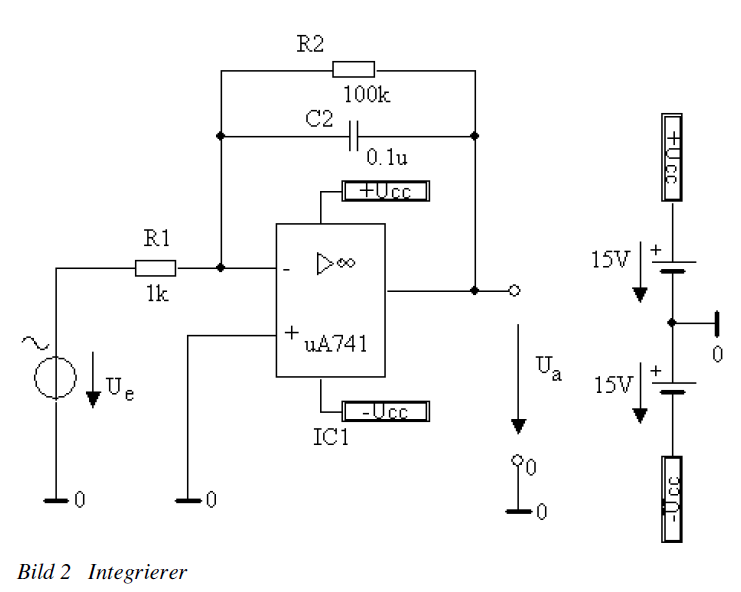

Hallo Leute wieder eine Frage zu nem Operationsverstärker.
Die angehängte Schaltung ist eine Integrierschaltung.
Nun folgende zwei FRagen dazu:
1. Was bewirkt R2 in der Schaltung ? wenn ich ihn entferne läuft dei
Ausgangsspannung langsam gegen die Eingangsspannung aber wie erkläre ich
das? Was veranlasst R2?
2. Wie wird die Integrationskonstante berechnet? Tau = R * C kenn ich
aber ich denke mal das hier noch R2 mit reinspielt, da sich der
errechnete WErt nicht mit meinem Amplitudengang deckt. Oder hab ich was
falsch gemacht?
Ich hoffe ihr könnt mir ein wenig helfen.
Grüße
Christian

Was ist der Frequenzbereich des Amplitudengangs? Wie hoch die Amplitude
des Eingangssignals?

von Thomas S. (tsalzer)
Ich denke, der verhindert daß der Integrierer in die Sättigung läuft,
was dann  beim umdrehen der Integrationsrichtung eine
(Ausräum)-Zeitverzögerung bewirken würde.

von Andreas N. (maikohar)
Klar, dass es ein TP ist. Das mit der Sättigung dachte ich auch, war mir
aber nicht sicher (oft werden solche Sachen nur eingebaut, weil sie bei
ElKo drin stehen).
Bei rund 16Hz hat der C in der Schaltung 100k Impedanz(+ deltaPhase, war
aber zu faul das zu rechnen). Bei so niedrigen Frequenzen geht halt ein
nennenswerter Teil des Stromes über den R2. Ab 1,5-2kHz kannst Du R2
ignorieren (C unter 1% von R2-> Strom geht fast nur über C), ab da
sollte auch Deine Tau-Rechnung wieder stimmen/sinnvoll sein.
von yalu (Gast)
Wenn man R2 weglässt, kommt die Schaltung einem idealen Integrierer am
nächsten. Allerdings wird dann der schon kleinste Gleichanteil in der
Eingangsspannung ebenfalls integriert, so dass der OpAmp schon nach
kurzer Zeit in die Begrenzung läuft. Der unvermeidliche Offset des OpAmp
führt zum gleichen Problem.
R2 führt dazu, dass Gleichanteile, egal wo sie herkommen, nicht
integriert werden. Der Integrierer ist jetzt aber nur noch ein
gewöhnlicher Tiefpass mit der Verstärkung -R2/R1 und der Zeitkonstante
R2·C2. Man wählt R2 so groß, dass die Grenzfrequenz des Tiefpasses
deutlich unterhalb des interessierenden Frequenzbereichs des
Eingangssignals liegt. Dann verhält er sich für die interessanten
Frequenzen fast wie der Integrierer ohne R2:
Ein Gleichanteil im Eingangssignal wird hingegen nicht integriert,
sondern nur verstärkt, und zwar mit dem Faktor -R2/R1.
