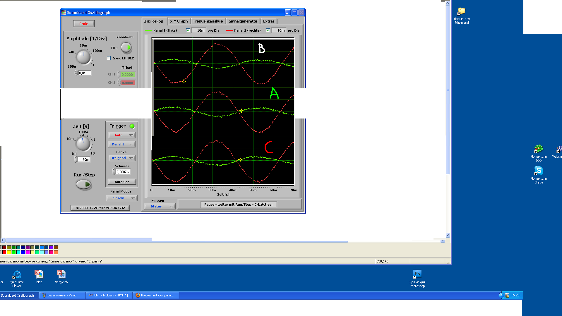

Ich mache ein paar Experimenten mit CDROM motor, dabei versuche ich die
Nulldurchgänge vom Rotor zu bestimmen.Es gibt 3 Comparatoren LM339N,
davon
funktionieren richtig nur 2, diese beide zeigen den richtigen
Nulldurchgang
aber der dritte Comporator macht es einfach nicht, er schneidet falsche
Stellen, sodass Ausgang vom Comparator etwa 40% Duty Cycle hat und nicht
50% wie die andere.
Alle Messungen habe ich mit Soundcard Oszi durchgeführt, und die
Zeihnung in
Multisim.
Ich werde mich gern auf ein Vorschlag frohen.

Kannst du die Messpunkte der roten Kurve (Input) an den Abgriff des
Spannungsteilers setzen? Wie identisch sind die Widerstände tatsächlich
bzw. sind die nach Wert und Toleranz ausselektiert?

von Uprock M. (uprock)
So ich habe jetz Mitte von Spannungsverteiler mit jeder phase
vergliechen,
sieht aber gut aus, alle sind gleich und nicht so wie bei dem ausgang C'
vom comparator

von Stefan B. (Gast)
War eine falsche Idee von mir. In der Simulation kann ich das Verhalten
oben mit Bauteilschwankungen nicht hervorrufen.
von Andreas R. (rebirama)
Kar kann es. Wenn du nur ein paar Millivolt messen willst macht das viel
aus.
