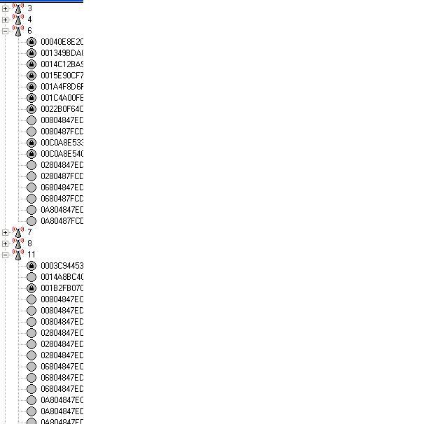

Was hilft die schönste Formel, wenn z.B. alle auf dem gleichen Kanal 6 versuchen, ihr WLAN zu betreiben?
