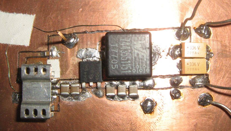

von Stefan W. (wswbln)
...und lass' Dich von so'n bisschen SMD nicht abschrecken. Man kann auch
damit sehr leicht und schnell Prototypen aufbauen (siehe Bildchen -
rechts z.B. mit Regler im SO8 (unter dem KK)).
Alles was man braucht ist ein bisschen Platinenmaterial, ein Dremel
(o.ä.) mit kleinem (Kugel-)Fräser und etwas Mut.
