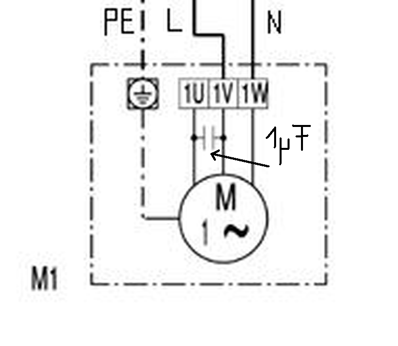

hoffe ihr könnt mir bei folgendem Problem helfen.
Möchte gerne die Drehzahl für folgenden Abzugsventilator
(ATAS FCJ4C82S max. 48 Watt http://www.atas.cz/files/FCJ4C52S82S2.PDF)
regeln und zwar im Bereich von 40%-100%.
Habe das ganze mit einer Pulspaketsteuerung( ganze Halbwellen) versucht
und musste dabei eine sehr starke Erwärmung des Lüfter feststellen
obwohl ich den Gleichstromanteil minimal gehalten habe.

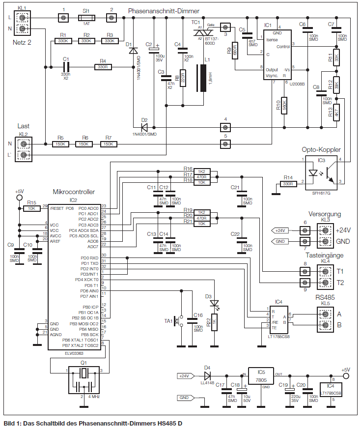

Habe eine weile gegoogelt und bin dabei auf angehängte Schaltung
gestossen. Meine Frage hierzu:
Ist diese Schaltung für diesen einphasen Lüftermotor geeignet, oder
tritt dabei das gleiche Problem mit der Erwärmung auf?
Alternativ Vorschläge sind gerne erwünscht.
Vielen Dank im voraus .
Grüsse
Thomas

Als Steuerung reicht wohl ein einfacher Dimmer.
Hier Bild 3 (mit RT und CT) :
http://www.ferromel.de/tronic_31.htm
hans

Wenn es sich bei dem Antrieb um einen Drehstrom-Asynchronmotor
in Steinmetzschaltung handelt ( Hersteller fragen ),
dann kannst Du einfach den Kondensator weglassen
und einen 1-phasigen Frequenzumrichter für 230V verwenden.
Zum Beispiel einen Siemens Sinamics G110 0,12kW:
http://www.automation.siemens.com/sd/sinamicsg110/ftp/g110_kurzbe_0705_de.pdf

Wenn du es billig brauchst dann was Fertiges zum Dimmen:
http://www.conrad.de/goto.php?artikel=190955
Den Regeleingang (0-12 Volt) dann mit deinem µC passend
versorgen (z.B. PWM + RC-Glied).
Ist optisch getrennt (lt. Katalog), daher eigentlich
ungefährlich.
Aber auf dem Dimmer selber ist Netz!!
hans
von Th A. (norb-hami)
@hans
Genau den DC-GESTEUERTER DIMMER von Conrad habe ich auch verwendet
um den Abzugslüfter zu steuern, dabei wurde der Abzugslüfter nach
einer halben- einer Stunde (50% Leistung) sehr heiß und würde somit
einen Betrieb von 5-6 Stunden sicherlich nicht überleben.
Zudem verursachte das Modul Probleme wenn ich die Drehzahl erhöhte und
schaltete sich ab und zeigt als Fehler an, das die Phase 30°
überschreitet.
Dieser Dimmer scheint nicht mit einer induktiven Last zurecht zukommen.
Glaube daher nicht das ein einfacher Lampendimmer eine Lösung darstellt.
Gruss
Thomas

Laut Hersteller handelt es sich um einen einphasigen Asynchronmotor in
Steinmetzschaltung.
Gibt es ein Drehzahlregelung für diesen Motor von c.a. 50% -100% ohne
einen Frequenzumrichter zu verwenden ?
Mit dem vorgeschlagenen Dimmermodul hat es nicht funktioniert.
Gruss
Thomas
von Ulrich (Gast)
Die Regelung eines solchen Motors per Phasenanschnitt geht normalerweise
nicht. Auch mit Pulspaketansteuerung wird man nicht viel machen können.
Die angegbene Drehzahl ist recht hoch. Entsprechend steigt der Strom
deutlich über den Nennstrom an, wenn die Drehzahl zu klein ist.
Da wird vermutlich wirklich nur ein Frequenzumrichter gehen, bestenfalls
ein ganz einfache Ausführung um als zweite Geschwindigkeit nochmal etwa
die halbe Drehzahl zu erreichen, indem jeweils nur jede 3 te Halbwelle
genutzt wird.
