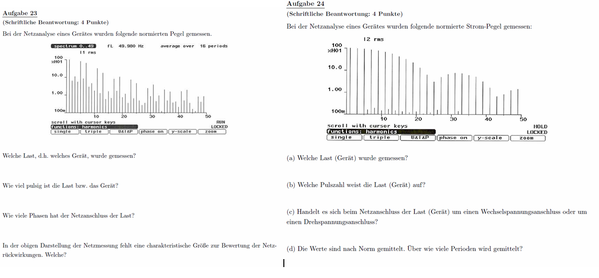

kann mir bitte jemand beim beantworten der Angehängten Fragen
beantworten?
Woran sehe ich wie viel pulsig das Signal ist und ob nun an
Wechselspannung oder Drehspannung betrieben?
Danke...
von cosphi (Gast)
Du musst die Stupfel zählen und dann +-1

von OR (Gast)
Du solltest Dir hier wirklich die Therie ein bischen genauer ansehen.
Das ganze ist nicht so ganz trivial:
Es gibt verschieden Typen von Umrichtern. Die gebräuchlisten sind wohl
immer noch
A) 6-puls Brücken (B6C: http://www.mertech.de/le/le_09.html). Die Dinger
scheinen einfach die Netzspannung an. Da die Thyristoren zu 6
unterschiedliche Zündzeitpunkten zünden, nennt sich das ganze 6puls
Brücke. Die Harmonischen auf der Gleichstromseite haben dann auch eine
6te harmonische (also 300Hz) und vielfache davon. Auf der Netzseite
kommt hier noch die Schaltfunktion ins Spiel, die 50Hz beträgt. Diese
schiebt die Gleichstromseitugen Harmonsichen um 50Hz nach oben und
unten. Dadurch gibt es auf der Netzseite 5/7, 11/13, 17/19 usw.
B) einfache einphasige Gleichrichter (Grätzbrücke), gern genommen als
Eingang für Schaltnetzteile. Die Dinger haben zwar 4 Dioden, jedoch
zünden hier immer zwei Dioden gleichzeitig. Deshalb heißen die Teile
dann auch zweipulsige Gleichrichter. Die erzeigen Dir dann die 3/5/7/9
usw . Falls es einen vorgeschalteten DY-Trafo gibt, fallen dann die
3/9/15 usw raus.
C) sonsige Verdächtige: Trafoinrush, Wellenpaketsteuerungen,
Schweißtrafos, Motorzuschaltungen usw, Die Dinger machen Impulse, bei
denen es transient auch zu Gleichanteilen und 2ten Harmonischen kommt.
Die "normalen" Industrieumrichter mit aktivem Gleichrichter sind
eigentlich recht sauber. Die sind auf der Verdächtigenliste ganz unten.
Viel Spaß
OR
