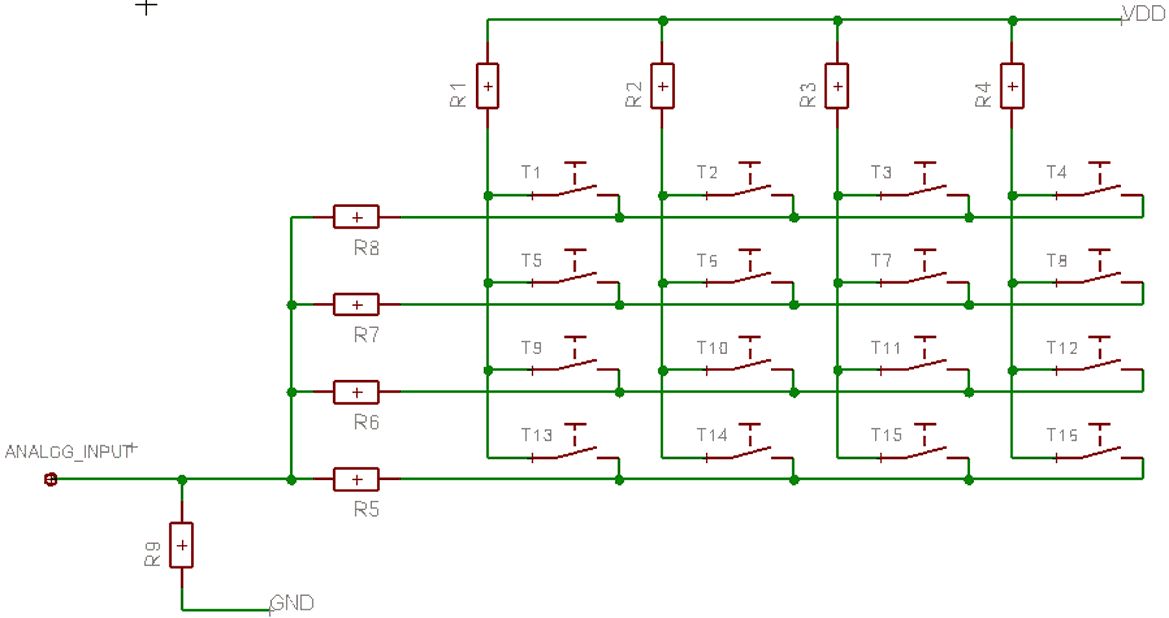

von Ratber (Gast)
Wie wärs denn mit der Schaltung im Anhang und folgenden Werten ?
R1 = 1,8K
R2 = 560
R3 = 12K
R4 = 1,8K
R5 = 2,7K
R6 = 1K
R7 = 6,8K
R8 = 4,7K
R9 = 2,7K
Die Benutze ich immer wenn ich knapp an Ports bin und nen nen
AD-Eingang übrig habe uuuuuund die Zuleitung nicht kritisch ist
(Einstreuung usw. aber da kann man ja auch noch was tricksen)
Mit dieser Einteilung der Werte geht einiges.
von Thomas (Gast)
@Sebastian
Wenn man 2 Taster drückt addiert der OP die 2 Spannungen. Also müsste
es funktionieren. Die Widerstände muss man natürlich so wählen das es
keine Überschneidungen gibt!

von Ratber (Gast)
@Stefan
<Du hast aber 12 Tasten. Damit hast du 2^12 mögliche Kombinationen.
<Aber
<nur einen 10bit Wandler, der nur 2^10 verschiedene Zustände
<unterscheiden kann.
<Da kannst du wohl doch nicht mehrere Tasten gleichzeitig drücken.
2^12
2^10
Is alles richtig was du sagst aber ich frage mich wieviele Finger du
hast ?
Ich habe nur 10 und ich habe maximal 4 gleichzeitig auf der Tastatur
hängen  ;);)
von Stefan (Gast)
Gut. Bei 4 Tasten gleichzeitig sind es nur noch 12*11*10*9/(4*3*2) = 495
mögliche Kombinationen. Jetzt musst du nur noch die passenden
Widerstandswerte finden.
von Ratber (Gast)
@Stefan
Damit das nicht falsch verstanden wird.
Ich wollte nur dazu anregen das Ganze nicht so absolut zu sehen.
Ich glaube das die Variante da oben auch für die meisten fälle
ausreichend sein sollte.
In meinem Falle nutze ich die angegebene Kombination schon ne ganze
weile und mit den angegebenen Widerstandswerten sind 2 gleichzeitig
gedrückte Tasten mit ausreichender sicherheit identifizierbar was auch
Spezielle Tastenkombinationen ermöglicht.
Eine andere Variante ,die mit wenigen Ports auskommt ist die Version
einer normalen Matrix über I2C die auch in einer Appnote verbaut ist.
Allerdings kostet es dann auch einwenig mehr aber man kann dann auch
gleich mehrere Tastenfelder kombinieren.
Der vollständigkeit halber ist auch die Variante mit Scheiberegister
gut brauchbar.
Muß halt jeder selber wissen was er nehmen will.
Sollte also alles nur mal zum nachdenken anregen.
