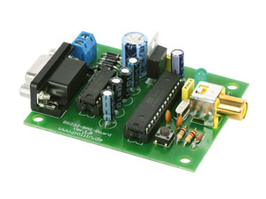

Hallo, habe diesen RS232 nach BAS Converter von Pollin. Leider gehen Umlaute und Sonderzeichenn nicht. Wenn ich den Quelltext hätte, könnte ich einen eigenen Zeichensatz erstellen. Hat vielleicht jemand den Quelltext oder kann irgendwie helfen?
Sorry, ich habe das jetzt wahrscheinlich so geschrieben, das außer mir keiner versteht, worum es überhaupt geht. Alos, dieser RS232-BASW-Converter ist mit einem ATMEGA8 bestückt, dazu suche ich den Quelltext, um ihn ändern zu können. Kann man das jetzt verstehen?
Pollin rückt den Quelltext vermutlich nicht raus ("Haben wir nicht, wurde extern programmiert...") Aber du könntest z.B. einen aus der Codesammlung hier nehmen: Beitrag "AVR ASCII Video Terminal - 40 x 25 - BAS Signal" und schauen, inwieweit die Hardware kompatibel ist, bzw. halt anpassen.

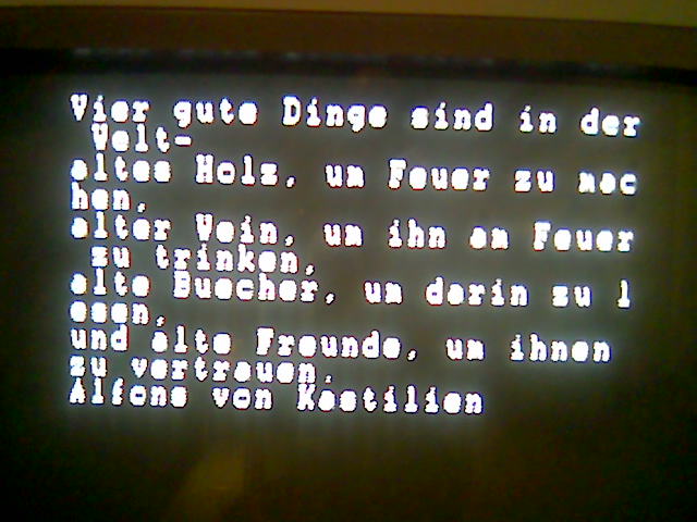

Ich hab das Pollin Teil auch. So sieht die Bildausgabe aus, Handybild ist etwas unscharf!
Disco Stu schrieb: > Ich hab das Pollin Teil auch. > > So sieht die Bildausgabe aus, Handybild ist etwas unscharf! Schön für dich. Und was hat das jetzt damit zu tun? Jubelperser schrieb: > Leider gehen Umlaute und Sonderzeichenn nicht.

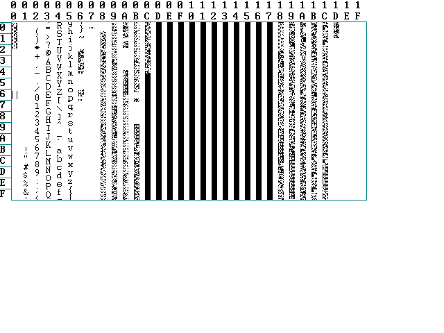

Ich hab mir nun den Hex mal dissasembliert und etwas durch forstet. Also am Anfang ist die Tabelle für die Zeichen, allerdings nur für 0-127. Alles was größer ist wird bereits aus dem Programmcode gezogen und deshalb erscheinen da auch diesen merkwürdigen Zeichen wenn man Codes größer 127 verwendet. Ich hab jetzt einfach die Tabelle vergrößert und mal ein paar Zeichen eingefügt. Das klappt ohne Probleme. Jetzt suche ich natürlich erstmal einen vollständigen Zeichensatz, den ich hier einfach reinbauen kann. Leider hab ich da noch nichts passendes gefunden. Mir würde eine Schriftart ala Arial monospaced genügen. Die Größe liegt bei 12x8. Hat jemand sowas? Ernst
Ich würde mich eher an den Zeichensätzen alter Nadeldrucker oder so anlehnen und da PC-850 Code verwenden...

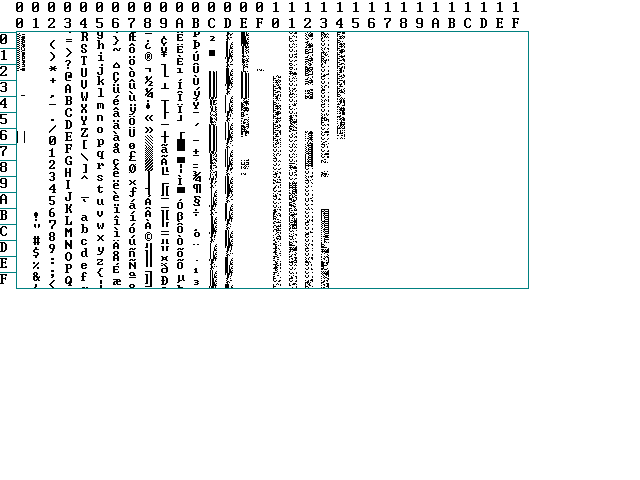

Ich habe mal den Zeichensatz sichtbar gemacht. Ich werde mir einen Zeichensatz von DOS ausborgen: mode con lines=50 jetzt hat man einen 8x8 Zeichensatz. Diesen in einem Basic-Programm ausgeben: For N=32 to 127:? chr$(N);:next N Dann den Zeichensatz mit Point(X,Y) Bit für Bit aus dem Bildschirm rauspopeln und in eine .Bin Datei schreiben. Diese mit einem Hex-Editor an der richtigen Stelle in die RS232-BAS_Device.Hex Datei einfügen. Leider ist da wohl nur für Zeichen 32 bis 127 Platz?!
Jubelperser schrieb: > Leider ist da wohl nur für Zeichen > 32 bis 127 Platz?! Es wäre sogar Platz für 0-127 was in diesem Fall nicht besonders hilfreich ist. Ich habe den Platz auf 256 Zeichen vergrößert und nun kann ich auch die restlichen Zeichen einbauen. Geht nur über einen Dissasembler. Ernst
Ernst schrieb: > Ich habe den Platz auf 256 Zeichen vergrößert und nun kann ich auch > die restlichen Zeichen einbauen. Wow, kannst du es mal posten. Ich habe leider noch Schwierigkeiten mit dem Zeichensatz...
Ernst schrieb: > Ich habe den Platz auf 256 Zeichen vergrößert und nun kann ich auch > die restlichen Zeichen einbauen. > > Geht nur über einen Dissasembler. http://avr.jassenbaum.de/ja-tools/reavr.html Diesen? Kannst du mal was posten, ich sehe noch keine Sonne!
Jubelperser schrieb: > http://avr.jassenbaum.de/ja-tools/reavr.html > > Diesen? Ja genau den. Das war der einzigste, mit dem man zuminderst mal ein vernünftiges Listing erhält. Der Code hat meiner Meinung nach einen merkwürdigen Aufbau, könnte also mit C,BACOM o.ä. geschrieben sein. Allerdings, wer macht 129 nops um eine Verzögerung zu erreichen? Momentang häng ich immer noch am Zeichensatz. Ich hab mir mal ein perlscript gebastelt und ein psf Konsolenfont konvertiert. Da passt die Bereich über 127 nicht. Ernst

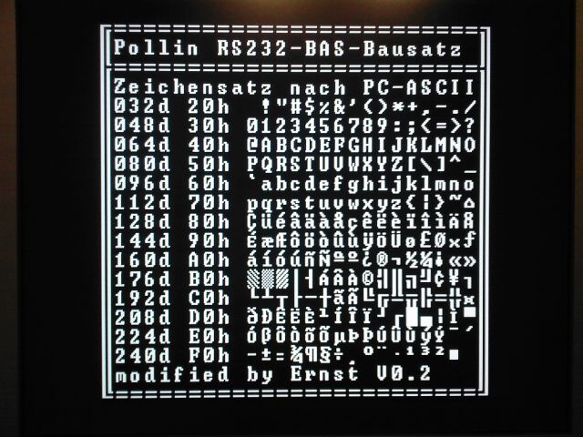

So, die ersten Versuche waren erfolgreich. Ich hab nun endlich mal einen passenden Font gefunden. Was mir noch nicht gefällt, ist die zu geringe Zeichenzahl und die bescheidenen Liniengrafik. Vom Speicher wird gut die Hälfte verwendet, da wäre also schon noch was möglich. Ernst

Ernst schrieb: > So, die ersten Versuche waren erfolgreich. > Ich hab nun endlich mal einen passenden Font gefunden. Sahneschnittenoberoberhudelhüttengaudigeil! Wie hast du das gemacht? Anscheinend Disassmbliert, dieses mit Verstand gelesen und verstanden. Dann modifiziert, neuen Zeichensatz von DOS als include eingefügt und neu assembliert.
Naja,
das eine oder andere Problemchen gibt's noch, z.B. das jedes zweite
Leerzeichen als á wiedergegeben wird.
Hier ist irgendwas mit Bit7 im argen.
Habe ich eventuel Hyperterm falsch eingestellt? 19200 8N1 Nö, is OK

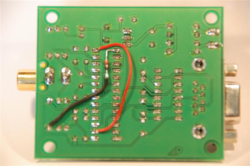

Hallo Marco ich habe auf der Pollin-Platine Pin 14 und Pin 2 vom mega8 verbunden. Die Diode D6 habe ich auf der Unterseite der Platine verlegt. Andode an Pin 15, Kathode an R1.
