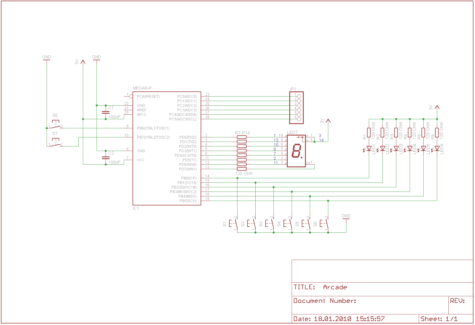

Ich betreibe meinen AVR mit 3V (Brown-out detection VCC=2.7V gesetzt)
Nun habe bei der Schaltung das Problem das der AVR beim betätigen
mehrerer Tasten gleichzeitig (also aufleuchten merherer LED's) einen
Reset durchführt.
Das angeschlossene 7-Segment ist dabei ebenfalls ständig in Betrieb.
Je mehr Segmente leuchten um so weniger Tasten (LED's) genügen um den
AVR zum Reset zu bringen.
Schalte ich die Brown-out detection ab, passiert das natürlich nicht.
Laut Datenblatt zieht ein Segment je 25mA.
Die paar LED's können das ganze doch nicht zum crashen bringen, oder?
Vielleicht fehlt auch bei der Schaltung noch einiges.

Die Schaltung stellt auch eine besondere Leistung dar.  Bei Drücken
eines Tasters wird die am selben Pin liegende LED direkt an die 3.3V
gelegt.  Dabei schon fast selbstverständlich: ein Vorwiderstand ist
nirgendwo vorhanden.  Wer's nicht gemerkt hat:  Das war Ironie.
Und ohne Ironie:  Die Schaltung ist Mist.  Argl.
von El Patron B. (bastihh)
jeder Tasterdrücker ist fast ein schöner Kurzschluss...(fehlende
Vorwidertstände; interner Widerstand der LED's ist schon fast
vernachlässigbar).
Es fehlen sämtliche Pullup/Pulldown Widerstände uswusf.

Deine Stromversorgung liefert nicht genügend Saft um die LEDs in den
Bereich >2.7V zu fahren. Nehm eine Leistungsfähigere und geb den LEDs
damit wenigstens den Gnadenschuß. (Ist doch Quälerei)
Oder verwende doch ganz einfach passende Vorwiderstände. Auch bei den
7-Segment. Die wollen 25mA aber nehmen was sie kriegen auch, wenn es
ihnen nicht gut tut. Deinem Atmel im Übrigen auch nicht. Schau mal ins
Datenblatt, was er abzugeben bereit ist.

von Stefan B. (Gast)
100x schreiben: Ich soll nie eine LED ohne Strombegrenzung betreiben.
Vorwiderstand als Strombegrenzung ist eine Lösung.

von yalu (Gast)
Manfred W. schrieb:
> reicht denn in meinem Fall ein Widerstand in der Plusleitung, oder muß
> ich an jedem Ausgang des AVR einen hängen?
Wenn du damit einverstanden bist, dass die LEDs dunkler werden, wenn
mehr als eine eingeschaltet ist ;-)
Nein, du brauchst tatsächlich für jede LED einen Widerstand, und zwar
einen mit
  R = (Ub - Uf)/If
Ub ist dabei die Betriebsspannung (3,3V), Uf die Flussspannung der LED
(s. Datenblatt) und If der gewünschte LED-Strom.
Beim LED-Strom musst du beachten, dass der weder die LED noch den Mikro-
controller schädigt. Standard-LEDs haben einen Maximalstrom von 20mA,
was aber bei den insgesamt 13 LEDs einen Gesamtstrom von 260mA ergäbe.
Das ist dem ATmega8 zu viel, denn der verträgt nur 200mA (s. Datenblatt
"Absolute Maximum Ratings"). Nimmst du den LED-Nennstrom von 10mA ist
der Gesamtstrom nur noch 130mA und damit im grünen Bereich. Du kannst
die LEDs aber ohne nennenswerten Helligkeitsverlust auch mit 5mA oder
auch noch etwas weniger betreiben, dann bist du auf jeden Fall auf der
sicheren Seite. Du musst bei der Rechnung ja auch die Dinge berücksich-
tigen, die du zukünftig an JP1 anschließen möchtest.
Noch ein Tipp: Du brauchst nicht 13 einzelne Widerstände zu verlöten,
sondern kannst auch Widerstandsnetzwerke verwenden, eins mit 7 und eins
mit 6 Widerständen, z.B. diese hier:
  http://www.reichelt.de/?;ARTICLE=17985
  http://www.reichelt.de/?;ARTICLE=17871
Dann hast du nur 2 statt 13 Bauteile und nur 15 statt 26  Lötstellen:)
Und nun der letzte Tipp: Es gibt so genannte Low-Current-LEDs, die ihre
volle Helligkeit schon bei bei 2mA erreichen. Für den direkten Anschluss
an Mikrocontroller u.ä. bevorzuge ich normalerweise diese.

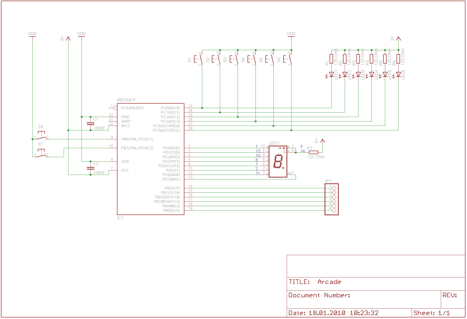

von Lokus P. (derschatten)
So, ich hab das ganze jetzt nochmal mit den Widerständen gezeichnet.
Davon bin ich auf den Rat von yalu mit einem Strom pro LED mit 10mA
ausgegangen.
Betriebsspannung sind 3V (also 2 AA Batterien)
Dabei komme ich auf die 120 Ohm.
Was sagt ihr dazu?
Wie ist das jetzt allerdings mit dem Kurzschluss?
Hab ich das ganze falsch verdrahtet?
Soll ich stattdessen die LEDs mit HI zum leuchten bringen?
Ich wollte die Pull-Downs vermeiden.
von Karl H. (kbuchegg)
Jetzt gibt es keinen Kurzschluss mehr, solange du die µC-Pins
ausschliesslich als Eingang betreibst :-)
Was willst du eigentlich damit erreichen?
Dir ist klar, dass die LED leuchten werden, wenn du eine Taste drückst?
Wenn das die Absicht war, dann ist das so ok.
Oder willst du die LED auch aktiv vom Programm aus aufleuchten lassen?

von yalu (Gast)
Manfred W. schrieb:
> Ausgang und HIGH kommt nicht vor.
Wenn du in deiner Software darauf achtest, dass der Ausgang immer low
ist, passiert nichts. Aber Vorsicht: Das Register (PORTC) zum Aktivieren
der internen Pullups ist das gleiche wie das zum Setzen des Ausgangspe-
gels. Wenn du also von Tastenabfrage auf LED-Ansteuerung umschaltest,
musst du erst PORTC auf 0x00 setzen and danach erst über DDRC den Aus-
gang aktivieren, um Kurzschlüsse zu vermeiden.
Was die Siebensgmentanzeige betrifft, hat Karl Heinz recht (du brauchst
7 Widerstände) und ich weiter oben (mit dem Widerstandsnetzwerk) nicht.
Das von mir vorgschlagene Netzwerk in Sternschaltung geht natürlich
nicht. Statt dessen brauchst du entweder ein Netzwerk mit 7 nicht ver-
bundenen Widerständen oder eben doch Einzelwiderstände.
Viel Spaß noch :)

So, nochmal neu gezeichnet. denke so müßte es jetzt passen.
Dabei bin ich gleich mal draufgekommen das PC und PB vertauscht waren.
Wie ist das jetzt allerdings mit dem Kurzschluss:
Also wenn PB als Ausgang definiert und ein HI anliegt, und ich eine
Taste betätige, dann schließ ich den Augang des AVR ja mit dem Taster
kurz.
Ist das problematisch?
Weil anders kann ich die LEDs ja sonst nicht ansteuern.
von Christian H. (netzwanze) Benutzerseite
Ja, da dann durch den µC ziemlich viel Strom fliesst. Wenn Du Glück
hast, kannst Du im Dunkeln auch beobachten, wie er sich (leuchtend)
beschwert.
Danach ist entweder der Port oder der ganze µC beleidigt.
Doch, mittels Schieberegister.
Einer für die LEDs als Ausgangsregister und einer für die Tasten als
Eingangsregister.
von ... (Gast)
Manfred W. schrieb:
> Also wenn PB als Ausgang definiert und ein HI anliegt....
Deine LED leuchtet wenn PB als Ausgang definiert und LOW anliegt!
von yalu (Gast)
Das sieht ganz gut aus. Allerdings hast du dir die ISP-Schnittstelle
zugebaut. Du kannst den Controller also nur programmieren, indem du ihn
aus der Schaltung entfernst.
> kurz.
So ist es.
Auf jden Fall unschön. Der Controller wird aber deswegen nicht sofort
kaputt gehen, wenn du nicht gerade alle Taster gleichzeitig drückst.
Doch. Um eine LED einzuschalten, schaltest du den entsprechenden Port-
Pin auf low und Ausgang. Um sie wieder auszuschalten, schaltest du den
Pin auf Eingang. Einen High-Pegel am Ausgang brauchst du somit nie,
damit ist das Problem mit den Kurzschlüssen in Wirklichkeit gar keins.
> Taste betätige,
Weiter oben, warst du dir doch schon mit dir selbst einig:
<Zitat>
</Zitat>
Wo liegt dann das Problem?
Also im Prinzip nur zwischen Ein- und Ausgang hin und her schalten?
Wenn die Anschüsse jedoch auf Ausgang geschalten sind, kann ich den
Zustand ja nicht mehr ändern da die taster den AVR nicht ansteuern
können, oder?
Vor allem, wenn ich ständig zwischen EIN und AUS hin und her schalte
(und das passiert ja doch in meinem Falle mehrere hundert male in der
Minute) beleidigt das den AVR nicht?
Ausgang mit HIGH verbunden kommt nicht vor meinte ich natürlich.
Übrigens das Programmieren geht weiterhin problemlos. Mache ich die
ganze zeit so.
von Phantomix X. (phantomix)
Nein, der freut sich, mal nicht arbeitslos zu sein
Der Nachteil deiner Beschaltung ist halt, du kannst nicht gleichzeitig
LED leuchten lassen und den zugehörigen Taster auslesen. Außerdem
leuchtet die LED immer, solange der Taster gedrückt ist (aber das wurde
schon oben bemerkt^^)
Was klappen würde, wäre eine Art Multiplexing (schnell zwischen Auslesen
und LED-An hin und her schalten)
> können, oder?
Ein Portpin der auf Ausgang geschaltet ist, kann nicht als Eingang
fungieren. Dazu muss man ihn auf Eingang schalten. Sollte eigentlich
logisch sein.
Huch. Mehrere hundert male in der Sekunde!
Keine Sorge. Dein AVR arbeiteitet ein paar Hundert-Tausend (!) Befehle
in der Sekunde ab! Die paar Hundert Umschaltungen sind ihm egal. Und im
übrigen ist das nur eine Maschine. Der macht es nichts aus immer und
immer wieder das gleiche zu machen. Die ist auch nicht beleidigt
deswegen, stumpfsinnige Arbeit zu verrichten.
> logisch sein.
Ja, dann ist das ganze System Sinnlos.
Ich will ja sehen wenn ein Taster gedrückt wurde. und gleichzeitig soll
der taster auch etwas auslösen.
Was haltet ihr davon wenn ich zwischen Tastert und AVR jeweils eine
Diode in Sperrichtung schalte?
Also die Widerstände haben schon mal wunderbar geholfen.
Kein Reset mehr :)
Jetzt bleibt noch die Frage mit dem Kurzschluss offen.
Hab ich jetzt eigentlich auch einen Kurzschluss wenn der B-Port als
Eingang definiert ist?
>> logisch sein.
Geht doch beides :-)
Wenn du den Taster drückst, leuchtet die LED.
Aber nicht deswegen weil der µC die LED aktiv einschaltet, sondern weil
sich das durch die Verschaltung so ergibt.
Der µC hat da seine Finger überhaupt nicht im Spiel. Für die LED sieht
die Sache so aus: drückst du den Taster, wird ihre Kathode mit Masse
verbunden. Da gleichzeitig ihre Annode über den Widerstand an Vcc hängt,
leuchtet sie. Ist die Taste nicht gedrückt, so befindet sich die Kathode
der LED durch den im µC eingeschalteten Pullupwiderstand auf gleichem
Niveau wie ihre Anode und sie leuchtet nicht.
In Arbeitsstellung ist der Port ständig auf Eingang geschaltet. Drückt
man dann eine Taste, kriegt der µC seinen Wechsel auf 0, wodurch der µC
die Tastenbetätigung erkennt und gleichzeitig leuchtet die LED.
Wo ist also das Problem?
Du hast doch selbst gesagt, dass du vom Programm aus niemals die LED
aktiv zum Leuchten bringen willst, ausser ganz am Programmanfang, als
eine Art Lampentest. Dann und nur dann ist der Port auf Ausgang
geschaltet. Und zum Zwecke des Lampentests ist der entsprechende
Ausgangspin auf 0. Damit spielt es dann auch keine Rolle mehr, ob die
Taste gedrückt ist oder nicht. Einen Ausgangspin der sowieso schon auf
Masse liegt, kann man mit einem Taster zusätzlich noch nach Masse
verbinden wie man lustig ist. Da passiert nichts.
Gefährlich ist nur die Kombination:
  Port auf Ausgang
  Portpin auf High
Das sollte man tunlichst unterlassen (*). Aber der Fall kommt bei dir ja
nach eigenen Aussagen nie vor und ich sehe jetzt auch keinen Grund mit
deiner bisherigen Beschreibung des Vorhabens, warum das jemals so sein
sollte.
(*) und auch wenn die Puristen jetzt aufheulen: Wenn du die Reihenfolge
DDR setzen, PORT setzen falsch rum hast, wird der Ausgangstreiber nicht
sofort den Löffel abgeben. Auch wenn es elektronisch ein Kurzer ist, so
mimosemhaft sind die µC dann auch wieder nicht. Was natürlich nicht
heißen soll, dass ich dir die falsche Reihenfolge empfehle :-)
So, ich bin gerade draufgekommen das Port für die Tasten gar nicht auf
HIGH geschalten werden muß.
Es reicht wirklich wenn ich nur die Richtung ändere. (Ein-Ausgang)
Somit erübrigt sich das Problem ganz einfach :)
Jedoch eine Sache hab ich noch, damits nicht Langweilig wird.
Die Ausgänge des AVR (also PCx) sollen an die Tasten eines
Wii-Controllers.
Dieser hat an den Tasten bei nichtgedrückt +3V anliegen. Diese werden
also mit LOW geschalten.
D.h. ich lege einfach den PCx auf den Plus des Tastenpads und LOW auf
Minus des Pads.
Nach einschalten des AVR muß da sofort Spannung, also HIGH anliegen
damit die tasten nicht betätigt werden. Ist das korrekt so?
