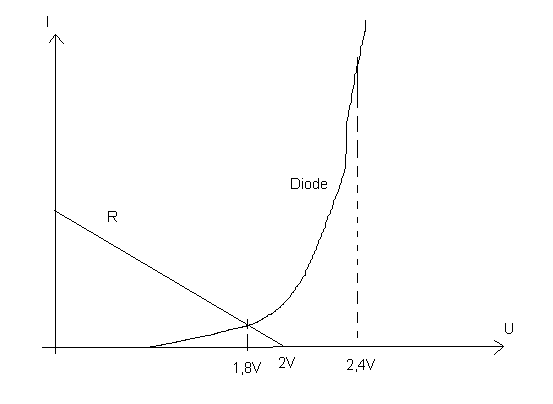

Hallo zusammen! Ich habe hier im Forum nach Eingangsbeschaltungen für ADC-Eingägne zum Überspannungsschutz gesucht. Am öftesten wird hier eine Z-Diode parallel zum ADC-Eingang mit einem Vorwiderstand empfohlen. Ich frage mich aber dabei, ob die Genauigkeit des zu messenden Signals nicht sehr darunter leidet. Z.B. bei einer Z-Diode 2,4 V schaut die U-I-Kennlinie in Sperrichtung etwa so wie unten dargestellt. Natürlich ist die Kennlinie übertrieben flach, sie soll nur das Prinzip zeigen. Wenn dann eine Spannung von z.B. 2V zu wandeln wäre (wie in der Skizze) so teilt sich die Spannung auf den Vorwiderstand und die Diode auf. Am Eingang liegt somit die Spannung an, die im Schnittpunkt der Diodenkennlineie und der Widerstandsgeraden liegt(in der Skizze bei ca. 1,8V). Hätte die Diode eine ideale Kennline (senkrechte Gerade nach oben bei 2,4V) dann wäre das Signal gar nicht verfälscht, aber bei realer Kennlinie ist die Verfälschung doch spürbar genug, wenn man z.B. einen 12-Bit ADC verwendet. Oder sehe ich die Sache falsch?

@ Bernd Besten Dank für deine Tipps! Und an die, die das mit Z-Diode machen: Wie ist es denn, entsteht da keine wesentliche Verfälschung des Messsignals durch die nichtideale Diodenkennlinie? Nehmt ihr Standard-Z-Dioden oder gibt es da welche, die für speziell für diesen Zweck geeignet sind?
noips schrieb: > Wie ist es denn, entsteht da keine wesentliche Verfälschung des > Messsignals durch die nichtideale Diodenkennlinie? Hi, natürlich verfälscht der Sperrstrom (bei der aktuellen Eingangsspannung) das Ergebnis, das trifft allerdings auch für die beiden normalen Klemmdioden zu. Für diese müssen also Dioden mit extrem geringem Sperrstrom verwendet werden, also wohl keine Schottky. Bei Zenerdioden wird man wahrscheinlich nichts Geeignetes finden, das ist daher die schlechtere Lösung. Gruss Reinhard

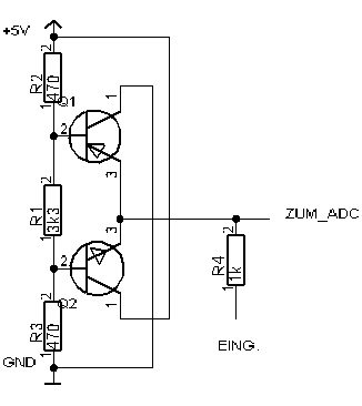

Werden ext. Schutzdioden verwendet, kann man diese auf GND+0,3V und VCC-0,3V vorspannen, um den Eingangsspannungsbereich sicher einzuhalten. Noch besser ist es, Transistoren PNP+NPN für den Schutz zu verwenden, bei denen die Basis um GND+0,5V und VCC-0,5V vorgespannt wird. Die Emitter werden an den Eingang gelegt, die Kollektoren an GND (PNP) oder VCC (NPN). Bei ADCs, die einen Multiplexer integriert haben, sind die eingebauten Begrenzugsdioden in der Regel ungeeignet! Wird eine der Dioden leitend gehalten (Überlast eines Kanals) gibt es deutliches Übersprechen auf die anderen Kanäle.
>Werden ext. Schutzdioden verwendet, kann man diese auf GND+0,3V und >VCC-0,3V vorspannen, um den Eingangsspannungsbereich sicher einzuhalten. >Noch besser ist es, Transistoren PNP+NPN für den Schutz zu verwenden, >bei denen die Basis um GND+0,5V und VCC-0,5V vorgespannt wird. Die >Emitter werden an den Eingang gelegt, die Kollektoren an GND (PNP) oder >VCC (NPN). Habe eine Weile versucht zu verstehen was du meinst, aber bis jetzt ohne Erfolg. Könntest du bitte ausführlicher erklären?

du legst nicht VCC und GND an die externen Dioden sondern GND+0,3V und VCC-0,3V Die Transistoren bilden eien Diode, die auch genauso verwendet wird... siehe auch http://www.elektronik-kompendium.de/public/schaerer/ovprot.htm

Anbei die Schaltung im Prinzip. Zur Sicherheit sollte man nicht den vollen Austeuerungsbereich des ADC nutzen, sondern unten und oben 0,2V Reserve lassen. Noch besser ist es, jedem ADC-Eingang einen RR-OPV als Puffer vorzuschalten. Dieser kann mittelohmig (10k-100k) angesteuert werden. Die Versorgungsspannung wird = Vadc-max gewählt (hier +5V) und kann daher den ADC-Eingang nicht übersteuern. Insbesondere, wenn der ADC mehr als 12Bit auflöst, ist dieser Aufwand nicht übertrieben.
