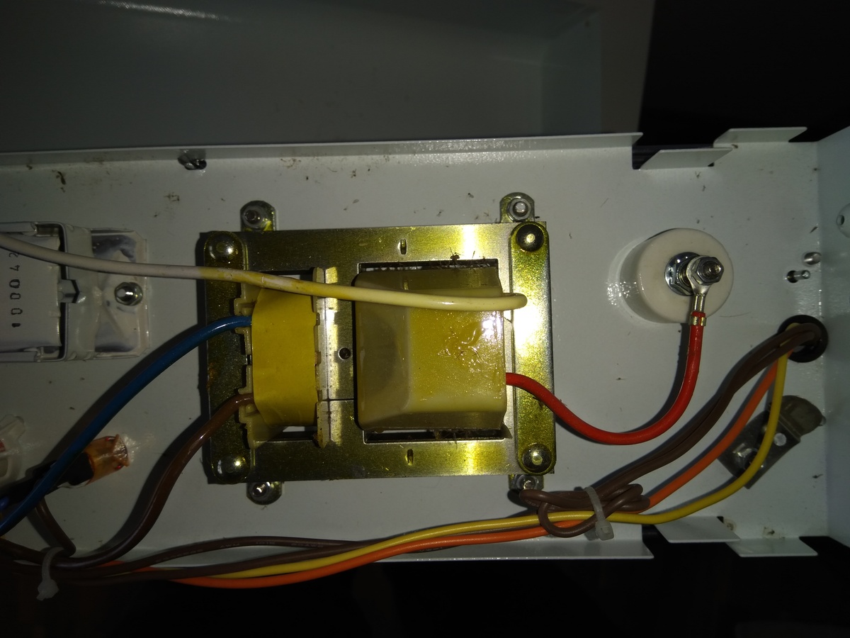

Hallo, ich häng mich hiermal an, weil ich denke, dass ich so direkt leute erreiche die sich mit mückengrills auskennen. Meine Frage: auf dem foto seht ihr mein Gerät mit defektem Trafo. Habe mir jetzt Ersatztrafo bestellt (Made in Germany! ) die beiden Input Kabel sind jedoch beide schwarz. Im Original (Made in Taiwan!) sind diese jedoch braun/blau. Ist die richtige Poolung beim Einbau wichtig? Wenn ja, Wie finde ich bei dem neuen Heraus wie die Poolung läuft? Danke und Petri ;)
Sören V. schrieb: > schwarz. Im Original (Made in Taiwan!) sind diese jedoch braun/blau. > Ist die richtige Poolung beim Einbau wichtig? Eigentlich nicht.
Sören V. schrieb: > Ist die richtige Poolung beim Einbau wichtig? Falls du Polung meinst, die spielt hier keine Rolle, denn du kannst ja auch den Netzstecker umdrehen. Ist also egal. Nur darfst du die Hochspannungsseite nicht mit der Netzseite verwechseln.
Matthias S. schrieb: > Nur darfst du die > Hochspannungsseite nicht mit der Netzseite verwechseln. Was passiert mit der HV-Wicklung an Netzspannung, und wie(so) genau? Ich würde den Leerlaufstrom sehr niedrig ansetzen, was gibt's noch? [Die entstehende (dann vermutlich Klein-) Spannung an der (original) Netzwicklung sollte (außer fehlender Funktion) kein Problem ergeben?]
