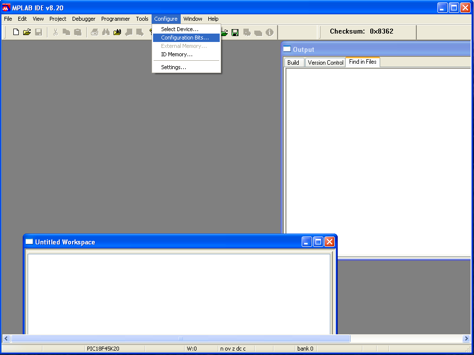

Möchte 16F722 über MPLAB Vers 8.40 und PICKit programmieren.
Wer kann mir helfen ????????.
Nachfolgend mein Code.
Ich möchte alle 3 Ports mit 8 Bit als Ausgänge schalten.
Daran habe ich über Treiber LED's angeschlossen. Keine LED leuchtet.
Beim MPLAP hab ich als Device 16F722 aktiviert.

von Willlixx23 (Gast)
Hallo Michael,
_INTOSC war 2X, hab ich übersehen und geändert. MLCR ist High. Richtig
bemerkt,es bleibt die config als Fehler übrig.
Hab die Zeile Config im Quell-Code eleminiert. Dann kam beim Laden ins
PICkit die Meldung 'kein Konfigurationswort im Code'(sinngemäss).
Obwohl ich über 'Configure' ... 'Configurations Bits sets in Code'
das Häkchen gemacht habe, hat MPLAB die eingestellte
Konfigurationseinstellung überhaupt nicht übernommen. Da scheint der
Fehler zu liegen.
Wie machst Du Deine Einstellungen ?
Hallo Michael,
so lautet die exakte Fehlermeldung von PICkit wenn ich die über
Configure ...
gesetzten Einstellungen in den Hex-Code des MPLAB angeblich übernommen
habe
und die Config im Quellcode eliminiert ist.
Warning: No configuration in hex file
In MPLAB use File-Export to save hex with config
Hast Du eine Vorstellung wie ich das Problem beseitigen kann ?

von Michael L. (michaelx)
Willlixx23 schrieb:
> Hallo MIchael,
> das habe ich in der Zwischenzeit auch gemacht, aber das Ding will keine
> LED leuchten lassen.
> Meine config sieht mittlerweile so aus:
> __config _CONFIG1, _DEBUG_OFF & _PLL_EN & _BOR_OFF & _CP_OFF & _MCLR_DIS
> & _PWRT_EN & _WDT_OFF & _INTRC_OSC_NOCLKOUT & _VCAP_DIS
> mit gesetzten 'Configure ...' im MPLAP
'_VCAP_xxx' gehört nicht zu _CONFIG1 sondern zu _CONFIG2
(Spielt zwar hier keine Rolle, weil mit _VCAP_DIS kein Bit verändert
wird, aber für später und zur Info für Nachnutzer.)
Mein Tipp zum Config-Wort: Immer im Code definieren und niemals in der
MPLab-Oberfläche einstellen.
(Dein Post vom 19.01.2010 00:16)
Der eingefügte Code-Schnipsel ist leider falsch:
bsf     STATUS,RP0   ; zurück zu Bank 0
die Zeile muss so lauten:
bcf     STATUS,RP0   ; zurück zu Bank 0

Habe mir nicht alles nun durchgelesen, nur zur Frage wie ich das
Codewort setze:
Ich mach das über das Menü "Configure->Configuration Bits...", vgl.
Screenshot. Hab mich daran gewöhnt aber es ist auch immer
Geschmackssache.
> Codewort setze:
> Geschmackssache.
Das finde ich deswegen blöd, weil bei vielen PIC-Projekten nur 1
ASM-File im Umlauf ist. Da ist es einfach praktischer, die Configuration
Bits mit im Code zu definieren. So kann nichts verloren gehen, ja man
kann sogar im Code darauf zugreifen (für Parametrierung und bedingte
Übersetzung).
von Michael (Gast)
Ja sicher, zur Weitergabe ist das natürlich nix. Ich muss meine Files
(schreib nur wenig in ASM, mach fast nur C ;)) nicht weitergeben,
deshalb genügt mir das so.
Hallo Michael,
habe das auch über Configure  ...gemacht, wie sceenshot. Musste im
Quellcode aber trotzdem Config aufführen sonst hat es nicht
funktioniert.
Hallo Willi,
wenn Config im Quellcode, dann über den Configure-Dialog vorrübergehend
überschreibbar, wenn nicht im Quellcode, dann auf jeden Fall den Haken
raus, und manuell einstellen. Nichts durcheinanderbringen. ;-)
Hallo Michael,
ja, so hab ich es gemacht, es funktioniert alles einwandfrei. Die
BCD-binär Wandlung für die kompletten 8Bit habe ich gestern auch
fertiggestellt. Es funktioniert alles wie gewünscht.
Vielen Dank
Wilfried
