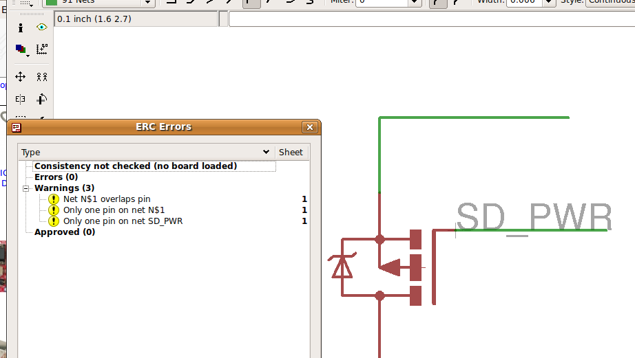

Ich wollte eigentlich nur die Leitung oben an den Transistor
anschließen, aber selbst wenn ich einen Junction-Punkt-Setze, sagt der
ERC immer noch "Wire überlappt Pin". Warum? Angeschlossen ist ja, ich
bekommen entspr. Luftlinien auf dem Board (das hier ist nur ein
Ausschnitt)
Ich hoffe, die Datei wird nicht gelöscht.. wie soll ich das sonst
demonstrieren..?

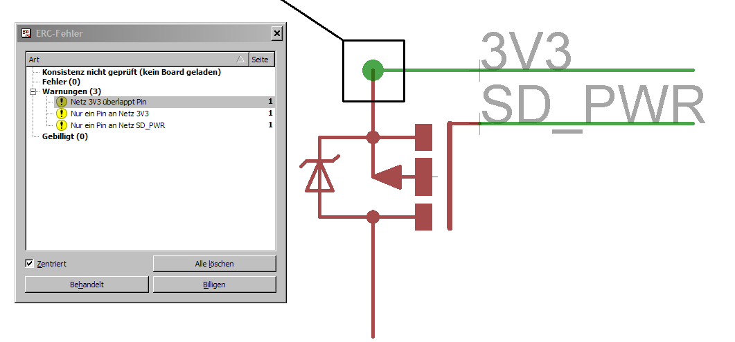

von Klemm (Gast)
Es ist nicht das falsche "Bildformat" - ich habe die Datei mit Absicht
als Eagle-Datei hier reingesetzt, damit man das Problem in Eagle sehen
kann. Dann sieht man auch gleichzeitig, dass die vorgeschlagene Lösung
nicht funktioniert.. (zumindest bei mir nicht)
Ich hab schon viele wirklich überlappte Wires und fehlende Verbindungen
mit dem ERC gefunden.. aber das hier ist irgendwie anders.
Anbei nochmal für die "Bildergucker"

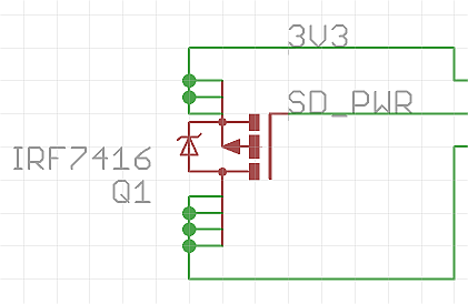

von Uwe .. (uwegw)
Lass dir mal den Layer "Pins" anzeigen. Dann siehst du, dass es in
Wirklichkeit 3 bzw 4 Anschlüsse sind. Das liegt daran, dass man in Eagle
nicht einen Anschluss im Symbol mehreren Pins im Package zuweisen kann.
Darum muss man hier alle Drain bzw Source getrennt anschließen.
Dein Problem hat damit allerdings (wahrscheinlich) nichts zu tun, das
müsste eigentlich so gehen. Es klappt bei mir, wenn ich die Leitungen
zur Seite wegführe.
von Ralf (Gast)
> zur Seite wegführe.
Doch, weil ich basierend auf dem Bild:
Beitrag "Re: Eagle: Warum "Wire überlappt Pin"?"
vermute, dass einfach mehrere Pins auf den gleichen Koordinaten
liegen...
Ralf

von Jörn P. (jonnyp)
Klemm schrieb:
> ah ja.. also gut. Dann weiß ich jetzt warum und "billige" die Meldung
> einfach. danke.
Kannste natürlich machen. Imho ist die Lib einfach falsch, denn source
bzw drain bestehen aus 3 bzw 4 pins, aber es wird jetzt nur jeweils 1
pin verbunden.
Schau mal das Beispiel von uwegw und ändere die library entsprechend ab
(besser in eigener lib).
Manchmal ist es hilfreich die Pins layer 93 sichtbar zu machen ;-)
Uhu Uhuhu schrieb:
> Solange die alle im Package richtig herausgeführt sind, ist alles in
> Ordnung.
Wohl nicht so ganz, denn das bedeutet noch lange nicht, das sie auch
angeschlossen sind. Bei eagle ist pin gleich pad und im symbol ist auf
Anhieb nicht ersichtlich das für drain/source mehrere Anschlüsse im .sch
erforderlich sind, damit die auch im .brd angeschlossen werden. (Es sei
denn, der pin-layer ist eingeschaltet, damit man es sieht, aber selbst
dann haut es nicht hin). Vermutlich hat sich der Konstrukteur gedacht,
das ein einzelnes SO8-Bein wohl etwas miekrig für 10A Strom ist ;-)
