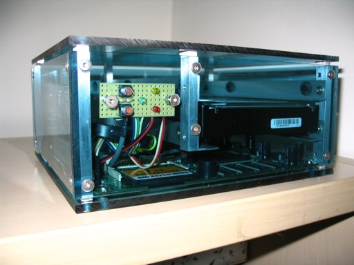

von Dieter (Gast)
BrainHunter schrieb:
> ich besitze seit kurzem ein Alix.1D und komme mit Notebookfestplatte
> nicht über die 10W raus.
In was für ein Gehäuse hast du das System eingebaut ?
