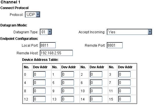

von Andy H. (vinculum) Benutzerseite
Hans schrieb:
> Dies ist dadurch möglich, dass man in Mode 0 das Startbyte (0x02), dann
> vier Byte IP und zwei Byte Länge des Datenpaketes voranstellt. Im
> Gegenzug wird ein solcher Header auch eintreffenden Paketen
> vorangestellt.
> Wieso Lantronix das nicht dokumentiert ist mir schleierhaft.
Mir auch. Der ganz UDP Kram ist nicht dokumentiert, macht es aber
besoners einfach. Ist der Device Address Table dafür nicht auch
irgendwie nutzbar? Der Rest funktioniert bei mir wie im Bild.
Da ich im Bereich Netzwerk TCP/IP bzw. UDP nicht so bewandert bin, hätte
ich gerne gewußt, was die im Bild gezeigten Adressen und Ports
eigentlich bedeuten. Die Adresse ist der Host, der angesprochen wird,
wenn man keine IP + Länge voranstellt?!? Ich würde hier erwarten, dass
Die IP + Länge immer(!) angegeben werden muß... Und was bedeuten die
Ports - warum gerade 8801?!?
Noch etwas zur Hostverbindung: Ich habe mal UDP eingestellt und da hat
der virtuelle COM-Port den XPort nicht mehr erreicht. Auch der
device-manager schien nicht mehr zu funktionieren... Kann ich den
virtuellen COM-Port auf dem PC irgendwie weiter nutzen, falls ich den
XPort im UDP-Mode 02 betreibe?
atomi schrieb:
> UDP Broadcast würde mich auch interessieren! Wie genau funktioniert das
> eigentlich bzw. was man da einstellen?
Eigentlich müsste es reichen als Zieladresse aaa.bbb.ccc.255 anzugeben.
Manche router und manche switches lassen das aber nicht durch.
von rainer (Gast)
Meinst Du, ich nehme als Adresse in der Erweiteruzng (die oben
beschriebenen 7 Bytes mit Datagrammtyp: 0x00) der seriellen Daten
einfach aaa.bbb.ccc.255 als Adresse?
Oder geb' ich in der Maseke Datagrammtyp 01 und ind der Adresstabelle
unten dann bei 1. aaa.bbb.ccc.255 ein.
Local Port  Remote Port  Remote Host usw. was gehört dahin, oder kann
man das schlicht vergessen?
Protocol - UDP
Datagram Type 01
Accept incoming = YES (Daten empfangen =JA)
Local Port = 12345 (Der Port auf dem Daten empfangen werden)
Remote Port = 12345 (Der Port an den Daten gesendet werden)
Remote Host = 123.456.789.255 (Broadcast-Adresse)
Den einzelnen Xports vergibtst du dann Adressen im Bereich
123.456.789.1
...2
...3
usw.
Das machst Du im Menüpunkt "Server" bei IP-Address. Mske 255.255.255.0
Gateway ist egal, solange kein Router eingebunden ist.
So müsste es klappen meine ich
