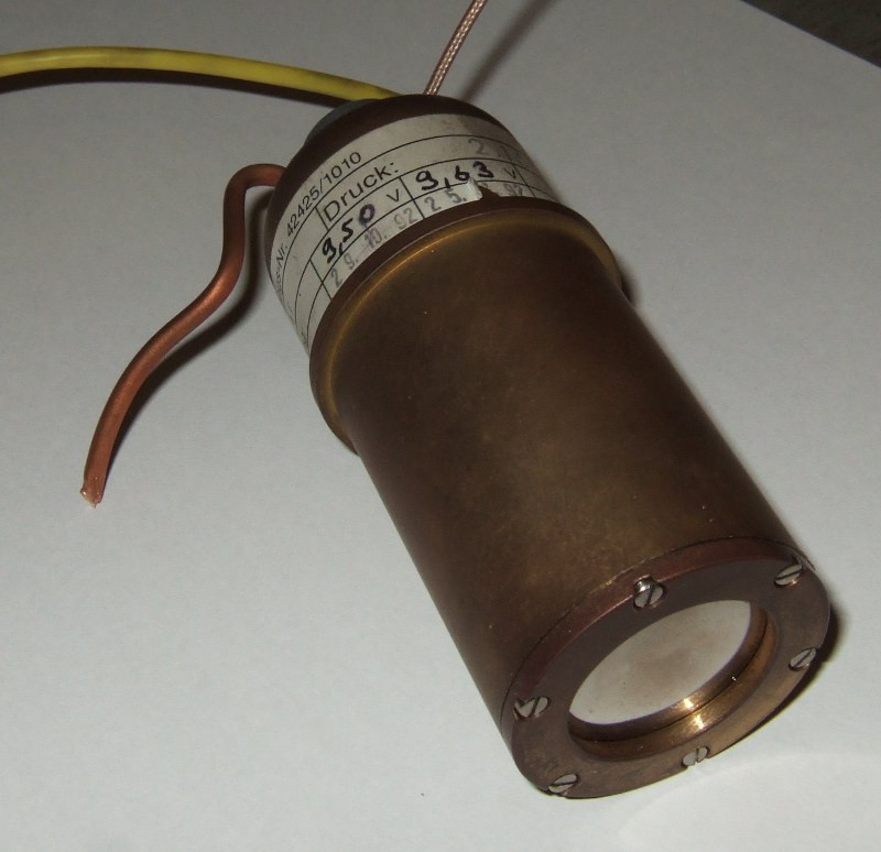

Hallihallo,
ich hab hier grad den Keller aufgeräumt und dabei ein merkwürdiges
Zählrohr o.Ä. gefunden. Fotos dazu sind angehängt.
Das Ding ist 10cm lang, aus Messing und hat 2 Elektroden (Gehäuse und
innen-Elektrode)

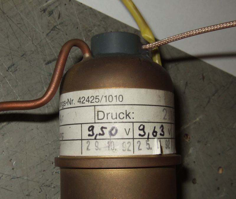

Gemäss Etikett war da Argon mit 2.15 Bar drin. Dann noch ein Vermerk
"Spannung" mit Werten von 9.5V (29.10.1992) und 9.63V (25.11.1992) Wobei
die Daten wohl für das Messdatum stehen.

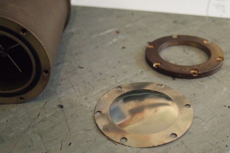

An der Vorderseite ist das Rohr mit einem dünnen, konvexen, glänzenden,
flexiblem (Metall?)Plättchen abgedeckt.

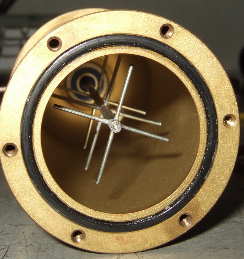

Im Innern ist die eine Elektrode als eine Art "Tannenbaum" geformt,
wobei der verwendete Draht relativ dick ist.
Was ist das? Wozu wurde es verwendet? Vielleicht weiss das ja jemand...
Ich vermute, es diente zur Detektion Elektromagnetischer Wellen, nur
gibt mir der Aufbau Rätsel auf... (Argon, Überdruck, dicke
Innenelektrode, Angabe von 9.5V)
Und nein, es ist kein Flux-Kondensator... -.-   ;-)
Gruss
Mario

Schade, daß dus zerlegt hast. Damit ist die Gasfüllung zum Teufel.

@Uhu - ja, ich hab mich immer zurückhalten können mit der Zerlegung,
doch heute hats mich gepackt und ich wollte unbedingt wissen, wie es
drinnen ausschaut...Für mich hatte das Ding eh keinen praktischen Nutzen
mehr, erst recht nicht, wenn man nicht weiss, was es macht.
