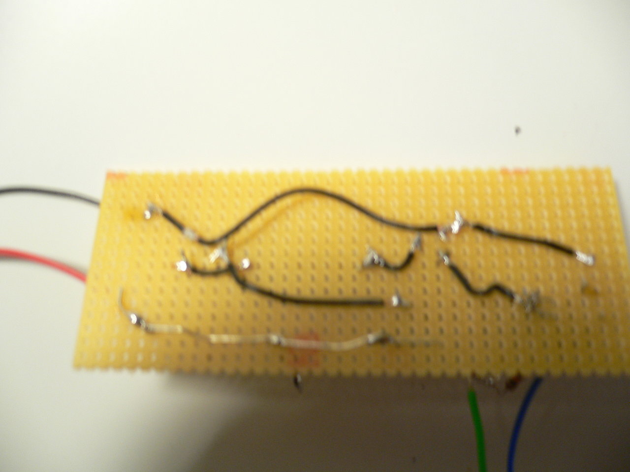

ich habe heute nach diesem Schaltplan ein Weidezaungerät gebastelt:
http://home.berg.net/opering/projekte/28/index.htm
Ich hatte alle Bauelemente, ausser den Transistor BDX53 und den Elkos.
Anstelle des BDX53 habe ich einen TIP50 genommen.
Als Kondensatoren dienten 2 Hochspannungskondis. Einer besitzt 1,2 nF,
der andere 9,4 nF. Wenn ich 12V auf die Leitung gebe bekomme ich auf der
anderen Seite auch 12V. Doch leider handelt es sich nicht um die
versprochenen 5Hz, welche man benötigen würde um den die Volt im Trafo
hochzuspannen, geht ja nur mit Wechselstrom.
Liegt es an den Teilen oder funktioneirt diese Schaltung nicht?
mfg Kurt

Der BDX53 ist ein Darlington-Transistor. Wahrscheinlich schafft deine
Schaltung nicht, den TIP durchzusteuern.
MfG Spess
1.
Der Orginalschaltplan verwendet KApazitäten im uF Bereich, du verwendest
welche im nF Bereich. Deine Kondensatoren haben also 1/1000 der
Kapazität der original Schaltung.
--> Was läßt dich vermuten, daß die Bauteiledimensionierung UM DEN
FAKTOR 1000 keinen Einfluß auf die Schaltung hat, NEIN, sogar "noch
besser Hochspannung erzeugen (kann)" ?
2.
Deine Ersatz-Transistoren sind nicht Typengleich. Der eine Typ ist ein
Darlington.
Naja, imemrhin haben alle deine verbauten Transistoren 3 Beinchen
(sofern du denen keins ausgerissen hast)
3.
Hast du den Hinweisen mit den BILDFORMATEN nicht gelesen oder nicht
verstanden?
--> Tip: Du kannst deine Bilder, bevor du da 1.8 Mega-Bytes an
unscharfer Lochrasterplatine hochlädst, mit dem kostenlosen Programm
Irfan Viewer auf 27 Kilo-Bytes (also um den Faktor 1/66)
runterschrumpfen.
Zur Strafe lädst du dir jetzt diesen Thread auf dein Internetfähiges
Handy runter, und zwar das dicke Bild mit 1.8 MB (und Transferkosten von
10 ct/100 Kbyte). Und dann überlegst du dir, warum es gegebenenfalls
zweckmäßiger ist, statt dessen das Bild mit den 27 Kbyte runter zu laden

Der TIP50 ist kein Darlington, und wenn du den BDX53 schwer beschaffen
kannst, dann bau dir den Darlington selbst:
Schalte vor den TIP50 einen geeigneten gängigen NPN-Kleintransistor in
Darlington-Konfiguration.
Die Bauteilbemessungen in einer Elektronik sollten schon stimmen. Da
kann man nicht irgendwas nehmen, was optisch so ähnlich wie ein
benötigtes Teil aussieht.

Hochspannungskondensatoren erzeugen keine Hochspannung, sondern können
welche ab.
Deine Schaltung arbeitet mit einer Spannung von riesigen 12V. Mehr wird
primärseitig am Trafo auch nicht ankommen. Du brauchst also keine
Kondensatoren die Hochspannung abkönnen, sondern nur welche die 12V
(besser 16V) abkönnen.
Deine Schaltung ist eine sogenannte astabile Kippstufe, also ein
Zeitglied. In Zeitgliedern sind die angegeben Bauteilewerte immer
einzuhalten. Lediglich in Spannungsteilern (andere Werte, gleiches
Verhältnis) oder bei Abblockkondensatoren kannst Du andere Werte
(Spannungsfestigkeit muss eingehalten werden) verwenden - in Grenzen
zumindest.
PS: Es gibt sicherlich auch noch andere Fälle, wo man ohne weiteres
andere Werte einsetzen kann, hier aber nicht.
Weiterhin ist Transistor nicht gleich Transistor. Auch wenn es das
gleiche Gehäuse mit der gleichen Pinzahl ist, müssen die Werte nicht
gleich sein.
Gut, in Deinem Fall kannst Du jeden NPN-Transistor (auch Darlington)
nehmen, der 12V mit den angegebenen 1A vertragen kann.
Moment, mir fällt gerade auf, dass die o.g. Webseite von 6V schreibt,
nicht von 12V. Das ist hier zwar nicht so tragisch. Bei anderen
Schaltungen kann das tödlich sein (nicht unbedingt für doch, aber
sicherlich für die Bauteile).
Also für die Zukunft merken. Bauteileangabe in Schaltplänen haben einen
Sinn. Nur bei wenigen Bauteile ist der Wert nicht tragisch. Um hier aber
andere Werte zu verwenden, musst Du wissen warum.

Wobei die in der Bauanleitung angegebene Frequenz nicht stimmt. Es
müßten ca. 10Hz sein. Mit den von dir geänderten Werten erhältst du ca.
11,3kHz.
