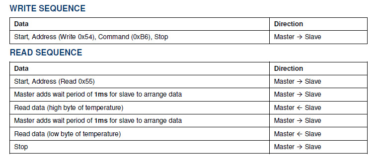

ich versuche in Bascom einen Sensor auszulesen.
Das Datenblatt schreibt zum Auslesen die Sequenz wie im Screenshot vor.
Mein Code:

Es kommt aber immer nur der gleiche Wert raus (219.729)
Kann mir jemand sagen, was ich falsch mache?
Danke!

Das Verhalten ist aufgetreten, seitdem der Hersteller folgende Änderung
hinzugefügt hat:
The I2C hardware module was change with respect to the SCL “latch-up”
issue. The
modified I2C module will not pull down SCL to signal the master to wait
for calculation of
data anymore. Therefore the master has to add wait times to ensure that
the slave will be
able to organize the data.
For standard data transmission (like reading temperatures) 1ms of time
is sufficient for
the slave to arrange the data.
Kommt Bascom´s i2crbyte damit irgendwie nicht klar?
