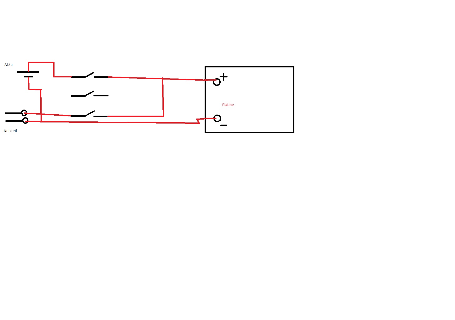

Hallo Liebe Leute, meine Frage an Euch: Ich brauche einen Schiebeschalter, der mir 2 Spannungsquellen schalten kann (siehe Anhang). Für mein Projekt möchte ich die Schaltung wahlweise über einen Akku betreiben oder über ein Netzteil. Welchen Schiebeschalter muss ich da verwenden? Habe irgendwie keinen passenden gefunden. (4x Ein/Ein?) Am Liebsten wäre ja auch noch eine dritte Stellung, wo quasi "AUS" ist. Also Stellung 1 Akku, Stellung 2 "AUS", Stellung 3 Netzteil. Muss ich das so schalten, oder kann ich die Minus-Pole von Akku+Netzteil zusammenschließen, sodass ich nur den Plus schalte? Aber ich glaube nicht, oder??? :-) Wäre dolle dankbar über eine Antwort!!! Liebe Grüße Sascha.
minus kannst du zusammenklemmen, + schaltest du mit einem Umschalter (evtl. mit aus-Stellung in der mitte)
Du brauchst einen Schalter EIN-AUS-EIN. Üblich und leicht erhältlich sind hier Kippschalter... Es ist nicht nötig, beide Leitungen (+ und GND) umzuschalten. Vcc allein reicht völlig aus.
http://www.reichelt.de/?ACTION=3;ARTICLE=19977;PROVID=2402 geht, aber die - Leitung musst du nicht trennen. Dann tut's auch http://www.reichelt.de/?ACTION=3;ARTICLE=19975;PROVID=2402 (wenn deren Strombelastbarkeit ausreicht)
Hui schonmal danke für die Antworten! Also Minuspole können zusammen, ja? Ist es so richtig, wie im Anhang??? Also die Mittelstellung würd ich schon gern haben...also brauche ich ein Ein - Aus - Ein - Schiebeschalter...richtig ja? Kann ich den nehmen: http://www.ts-audio.de/pr_ETT1323250.html Danke an alle! Grüße Sascha.
Den kannst du nehmen, die Verdrahtunhg ist allerdings anders, eine Seite ist beim Schalter ungenutzt. Schalter +-----------------+ +--------+ | o||o--+ | | Batterie o||o-----+ Gerät | o o--+ | +-----------------)--+--------+ | | +-----------------+ | | | Netzteil | | | +--------------------+ Schiebeschalter mit Mittelstellung sind aber extrem unergonomisch zu bedienen, selbst Kippschalter taugen wenig.

> Sind die nicht von links nach rechts durchkontaktiert??? Nein. > Ist in deiner Zeichnung überhaupt eine Mittelstellung vorhanden??? Das ist eine mechanische Frage des Schalters, keine elektrische. Ich habe die 6 Kontakte auf der Unterseite des Schalters gezeichnet. 3 davon werden nicht angeschlossen.

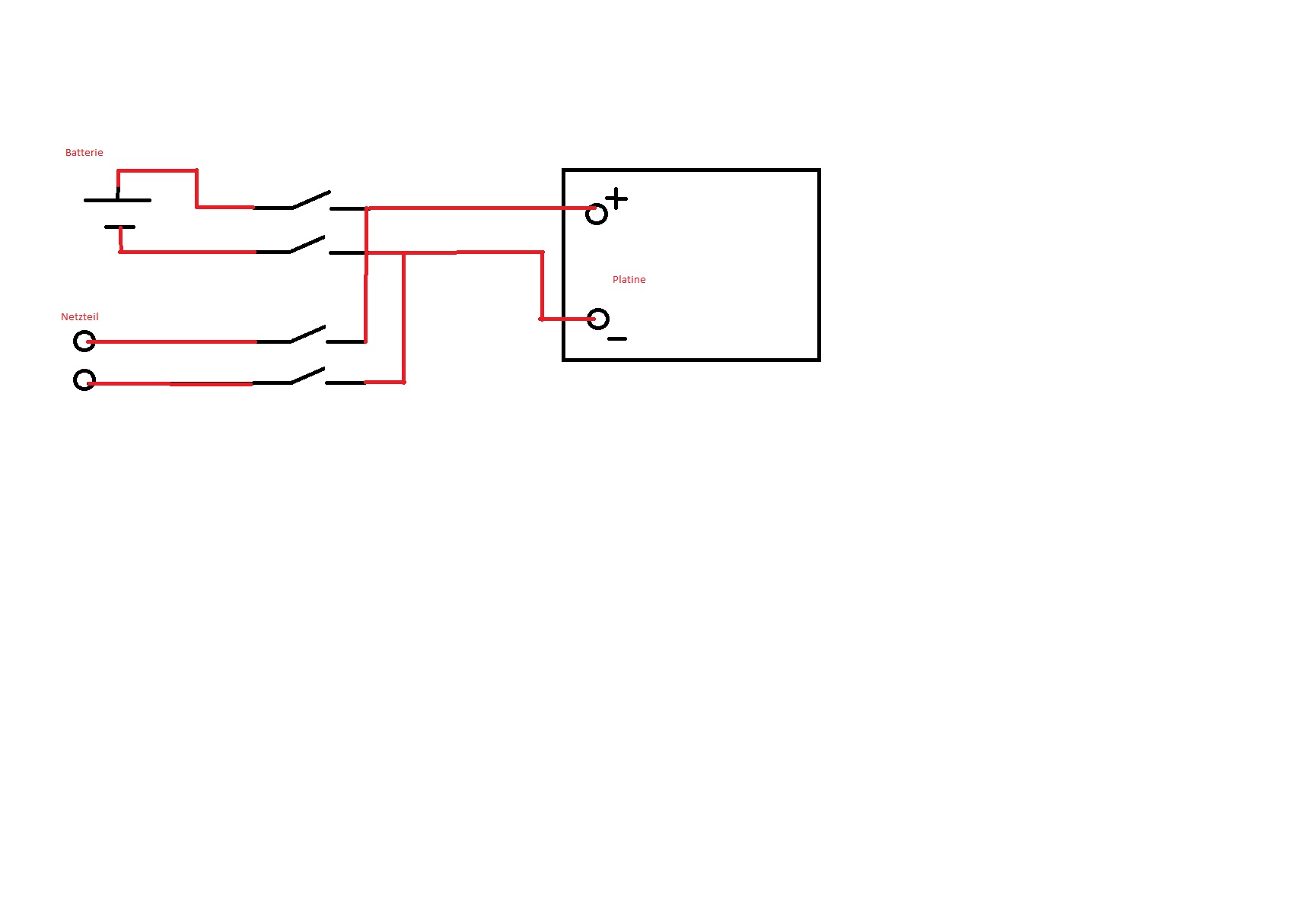

Sorry für meine "Bescheidenheit", aber da ich so einen Schalter noch nie in der Hand hatte, find ich das unverständlich. Habe ich in dem Gehäuse nicht 3 Schalter? Mit jeweils einer Schalterstellung ist jeweils ein Schalter geschlossen? Ich habe meine Gedanken mal wieder gezeichnet ;-)))
< Habe ich in dem Gehäuse nicht 3 Schalter? Mit jeweils einer
Nein.
Hmmm...womit ich noch nicht klar komme ist mit der Mittelstellung...die ist mir nicht ersichtlich! Weil nach deiner Zeichnung hab ich nur 2 Schalterstellungen...die Skizze verstehe ich schon so wie sie ist...nur die 3 Stellungen, EIN-AUS-EIN, sehe ich nicht.
Dankeschön für deine Mühe MaWin !!! Werde mir den Schalter nun bestellen!!! Schönes Weekend!
