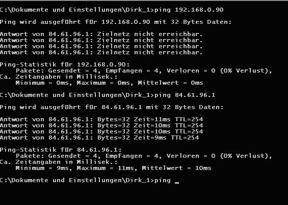

von Dirk (Gast)
Leider bekomme ich mit der gelieferten Software keine Verbindung hin.
Hier mal mein ping im Anhang, woher kommt 84.61.96.1, ist das die ip,
die das Board zugewiesen kekommen hat.
von Hc Z. (mizch)
Nein. 84.61.96.1 ist aus dem Netz von Arcor.  Ich vermute, dass Du bei
Arcor bist und diese Adresse Deinem Router zugewiesen wurde.
Der Router meldet, dass das Zielnetz nicht erreichbar sei, wenn Du einen
Ping mit der Adresse des Net-I/O machst.  Demnach wäre Dein Netz zuhause
nicht 192.168.0.  Du solltest deshalb dem Pollin-Board über die serielle
Schnittstelle eine Adresse aus Deinem Netz zuweisen (oder den Router
umstellen).  Welches Zielnetz das ist, verrät Dir z.B. das Menü Deines
Routers. Die Chancen sind recht hoch, dass es 192.168.1 ist (dann wäre
die Board-Adresse z.B. 192.168.1.60), ältere Fritzboxen hatten mal
192.168.178.
von Dirk (Gast)
Hallo Hc, mein Router hat 192.168.1.1 Habe die ip (AVR Board) von
192.168.0.90 auf 192.168.1.90 umgeschrieben, jetzt geht es!
Stimmt es ist Arcor,
Danke Dir
Dirk
