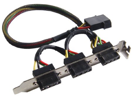

warum nicht so ??? http://www.caseking.de/shop/catalog/product_info.php?cPath=32_441&products_id=1877 Gruß Michael
weil das genau 9euronen zu viel kostet, die internen stromkabel ausserhalb des pc's verdammt unhandlich sind und man die 12V leitung meist sowieso nicht braucht
