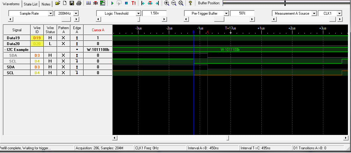

ich habe hier ein ärgerliches Problem mit einem Mega8 als I2C Master.
Und zwar würde ich gerne einen TVP7000 als I2C Slave ansteuern, bekomme
aber kein Ack zurück, weshalb ich das Timing mal genauer nachgemessen
habe.
Dabei bin ich zur Erkenntnis gekommen dass die Hold Zeit zu kurz ist.
Diese ist im Datenblatt mit 0.9us bei einer 400kHz Clk angegeben. Wenn
ich nachmesse komme ich aber nur auf 450ns.
Jetzt dachte ich, ok nehmen wir mal nur eine 100Khz Clk - leider bleibt
die Hold Zeit dabei konstant...
Was mich daran wundert ist dass diese Problem doch schon öfter
aufgetreten sein müsste, wäre es ein allgemeines der AVR I2C
Implementierung. Daher meine Frage: ist das überhaupt ein Problem? Kann
man die Zeit irgendwie verlängern? ...

von Bernhard R. (barnyhh)
Die maximale Holdzeit beträgt 0,9us; die Holdzeit darf beliebig kürzer
sein als diese 0,9us, nämlich minimal 0ns. 450 ns liegt also im grünen
Bereich.

von spess53 (Gast)
Hi
>Der Dateianhang scheint aus einem Simulator zu stammen. Gelegentlich
>haben diese Tools Bugs, während der reale Controller den nicht hat.
Nö. Logicport LA.
MfG Spess

von Peter D. (peda)
Nö ist sie nicht.
Z.B. im Datenblatt des bekannten DS1307 bei 100kHz:
Holdtime: >0ns
Setuptime: >250ns
D.h. die Daten können gleichzeitig mit SCL = 0 wechseln und müssen
mindestens ab 250ns vor SCL = 1 stabil sein.
Peter
von Gast XIV (Gast)
Die Clock timings sehen doch gut aus.

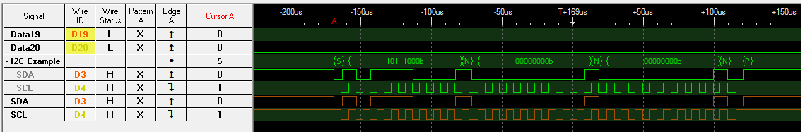

von Nicht B. (florian01)
nein ich habe auch gröber gesucht als an Pin 57. Im Anhang die komplette
I2C Messung.
Ihr sehr dass als Adresse die 0b10111000 übertragen wird. Laut
Datenblatt ist diese auch 0xB8 für schreiben und 0xB9 für lesen sein
soll. Passt also meiner Ansicht nach.

von Gast XIV (Gast)
Wenn da alles richtig ist bekommst du auch ein Ack. Das stellt der
Intronix nach meiner Erfahrung zu 100% richtig da.
Eingrenzen ist das Zauberwort für systematische Entwicklung
Hak evtl. also erstmal diese Liste ab
http://www.i2c-bus.org/common-problems/
Dann!
Eine Adress $Bx gibt es bei 7 bit I2C nicht.
Die Adressen sind 7 Bit (alles über $7F existiert nicht) um ein Bit
Richtung MSB verschoben und um das schreib-lesekommando ergänzt
http://www.i2c-bus.org/addressing/
Evtl liegt da der Hase begraben
erstmal zur Adresse:
Ja das ist mir klar dass diese nur 7bit lang sein darf. Im Datenblatt
ist die aber als 8bit Wert angegeben daher habe ich oben 0xB8 bzw. 0xB9
geschrieben. Ich habe dazu auch das Adressbyte "uninterpretiert" mit
0b10111000 angegeben.
Im Datenblatt ist es zudem noch Bitweise aufgelöst angegeben. Und dort
steht auch S 10111000 ACK, also genau das was ich gemessen habe...
Die Liste werde ich durchgehen! Vielen Dank!
Grüße
Florian

zwischen 5V und 3V shiftet. Alle geposteten Messungen habe ich
selbstverständlich auf der 3V Seite vorgenommen!
Jeweils 3.3V selbstverständlich!
Wie gesagt, nimm einen anderen i2c Baustein und teste es damit.
Irgendein EEPROM wirste ganz sicher in deiner Wohnung finden.
von Gast XIV (Gast)
Das widerspricht sich mit
> Den Glitch Versuch habe ich eben gemacht. Zwischen Vth = 0,75V
Sollte theor. dann wesentlich weiter runtergehen. Deine Vil schwelle ist
~ 0,2V. (Unter vorbehalt: Hab selbst aber nur 5V I2C am laufen)
von Peter D. (peda)
> Gibt es eigentlich eine Möglichkeit das automatisiert zu
> machen? War doch etwas nervig
Einfach eine Schleife für alle 127 Adressen:
Start, Adresse, ACK testen, Stop.
Mache ich z.b in einem Gerät so.
Anhand der erkannten Module entscheidet dann die Software, als welches
Gerät sie arbeiten muß.
In Deinen Bildern ist eindeutig, daß sich Dein Slave tot stellt.
Also entweder ist die Adresse falsch oder der Slave ist kaputt oder
falsch angeschlossen.
Manche ICs benötigen auch einen Takt (Quarz), um zu arbeiten.
