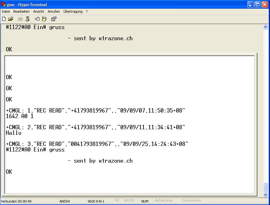

Ich habe ein Problem. Ich arbeite mit einem Microcontroller PIC18F6622
und einem GSM Modul von Mipot. SMS versenden funktioniert aber SMS
auslesen und Auswerten geht nicht. Ich kommuniziere über die
UART-Schnittstelle(Rx und Tx). SMS auslesen sollte so funktionieren
("AT+CMGL"). Mit dem PIC sollte der Befehl gets(Antwort_GSM);
funktionieren, jedoch bleibt das System immer hängen. Wenn das GSM Modul
viu PC kommuniziert wird, funktioniert es Perfekt. SMS können ausgelesen
werden!

Dies ist die Funktion welche SMS lesen soll:
void read_sms(void)
 printf("%c",escape);
 delay_ms(200);
 puts("");
 delay_ms(400);
 puts("AT");
 delay_ms(400);
 puts("AT+CMGF=1");
 delay_ms(400);
 puts("AT+CMGL");
 gets(Antwort1);
 lcd_gotoxy(0,0);
 printf(lcd_putc,"Nachricht:");
 lcd_gotoxy(0,1);
 printf(lcd_putc,"%s",Antwort1);
Die Nachricht soll in der Variable Antwort1 gespeichert werden. Das
Programm bleibt jedoch am gets(Antwort1); Befehl hängen..

von Matthias (Gast)
@ Stephan: nach "AT+CMGF=1" schickt mir das GSM ein "OK"
@ Peter Z.: mit dem Befehl puts(); wird anschliessend automatisch ein CR
und LF angehängt!
Was ich auch Probiert habe ist: Der PIC schickt die Befehle an das GSM
Modul und das GSM schickt mir die Antwort an den PC. Dies scheint
Problemlos zu funktionieren!!!
von Matthias (Gast)
So sieht das aus was ich vom GSM erhalte!

Es ist ja wohl so, dass mit dem PC nach "AT" bzw. "AT+CMGF=1" ein "OK"
zurückkommt, nur nach dem "AT+CMGL" nicht. Ich vermute daher eher, dass
es an der wesentlich längeren Antwort nach "AT+CMGL" liegt.
Hyperterminal und Konsorten haben ja üblicherweise einen Puffer
eingebaut, der beim PIC nicht vorliegt bzw. hier nicht programnmiert
ist. Ich schätze mal, dass das ein Problem mit der Compilierung des
C-Codes ist, evtl. wird RCIF im Register PIR1 nicht (richtig) abgefragt
o.ä. oder der Code braucht woanders sehr lange.

von Harald N. (harald_)
> Wie läuft der Handshake, über RTS/CTS oder gar nicht? Bei letzterem muss
> RTS/CTS beim GSM-Modul verbunden werden. Der PC bedient das nämlich.
Im AT Command Mode werden kein Handshake unterstützt. AT+CMGL führt
dazu, dass das GSM Module alle SMS im Speicher auf einmal sendet. Da hat
der kleine PIC dann viel zu tun und wenn es dumm läuft, dann reicht das
RAM nicht aus.
Ich empfehle oft den New Message Indikator NMI. Mit dem Zusammenspiel
aus AT+SMP und AT+NMI kann man das Verhalten bei eingehenden SMS
beeinflussen. Man bekommt dann +CNMI (plus Nummer des Speicherplatzes
der SMS). Die SMS steht nicht immer auf Platz 1. Die SMS wird dahin
geschrieben wo ein Platz frei ist.
- Platz X lesen
- Platz X löschen
- Mit AT+CMGL prüfen ob der SMS speicher wirklich leer ist. Wenn nein
dann weitere SMS einlesen und löschen.
Um AT+SMP und AT+NMI voll auszureizen, muss man leider SMS im PDU Mode
verstehen. Der PDU Mode ist nicht ganz so einfach zu verstehen.
http://www.gsm-modem.de/sms-pdu-mode.html
Das Lesen kann auch mit AT+CMGL erfolgen, aber dann sollte man nach dem
Lesen der ersten SMS aufhören, diese bearbeiten und dann AT+CMGL
wiederholen bis der Speicher wirklich leer ist.
von Andreas F. (aferber)
Das Problem ist ganz einfach, dass du die Antworten der Kommandos vor
dem AT+CMGL nicht einliest (das "OK\r\n"). Daher ist direkt nach dem
Senden des AT+CMGL noch das letzte Zeichen der letzten Antwort im
Empfangsregister des UART, das ist ein "\n", dein gets() liest dieses
als erstes Zeichen, erkennt ein Zeilenende, und liefert dir einen leeren
String zurück.
