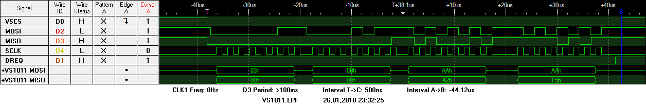

ich bin gerade dabei mit meinem VS1011 warm zu werden. Soweit versteht
er erst mal wenn ich ihm was sage. Nur wenn ich ihn was frage kommt
nicht alles bei meinem mega32 an.
Bei dem Test schreibe ich erst einen Wert in das Volume-Register und
lese ihn dann wieder aus.
Eigentlich sollte ich 0xA2F5 bekommen, lese aber nur 0xA207. Laut
Logicanalyser sendet mit der VS aber den korrekten Wert, nur der AVR
verliert wohl ein paar Bits.

von Thomas B. (escamoteur)
Oh Mann, habs grad gefunden:
In ReadMP3Register() hat am Schluss
return result;
gefehlt.
Was ich nur nicht verstehe woher ich in main() dann 0xA207 als Ergebnis
bekomme.
Dummerweise war das erste Byte gleich dem das ich erwartet hatte, daher
hatte ich den SPI im Verdacht.
Tom
